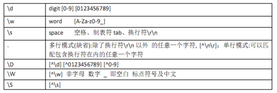

\d 表示数字[0-9]
\D 匹配一个非数字字符。等价于 [^0-9]
\w 表示任意字母、数字、_
\W [^\w],表示非字母、数字、_
() 标记一个子表达式的开始和结束位置。子表达式可以获取供以后使用。要匹配这些字符,请使用 \( 和 \)
\s 表示任意空白(空格、空、tab、换行符…)
\S [^\s],表示非空白(空格、空、tab、换行符…)

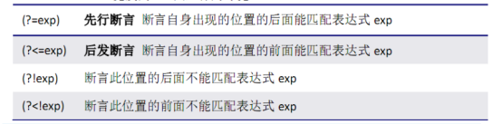

(?=pattern) 先行断言,断言自身出现的位置的后面能匹配表达式exp。例如:如果我们想要匹配一个单词,这个单词中有一个字母a,a后面不是字母b,就像apple,hallo,但不能是absolute,那么写法为:\b[a-z]*a(?!b)[a-z]*\b
(?!pattern) 先行断言,断言自身出现的位置的后面不能匹配表达式exp。
(?<=pattern) 后行断言,断言自身出现的位置的前面能匹配表达式exp。
(?<!pattern) 后行断言,断言自身出现的位置的前面不能匹配表达式exp。

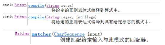

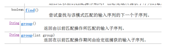

1)、 Pattern
2)Matcher(匹配器)
3)、字符串与正则

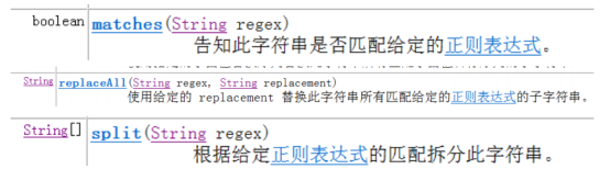

//第一种使用方法matches(正则)    公式:str.matches(reg)
		String reg="\\d";
		String str="lksdafks2dkjf2lkds4sjdflksd6lkdj";
		System.out.println(str.matches(reg));
		//replace 识别正则表达式的时候默认替换第一个满足正则的内容,如果想要替换多个,使用replaceAll
		System.out.println(str.replaceAll("\\d", "S")); 把所有数字替换成S
		//切割字符串
		System.out.println(Arrays.toString(str.split("\\d")));
