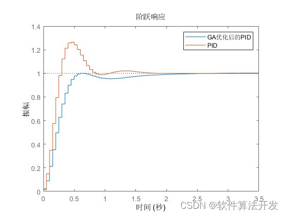

基于GA遗传算法的PID控制器参数优化,对比GA优化前后的PID控制器的控制曲线。

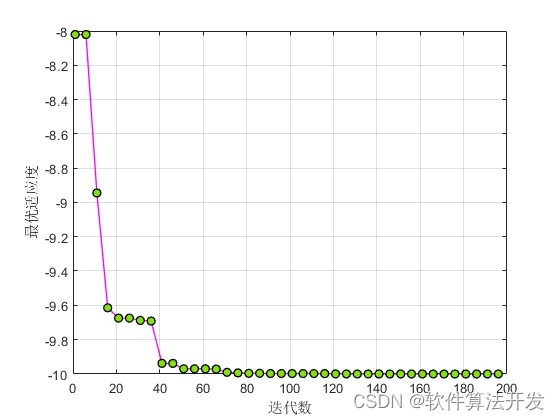

figure;
plot(1:5:length(Ybests),Ybests(1:5:length(Ybests)),'-mo',...
    'LineWidth',1,...
    'MarkerSize',6,...
    'MarkerEdgeColor','k',...
    'MarkerFaceColor',[0.5,0.9,0.0]);
xlabel('迭代数');
ylabel('最优适应度');
grid on

figure;
step(dsys2)
hold on
step(dsys2b)
legend('GA优化后的PID','PID');

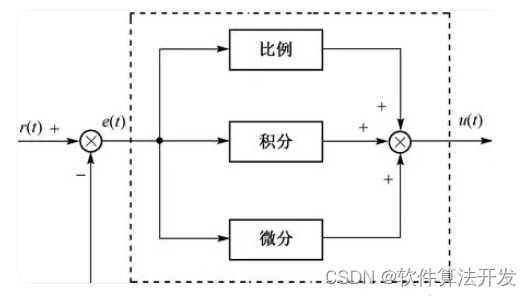

       PID控制是工业过程中最常用的一种控制策略,其优点在于结构简单、易于实现、鲁棒性强。然而,PID控制器的性能很大程度上取决于其参数的选取。传统的参数整定方法通常基于经验试错或者一些简化的规则,这些方法虽然简单易行,但往往无法获得最优的控制性能。近年来,基于优化算法的PID参数整定方法逐渐受到关注,其中基于遗传算法(GA)的方法由于其全局寻优能力和高效性,被广泛应用。pid控制器的结构如下所示:
