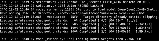

2.2  运行推理脚本
    cd vllm
    python examples/offline_inference_npu.py --trust-remote-code
注:
    1.需要加上参数 –trust-remote-code
    2.默认是huggingface,可以指定从modelscope下载
    3.安装 pip install modelscope
    4.VLLM github官网,可以查看支持的推理模型,本次验证选的的模型是:
        Qwen/Qwen1.5-4B-Chat

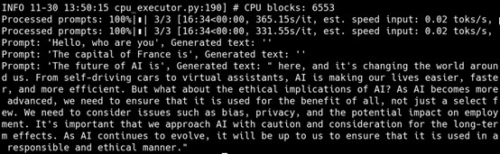

3.1  Cpu推理
推理结果
选择了Qwen系列聊天对话模型,输入问题并提交给模型后,模型反馈了答案。

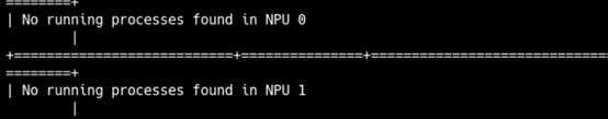

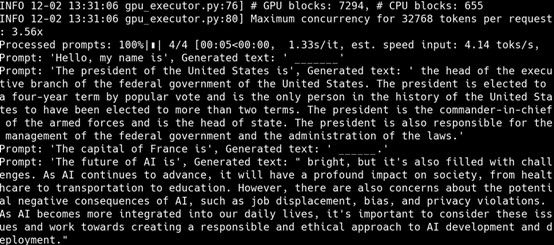

3.2  Npu推理
运行程序前
运行程序后
推理结果
