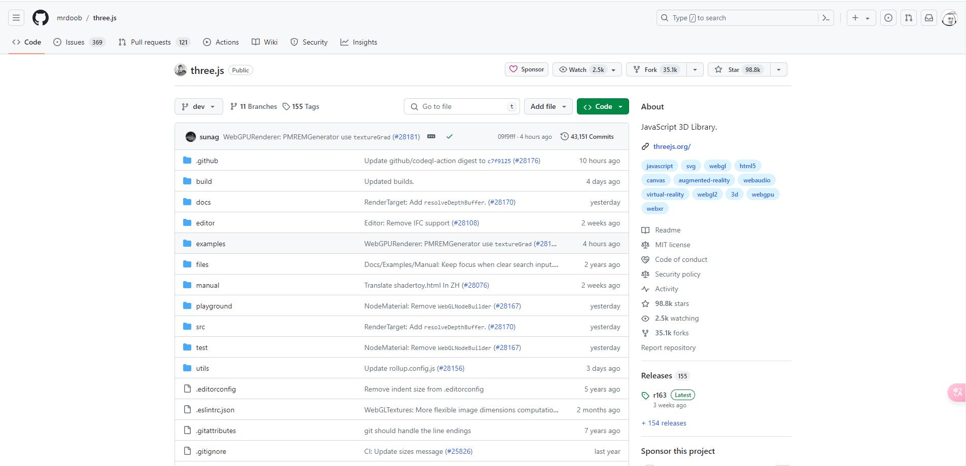

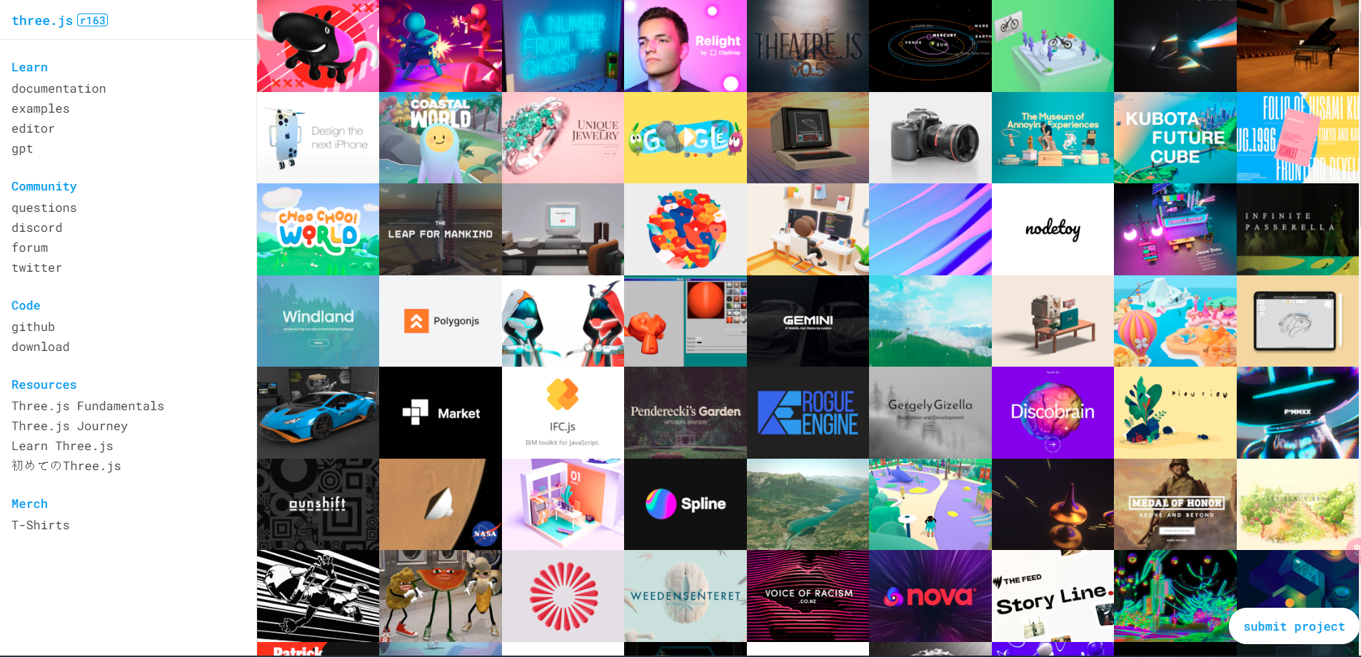

官网部署
由于Three.js官网位于国外,访问速度较慢,因此,为了方便开发者经常参考文档和示例,我们可以考虑将Three.js官网部署到本地。这样,可以在本地快速访问文档和示例,提高工作效率。
官网
官网地址:Three.js
GitHub
源码地址:GitHub
部署方案
通过git clone
到本地
git clone https://github.com/mrdoob/three.js.git
安装依赖
npm install
运行
npm run start

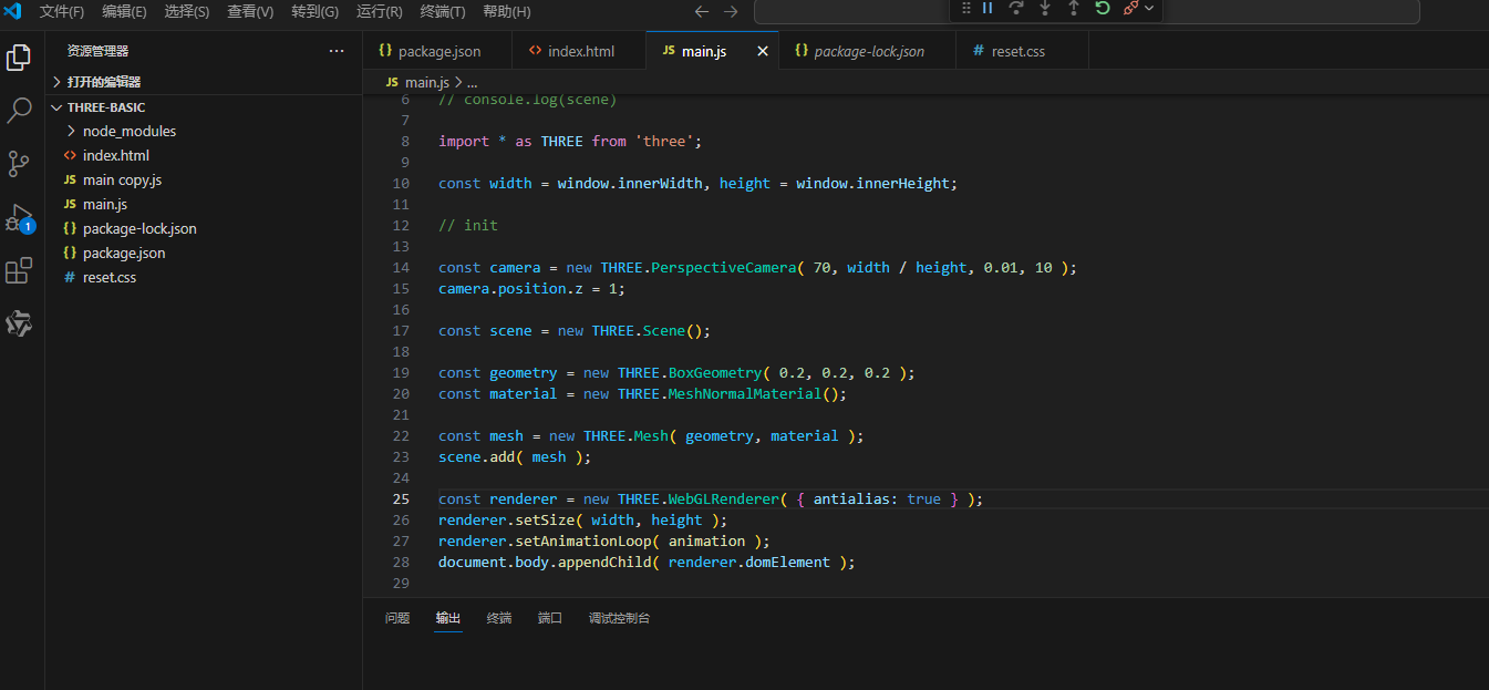

🕹️ 创建 main.js
// // 导入THREE
// import * as THREE from 'three'
// // 创建一个场景
// const scene = new THREE.Scene()
// console.log(scene)
// 这行代码导入了 Three.js 库,并将其命名为 THREE。
import * as THREE from 'three';
// 定义了两个常量 width 和 height,分别表示浏览器窗口的宽度和高度。
const width = window.innerWidth, height = window.innerHeight;
// 创建了一个透视相机,并设置了相机的视野角、宽高比、近裁剪面和远裁剪面。
const camera = new THREE.PerspectiveCamera( 70, width / height, 0.01, 10 );
// 将相机的 Z 坐标设置为 1,使得相机位于立方体网格的前方。
camera.position.z = 1;
// 创建了一个空的场景。
const scene = new THREE.Scene();
// 创建了一个立方体几何体,边长为 0.2。
const geometry = new THREE.BoxGeometry( 0.2, 0.2, 0.2 );
// 创建了一个法线材质,用于渲染立方体网格的表面法线。
const material = new THREE.MeshNormalMaterial();
// 创建了一个网格,由立方体几何体和法线材质组成。
const mesh = new THREE.Mesh( geometry, material );
// 将网格添加到场景中。
scene.add( mesh );
// 创建了一个 WebGL 渲染器,并启用了抗锯齿功能。
const renderer = new THREE.WebGLRenderer( { antialias: true } );
// 将渲染器的大小设置为浏览器窗口的大小。
renderer.setSize( width, height );
// 将动画函数 animation 设置为渲染器的动画循环函数。
renderer.setAnimationLoop( animation );
// 将渲染器的 DOM 元素添加到页面中,使得 3D 场景可见。
document.body.appendChild( renderer.domElement );
// 函数定义了一个动画函数,它接收一个参数 time,表示动画的当前时间。
// 在这个函数中,我们设置了立方体网格的旋转角度,并调用了渲染器的 render 方法来渲染场景。
function animation( time ) {
mesh.rotation.x = time / 2000;
mesh.rotation.y = time / 1000;
renderer.render( scene, camera );

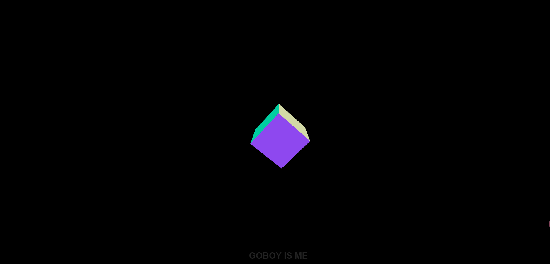

🕹️ 展示
