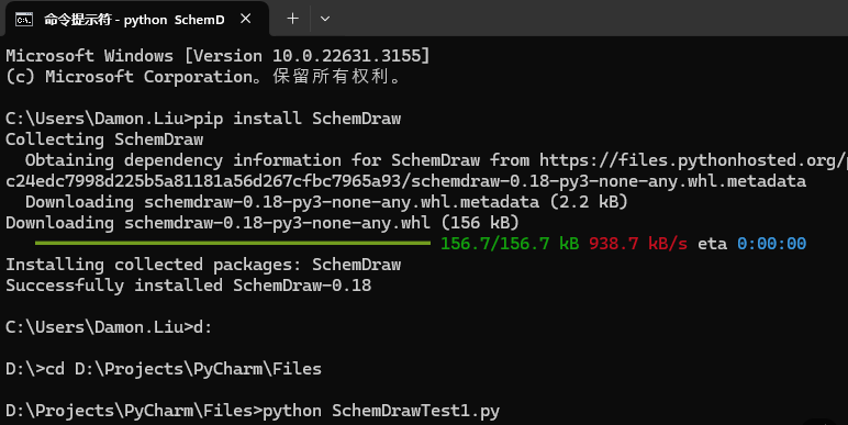

在开始使用SchemDraw之前,首先确保计算机上已经安装了Python,因为SchemDraw库是建立在Python之上的。可以从官方网站下载并安装最新版本的Python。在安装过程中,可以选择添加Python到系统PATH中。强烈建议选择此选项,以便在任何目录中都能轻松运行Python。安装完成后,在命令行中输入 python --version 检查安装是否成功。
2、安装SchemDraw库

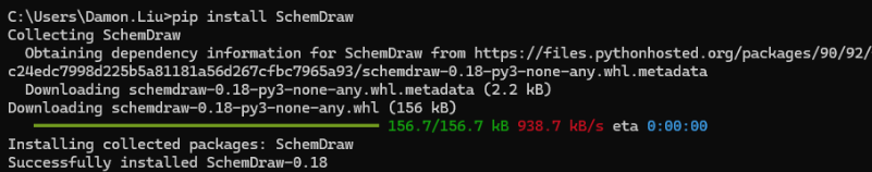

接下来,我们安装SchemDraw库。
你可以使用以下命令通过pip进行安装:
pip install SchemDraw

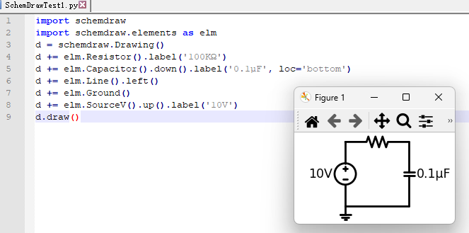

下面是一个官方的SchemDraw代码示例:
import schemdraw
import schemdraw.elements as elm
d = schemdraw.Drawing()
d += elm.Resistor().label('100KΩ')
d += elm.Capacitor().down().label('0.1μF', loc='bottom')
d += elm.Line().left()
d += elm.Ground()
d += elm.SourceV().up().label('10V')
d.draw()
成图效果:
详细解释:
  • d = schemdraw.Drawing(): 创建一个空的电路图对象 d。
  • d += elm.Resistor().label('100KΩ'): 向电路图中添加一个电阻元件,电阻值为100千欧姆,并标记为’100KΩ’。
  • d += elm.Capacitor().down().label('0.1μF', loc='bottom'): 向电路图中添加一个电容元件,向下放置,并标记为’0.1μF’,位置标签在底部。
  • d += elm.Line().left(): 向左添加一条连接线。
  • d += elm.Ground(): 向电路图中添加地线元件。
  • d += elm.SourceV().up().label('10V'): 向电路图中添加一个向上的电压源元件,电压值为10伏特,并标记为’10V’。
  • d.draw(): 展示电路图。
这段代码绘制了一个简单的电路图,包含一个100千欧姆的电阻、一个0.1微法的电容、一条连接线、一个地线和一个10伏特的电压源。

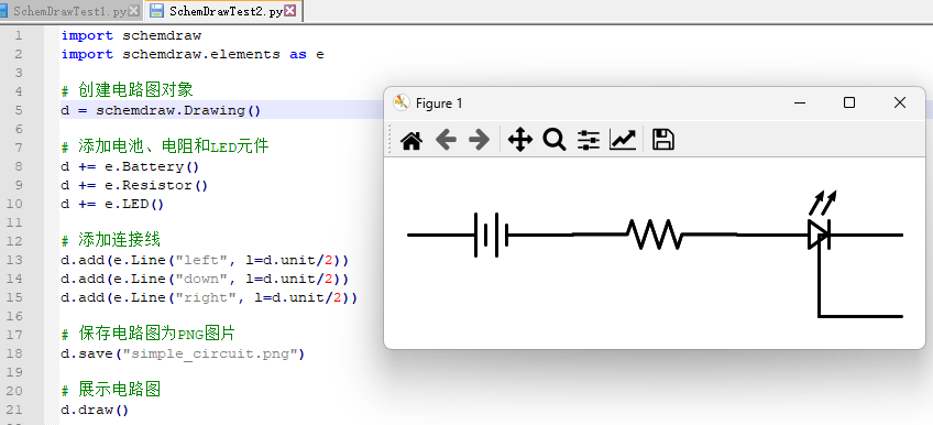

2、简单示例
下面是一个简单的SchemDraw代码示例,创建一个包含电池、电阻和LED的基础电路图:
import schemdraw
# 创建电路图对象
# 添加电池、电阻和LED元件
d += e.Battery()
d += e.Resistor()
d += e.LED()
# 添加连接线
d.add(e.Line("left", l=d.unit/2))
d.add(e.Line("down", l=d.unit/2))
d.add(e.Line("right", l=d.unit/2))
# 保存电路图为PNG图片
d.save("simple_circuit.png")
# 展示电路图
d.draw()
成图效果:
详细解释:
  • d += e.Battery(): 向电路图中添加电池元件。
  • d += e.Resistor(): 向电路图中添加电阻元件。
  • d += e.LED(): 向电路图中添加LED元件。
  • d.add(e.Line("left", l=d.unit/2)): 添加一条向左的连接线,长度为一个电路图单元格的一半。
  • d.add(e.Line("down", l=d.unit/2)): 添加一条向下的连接线,长度为一个电路图单元格的一半。
  • d.add(e.Line("right", l=d.unit/2)): 添加一条向右的连接线,长度为一个电路图单元格的一半。
  • d.save("simple_circuit.png"): 将电路图保存为PNG图片。
  • d.draw(): 在绘制的同时展示电路图。

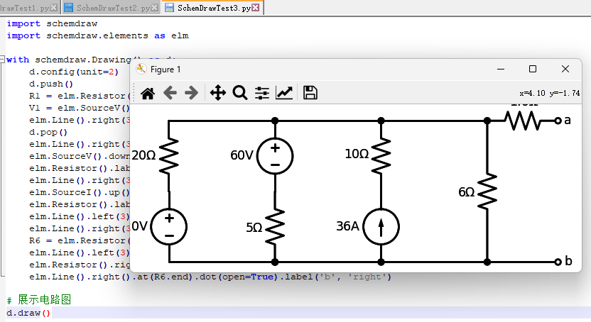

3、稍微复杂的示例
SchemDraw支持多种元件,包括电源、电阻、电容、电感、传感器等。你可以组合这些元件,创建更复杂的电路图。以下是一个稍复杂一点的例子,包含电源、电阻、电容和传感器:
import schemdraw
# 创建一个电路图对象
with schemdraw.Drawing() as d:
    d.config(unit=2)  # 设置单位长度为2,使元件的引线比正常长度短
    # 开始一个新的堆栈,用于存储并重用元件
    d.push()
    # 添加一个向下的20欧姆电阻,并标记为20Ω
    R1 = elm.Resistor().down().label('20Ω')
    # 添加一个向下的120V电源,并标记为120V,反向
    V1 = elm.SourceV().down().reverse().label('120V')
    # 向右移动3个单位,并添加一个连接点
    elm.Line().right(3).dot()
    # 弹出最近添加的元件,并继续在该位置上绘制电路
    d.pop()
    # 继续在弹出后的位置向右移动3个单位,并添加一个连接点
    # 添加一个向下的60V电源,并标记为60V,反向
    elm.SourceV().down().reverse().label('60V')
    # 添加一个5欧姆电阻,并标记为5Ω,并添加一个连接点
    elm.Resistor().label('5Ω').dot()
    # 向右移动3个单位,并添加一个连接点
    # 添加一个向上的36A电流源,并标记为36A
    elm.SourceI().up().label('36A')
    # 添加一个10欧姆电阻,并标记为10Ω,并添加一个连接点
    elm.Resistor().label('10Ω').dot()
    # 向左移动3个单位,并保持当前位置,不添加连接点
    elm.Line().left(3).hold()
    # 向右移动3个单位,并添加一个连接点
    # 添加一个连接到V1末端的6欧姆电阻,并标记为6Ω,并添加一个连接点
    R6 = elm.Resistor().toy(V1.end).label('6Ω').dot()
    # 向右移动3个单位,并在R6的起始位置添加一个1.6欧姆的电阻,并标记为1.6Ω,并打开连接点,右侧标记为'a'
    elm.Resistor().right().at(R6.start).label('1.6Ω').dot(open=True).label('a', 'right')
    # 向右移动到R6的末端,并打开连接点,右侧标记为'b'
    elm.Line().right().at(R6.end).dot(open=True).label('b', 'right')
# 展示电路图
d.draw()
成图效果:
详细解释:
  • d.config(unit=2): 设置 schemdraw 电路图的单位长度为2,以使元件的引线比正常长度短。
  • d.push(): 开始一个新的堆栈,用于存储并重用元件。
  • R1 = elm.Resistor().down().label('20Ω'): 向下添加一个20欧姆电阻,并标记为20Ω。
  • V1 = elm.SourceV().down().reverse().label('120V'): 向下添加一个120V电源,并标记为120V,反向。
  • elm.Line().right(3).dot(): 向右移动3个单位并添加连接点。
  • d.pop(): 弹出最近添加的元件,并继续在该位置上绘制电路。
  • elm.Line().right(3).dot(): 继续在弹出后的位置向右移动3个单位,并添加一个连接点。
  • elm.SourceV().down().reverse().label('60V'): 向下添加一个60V电源,并标记为60V,反向。
  • elm.Resistor().label('5Ω').dot(): 添加一个5欧姆电阻,并标记为5Ω,并添加一个连接点。
  • elm.SourceI().up().label('36A'): 向上添加一个36A电流源,并标记为36A。
  • elm.Resistor().label('10Ω').dot(): 添加一个10欧姆电阻,并标记为10Ω,并添加一个连接点。
  • elm.Line().left(3).hold(): 向左移动3个单位,并保持当前位置,不添加连接点。
  • R6 = elm.Resistor().toy(V1.end).label('6Ω').dot(): 添加一个连接到V1末端的6欧姆电阻,并标记为6Ω,并添加一个连接点。
  • elm.Resistor().right().at(R6.start).label('1.6Ω').dot(open=True).label('a', 'right'): 向右移动3个单位,并在R6的起始位置添加一个1.6欧姆的电阻,并标记为1.6Ω,并打开连接点,右侧标记为’a’。
  • elm.Line().right().at(R6.end).dot(open=True).label('b', 'right'): 向右移动到R6的末端,并打开连接点,右侧标记为’b’。
