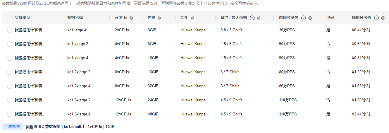

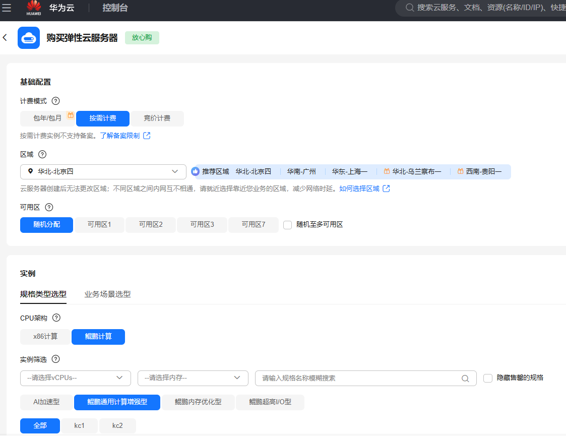

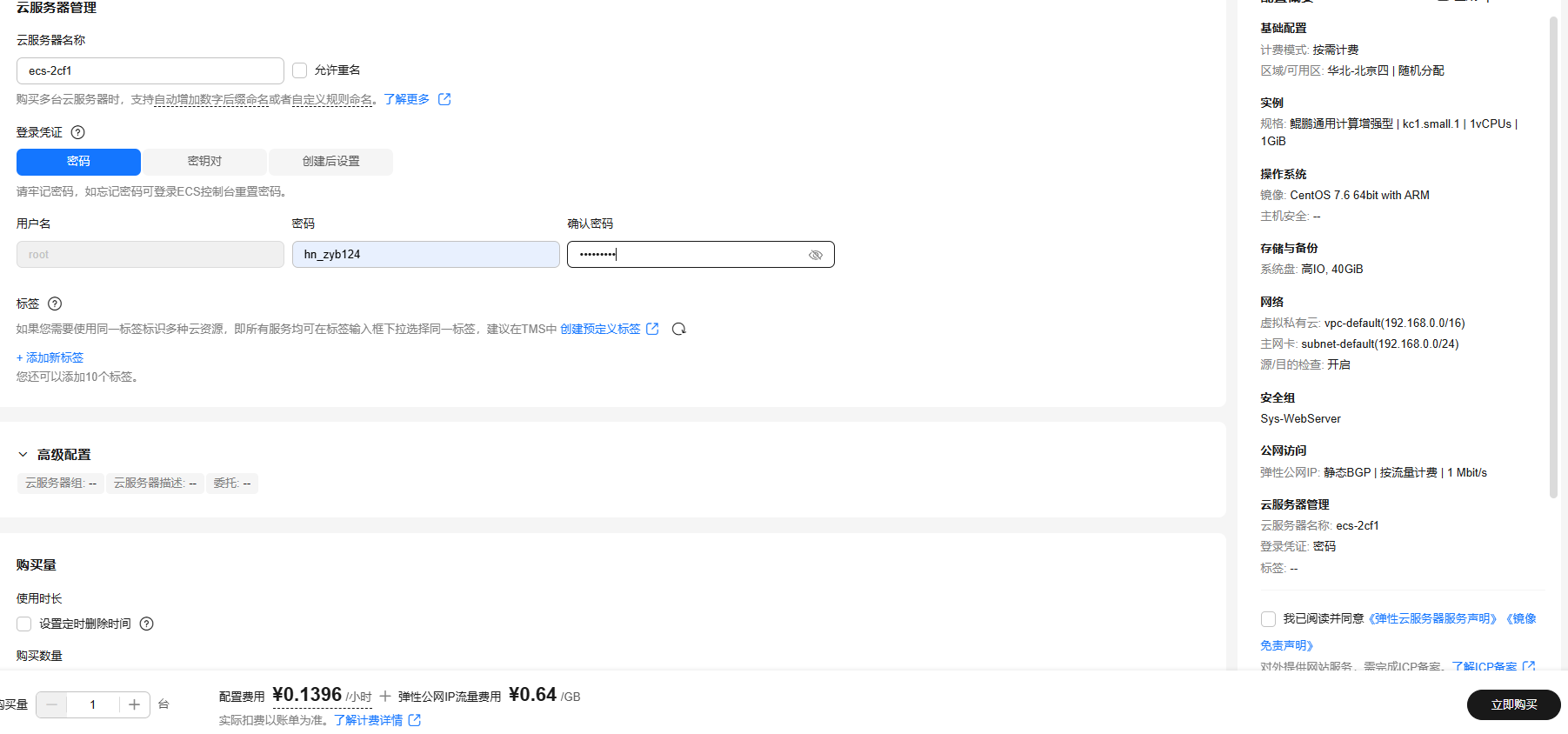

1、 购买华为云,鲲鹏计算服务器

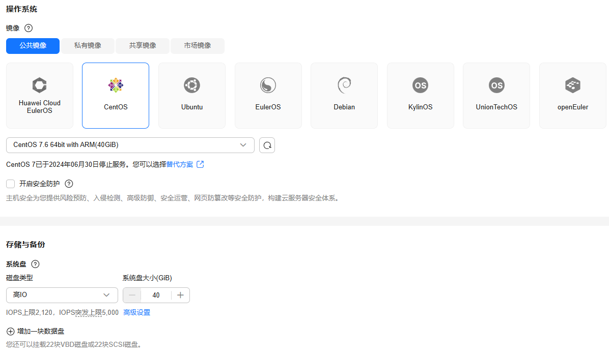

2、 操作系统选择Centos7.6即可,配置“高IO 40G”即可

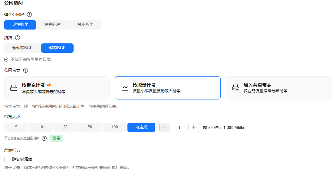

3、 公网选择“静态BGP”模式

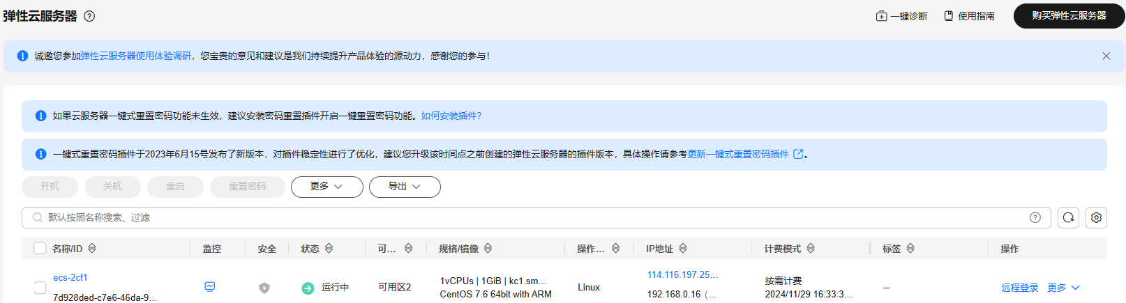

4、 输入完毕root用户的密码之后,勾选“我已阅读同意”,点击“立即购买”即可

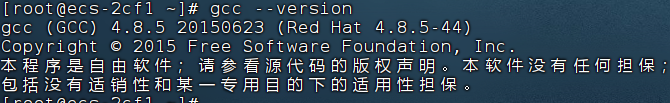

6、 需要安装一下gcc编译器,然后查看版本:
yum install gcc
gcc --version
