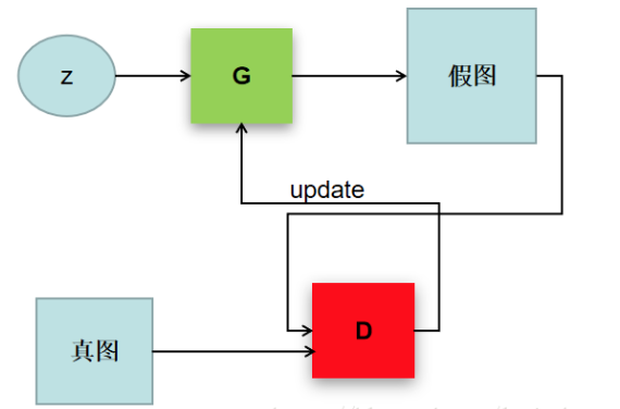

传统GAN原理

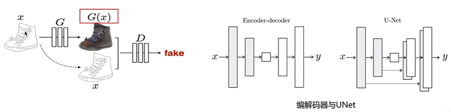

Pix2Pix 的结构
一个 GAN 结构的网络至少由两部分构成:生成器模型(Generative Model)与判别器模型(Discriminative Model)。GAN 通过两个模块的互相博弈学习产生相当好的输出。一个优秀的 GAN 需要有良好的训练方法,否则可能由于神经网络模型的自由性而导致输出不理想。
  1. 生成器(Generator)

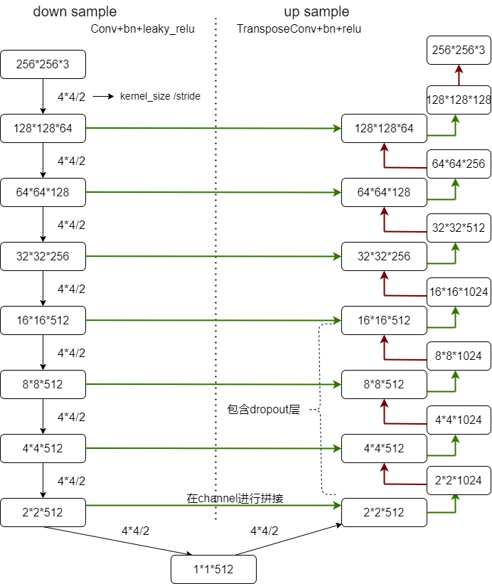

Pix2Pix 的生成器采用了一个U-Net架构。U-Net 是一种经典的编码器-解码器结构,具有跳跃连接(skip connections),以保留高分辨率的局部特征,增强图像生成的质量。具体来说:
  • 编码器:一系列卷积层将输入图像编码为低分辨率的特征表示。
  • 解码器:一系列反卷积层将特征表示解码回原始图像的分辨率。
  • 跳跃连接:编码器和解码器的对应层之间通过直接连接传递特征,保留了输入图像的细节信息。
这使得生成器能够很好地处理结构化的图像转换任务,例如从边缘生成图像或从黑白照片生成彩色照片。

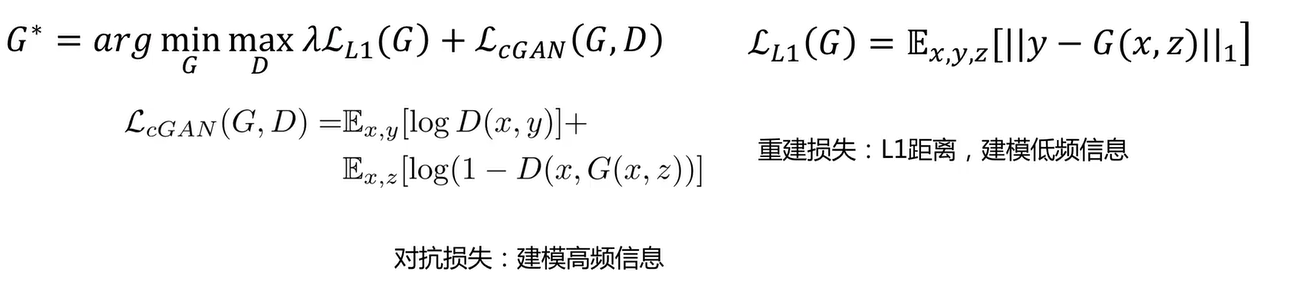

生成器优化目标
优化目标的定义,包括2部分,一部分是真实样本(x,y),第二部分x和生成的G(x,z)。组成一个标准的GAN损失。

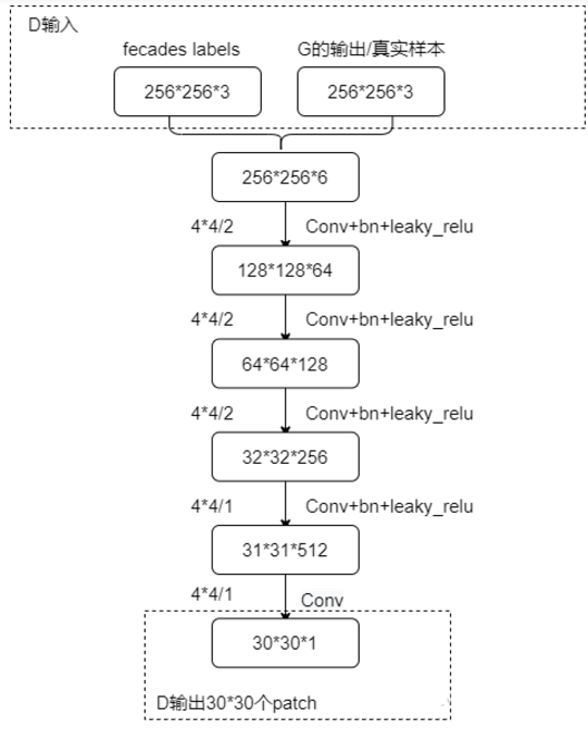

  1. 判别器(Discriminator)
Pix2Pix 的判别器采用了PatchGAN架构,而不是传统的全局判别器。
  • PatchGAN 判别器:对输入图像的局部小块(Patch)进行判别,而不是对整张图像进行判别。这种设计的好处是可以关注到细节纹理和局部一致性。
  • 判别器的目标是区分生成的图像与真实图像是否符合条件输入。
这种设计使 Pix2Pix 更加适用于像素级的图像对齐任务,因为 PatchGAN 只关注局部的图像质量,而不是全局的风格或分布。
PatchGAN其实指的是GAN的判别器,将判别器换成了全卷积网络.

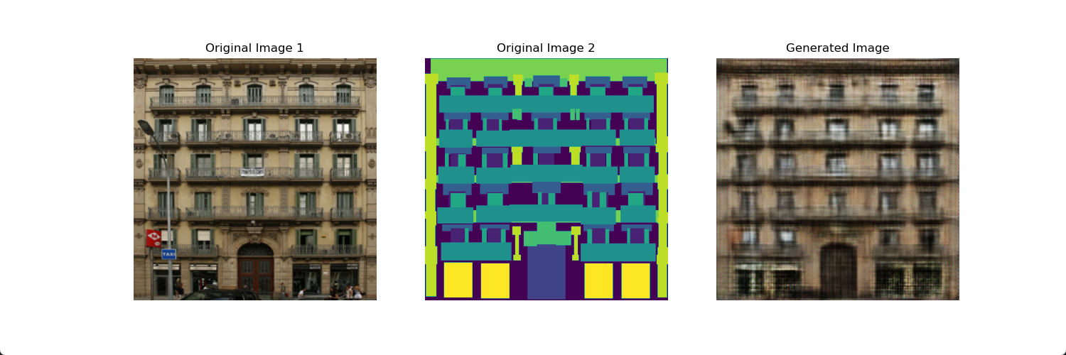

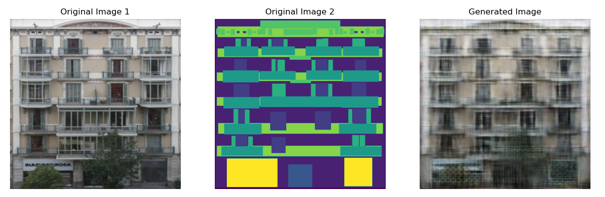

复现练习

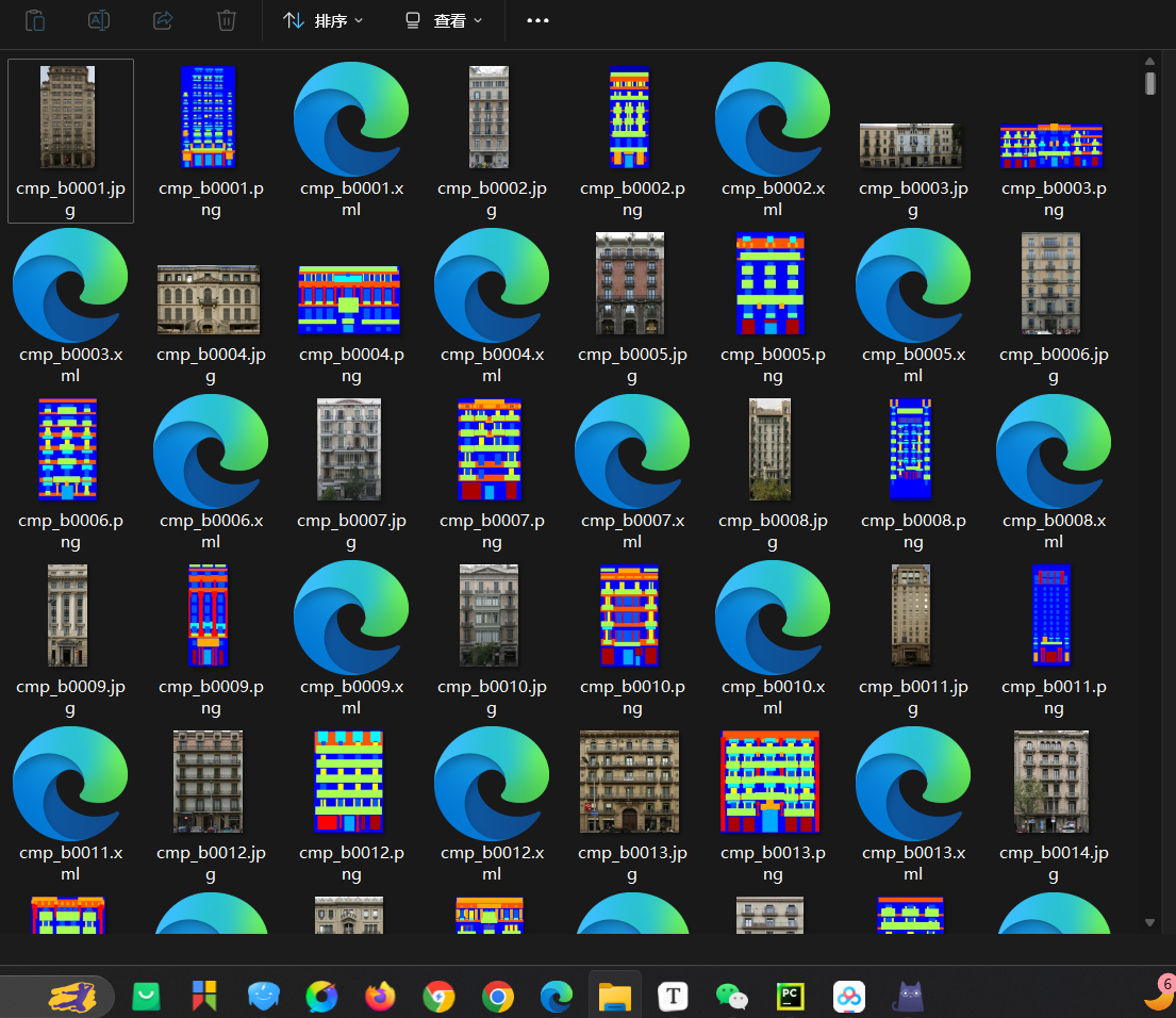

数据集
数据集采用的是facades数据集,训练样本是成对匹配的(其中fecades图片均以png格式存储,对应真实样本以jpg存储),共有606张图片,训练过程中将数据集按8:2的比例划分训练集和验证集。

# 256*256
class pix2pixG_256(nn.Module):
    def __init__(self):
        super(pix2pixG_256, self).__init__()
        # down sample
        self.down_1 = nn.Conv2d(3, 64, 4, 2, 1)  # [batch,3,256,256]=>[batch,64,128,128]
        for i in range(7):
            if i == 0:
                self.down_2 = downsample(64, 128)  # [batch,64,128,128]=>[batch,128,64,64]
                self.down_3 = downsample(128, 256)  # [batch,128,64,64]=>[batch,256,32,32]
                self.down_4 = downsample(256, 512)  # [batch,256,32,32]=>[batch,512,16,16]
                self.down_5 = downsample(512, 512)  # [batch,512,16,16]=>[batch,512,8,8]
                self.down_6 = downsample(512, 512)  # [batch,512,8,8]=>[batch,512,4,4]
                self.down_7 = downsample(512, 512)  # [batch,512,4,4]=>[batch,512,2,2]
                self.down_8 = downsample(512, 512)  # [batch,512,2,2]=>[batch,512,1,1]
        # up_sample
        for i in range(7):
            if i == 0:
                self.up_1 = upsample(512, 512)  # [batch,512,1,1]=>[batch,512,2,2]
                self.up_2 = upsample(1024, 512, drop_out=True)  # [batch,1024,2,2]=>[batch,512,4,4]
                self.up_3 = upsample(1024, 512, drop_out=True)  # [batch,1024,4,4]=>[batch,512,8,8]
                self.up_4 = upsample(1024, 512)  # [batch,1024,8,8]=>[batch,512,16,16]
                self.up_5 = upsample(1024, 256)  # [batch,1024,16,16]=>[batch,256,32,32]
                self.up_6 = upsample(512, 128)  # [batch,512,32,32]=>[batch,128,64,64]
                self.up_7 = upsample(256, 64)  # [batch,256,64,64]=>[batch,64,128,128]
        self.last_Conv = nn.Sequential(
            nn.ConvTranspose2d(in_channels=128, out_channels=3, kernel_size=4, stride=2, padding=1),
            nn.Tanh()
        self.init_weight()

pix2pixG_256 类
  • 输入大小:256x256 的图像。
  • 区别:
    • 增加了一层降采样(down_8)和对应的上采样(up_7)。
    • 适配更大的输入图像。
判别器 (pix2pixD_128 类)
  • 作用:用于判断输入图像是否为生成器生成的图像。
  • 结构:
    • 层数:包括 4 个卷积层和一个最后的分类层(last_layer)。
    • 每层卷积都包含:Conv2d -> BatchNorm2d -> LeakyReLU。
    • 最后一层不使用归一化,只输出一个 1x1 的预测值。
  • 输入:
    • 两张图像(通常是输入图像和生成图像)。
    • 使用 torch.cat 进行通道维度拼接。
  • 输出:
    • 一个 1x1 的值,用于表征真假。

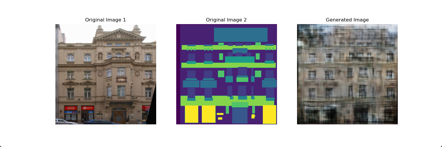

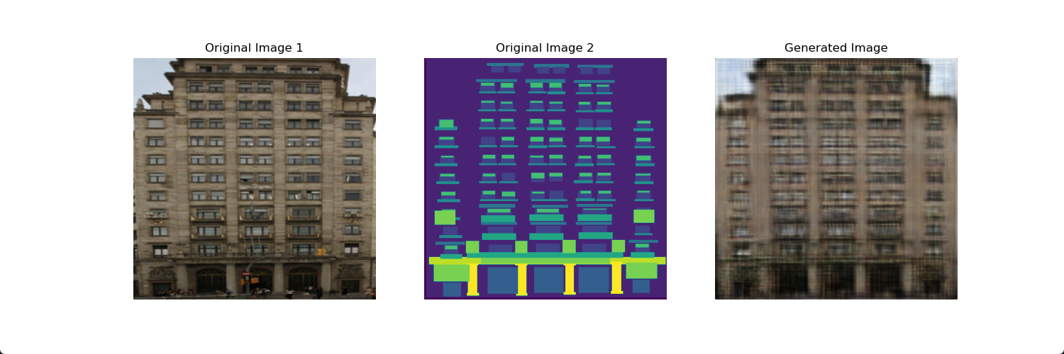

测试效果:
原图-语义分割图-生成图

生成器结构
判别器结构
优化目标
