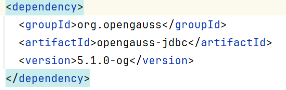

5. 修改xxl-job-admin模块下的pom.xml, 注释mysql的驱动包,引入gauss的驱动包

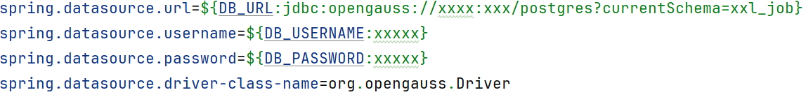

6. 修改application.properties
6.1 修改datasouce配置,修改后的如下:
6.2 注释掉:mybatis.mapper-locations=classpath:/mybatis-mapper/*Mapper.xml ,所在行

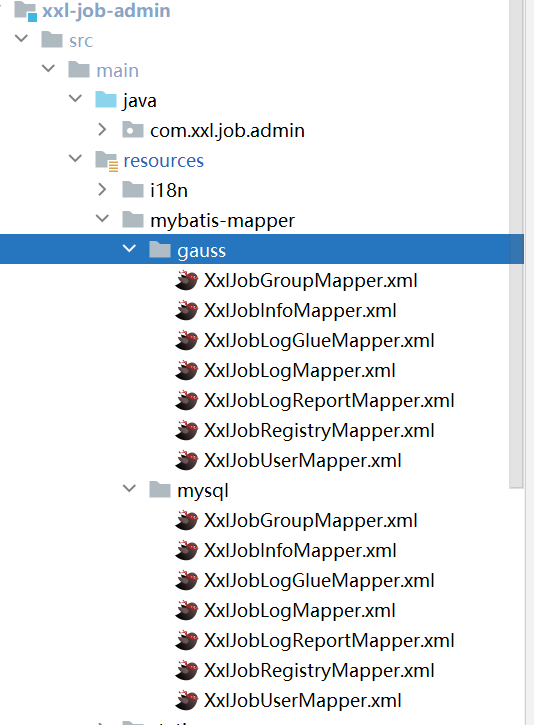

7. 调整xml目录结构,调整后的结构如下图:
Mysql:存原有的xml
Gauss: 存适配gauss的xml
8. 参照postgresql的语法修改gauss目录下的xml文件中的sql语句,主要有:分页、ADD_DATE函数、!操作符的修改

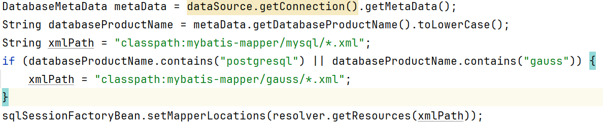

9. 编写代码,根据不同数据库加载不同目录下的xml,主要代码如下:
10.push代码到xxl-job分支

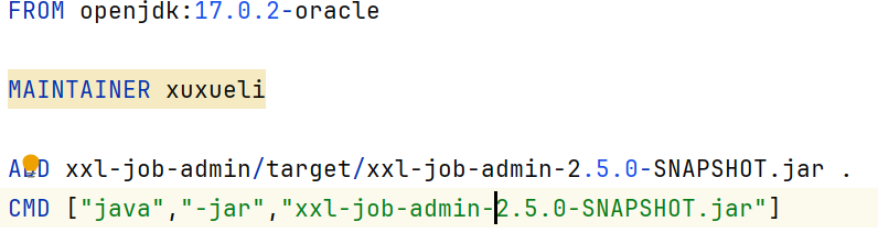

2.2 xxl-job-admin下的Dockerfile修改,原有配置会报错:找不到jar包
修改后的如下:

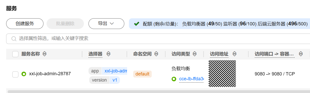

2.3. 在CCE中部署xxl-job-admin镜像,需要关联服务,用于访问xxl-job-admin
2.4. 访问: http://ip:port/xxl-job-admin/ , 检查服务是否正常运行

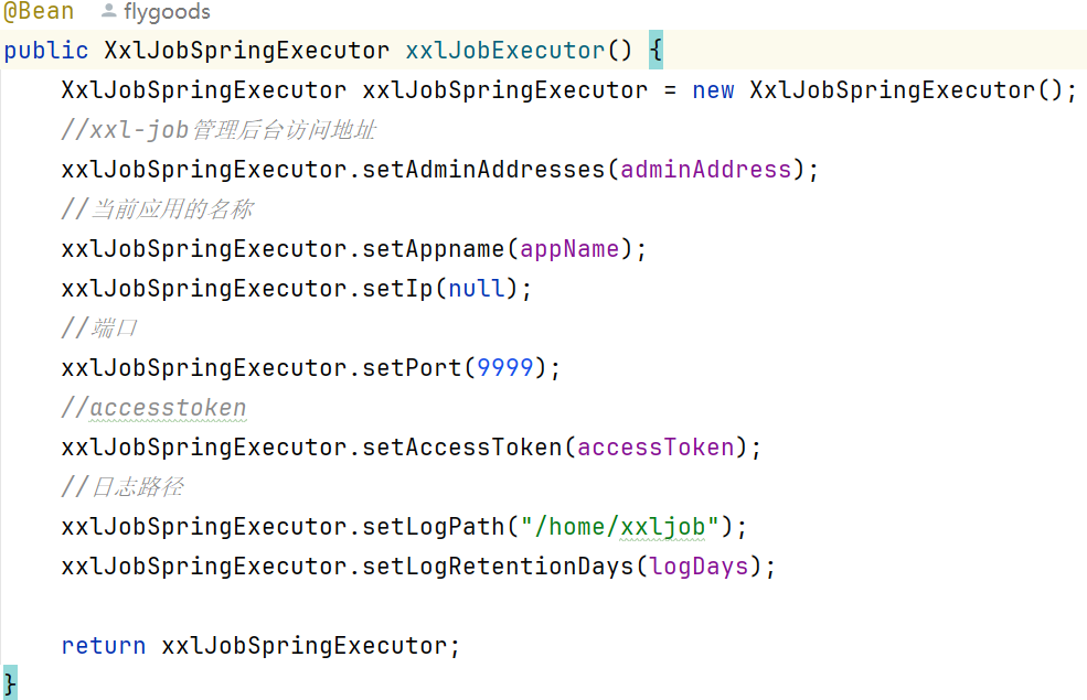

fork:https://gitcode.com/flygoods/OpenSourceForHuaweiDemoJava 仓库,并下载代码,创建xxl-job的分支,在resource-server中,引入依赖包后,配置执行器
accessToken要和xxl-job-adimin中配置的保持一致

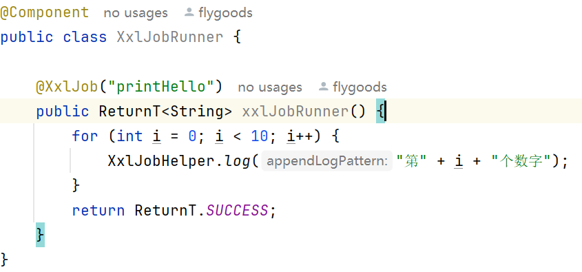

3.2. 编写xxl-job的任务,示例如下:

运行模式:BEAN
JobHanler: printHello
5. 运行一次任务查看后,查看日志,执行成功会答应:0-9十个数字
