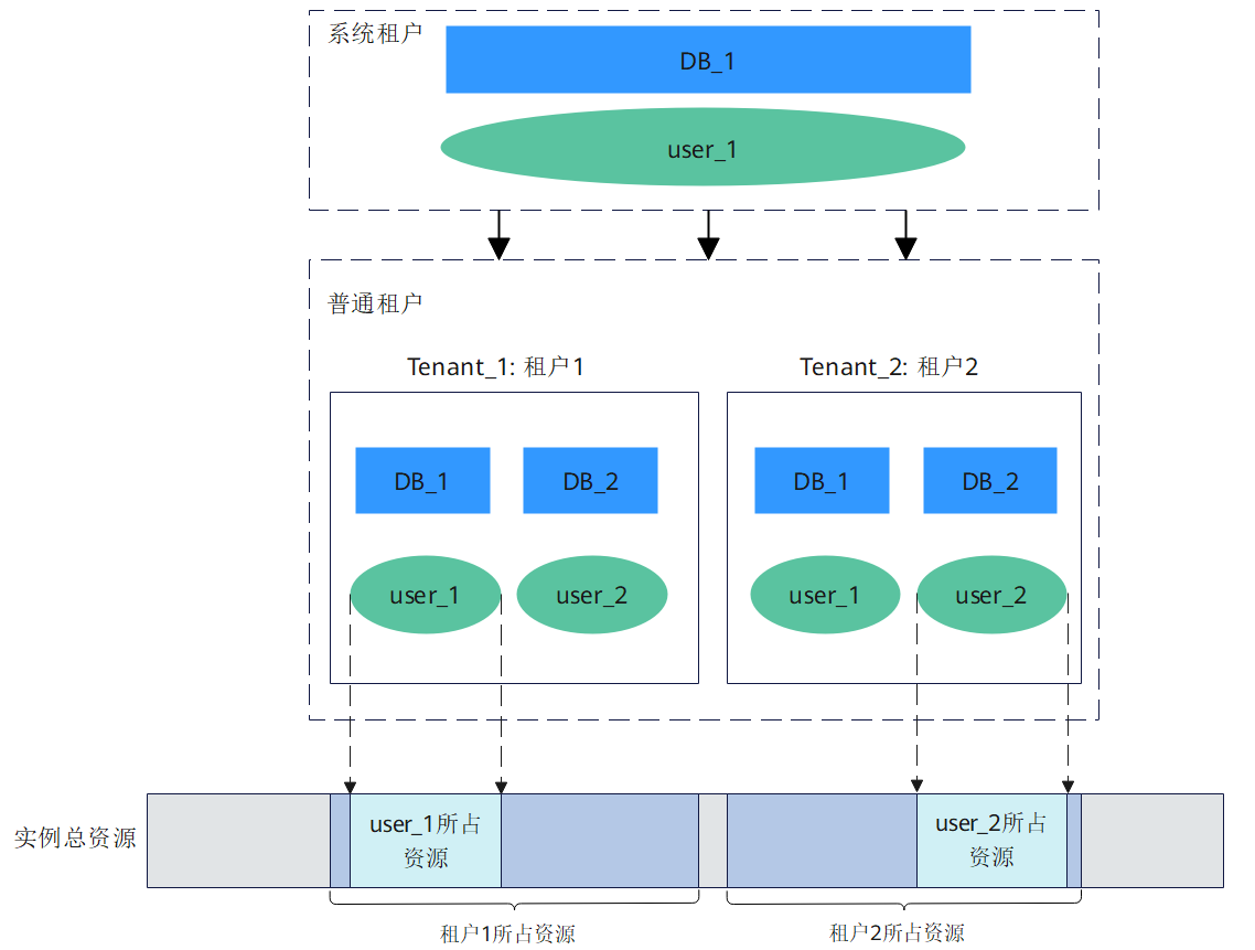

在多租环境下,我们是以“数据库”为粒度,来区分不同租户的数据。如图1所示,租户分为系统租户和普通租户。
图1 多租户管理概念图
每个实例在创建时都会默认拥有系统租户,该租户下的用户可以访问实例上的所有数据库,主要用于系统的管理和运维,这些用户也被称为系统用户。普通租户需要在系统租户下创建,其下的用户只能授权访问由该租户创建的数据库,无法访问其他租户的数据库,这类用户被称为普通用户。
此外,每个普通租户可以创建和管理多个用户数据库,但每个用户数据库只能属于一个普通租户。相比之下,系统租户可以管理所有数据库,包含普通租户创建的数据库,以及系统默认数据库,如mysql,sys,performance_schema,information_schema等,这些数据库均属于系统租户的管理范畴。

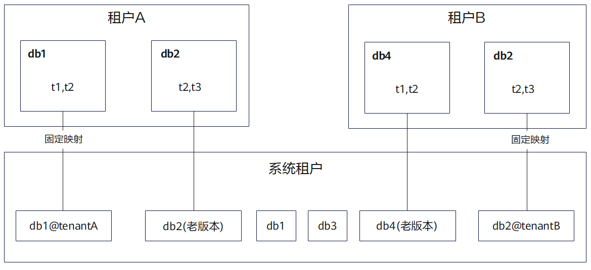

基于此,为实现各普通用户仅能访问到所属租户的数据库, TaurusDB提出了一个更为优化的解决方案。该方案新增多租系统表,用来记录当前实例的租户信息。在连接TaurusDB时,普通用户的登录名由“用户名@租户名”两部分构成。当前会话将保存对应的租户名,在创建数据库、用户或表空间时,将对各自的名称拼接租户名后缀后完成创建。当用户下一次登录时,TaurusDB会对所要访问的数据库、表空间等名称进行解析,得到所属的租户信息,并和当前会话的租户名称进行比较。
不同租户下数据库和用户的命名,如图2所示。
图2 不同租户下数据库和用户的命名
最终,根据普通用户只能访问所属租户数据的约束逻辑,实现租户间的数据隔离。此方案不仅修改量小,并且在兼容性方面表现更加友好。
系统用户可以访问当前实例的所有数据库,普通用户只能访问所属租户下的数据库。
以图3为例,以系统租户的身份,创建数据库db1和db3,db1和db3只有系统租户才能访问。以普通租户A下的用户,创建数据库db1,db1存储的名字会自动调整为db1@tenantA;以普通租户B下的用户,创建数据库db2,db2的名称将自动调整为db2@tenantB。无论是系统用户或者普通用户,在查找数据库时,系统都会在数据库名(db)后面加上“@租户名”来寻找对应的数据库,从而确保不同租户只能访问自己租户名管理下的数据库数据。
图3 数据隔离原理图
此外,在启用多租特性前,实例如果已经有部分存量的数据库(图3中的db2和db4),这些老版本的数据库db2和db4将默认属于系统租户。不过, TaurusDB支持将已存在的数据库所属租户修改为其他普通租户。如图2 中db2的所属租户可以从系统租户切换为租户A,db4的所属租户可以从系统租户切换为租户B,数据库与租户的映射关系将记录在系统表tenant_db中。

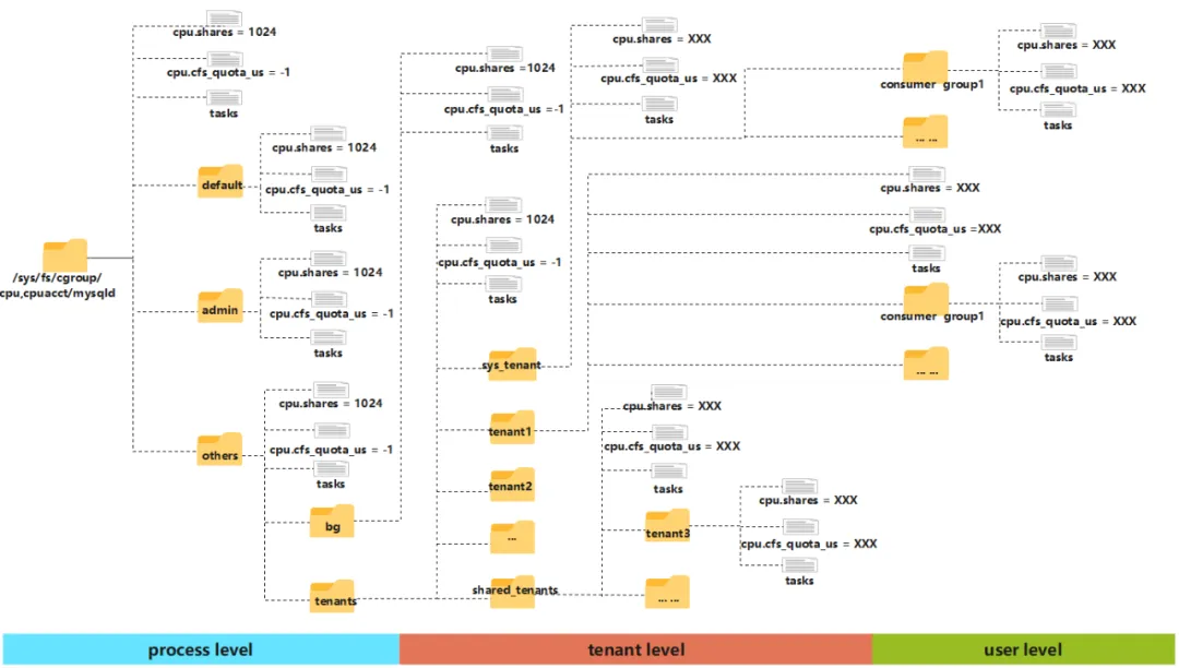

CGroup目录分为三层,分别是进程层(process level)、租户层(tenant level)和用户层(user level),如图4所示。
图4 CGroup目录树结构
进程层用于区分后台线程和用户线程等,包括default、admin、others三个目录。
default目录用于绑定系统关键线程,此类线程(如主线程、连接监听线程、定时任务线程等)对时延敏感,必须及时获取到所需的CPU资。因此,将其放在根目录下,避免其他线程的“扰邻”影响。
admin目录用于绑定系统超级管理员的线程,即超级管理员访问TaurusDB时产生的前台线程将绑定到admin目录下,同样放在根目录下,确保不受其他线程的“扰邻”影响。
others目录用于绑定后台线程和租户线程,其中bg目录用于绑定后台线程,tenants目录用于绑定各租户线程,即系统租户或者普通用户访问TaurusDB时,产生的前台线程将绑定在tenants目录下。若需实现用户级资源隔离,还会进一步在tenants目录下创建consumer group子目录,以实现租户内部各用户间的资源划分。

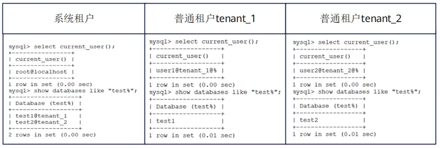

创建成功后,通过“user1@tenant_1”账户连接数据库,并创建数据库test1。
再以相同的方式通过“user2@tenant_2”账户连接数据库,创建数据库test2。
对于系统用户root,能看到租户tenant_1和tenant_2下的数据库;对于用户user1,只能看到数据库test1;对于用户user2,只能看到数据库test2,具体效果如上图2所示。

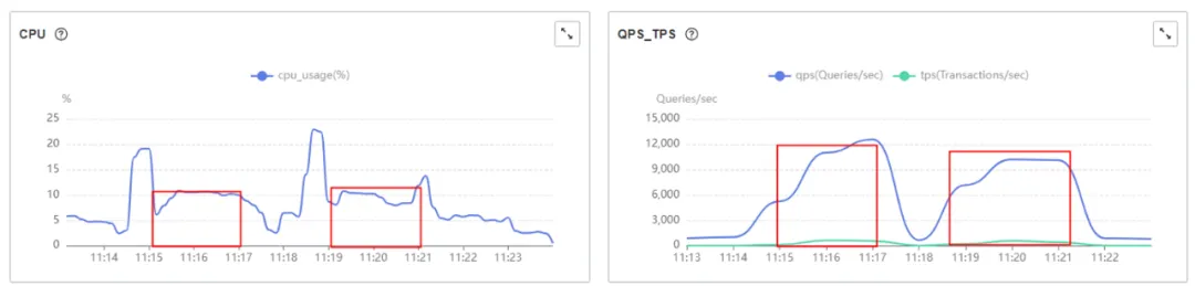

结果图5所示,10:58-11:00对应租户tenant_1的结果,11:01-11:03对应租户tenant_2测试结果。
图5 租户级隔离指标对比图
结果显示,tenant_1相比tenant_2的CPU使用率,比例接近2:1;tenant_1相比tenant_2的QPS使用率,比例接近2:1。

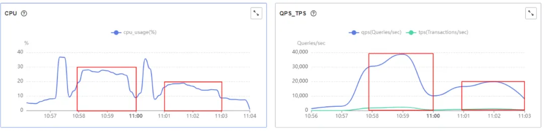

结果下图6所示,11:15-11:17对应租户tenant_1下user1的测试结果,11:19-11:21对应租户tenant_1下user2的测试结果。
图6 用户级隔离指标对比图
结果显示,user1相比user2的CPU使用率,比例接近1:1。user1相比user2的QPS使用率,比例接近1:1。
