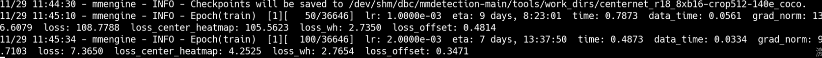

训练
使用自己训练的权重进行推理,就先进行训练编译运行,运行后的界面如下:
训练完成后的权重会保存到work_dirs下。

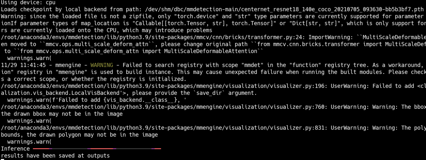

1.1 CPU推理
在堡垒机上进行编译运行指令后,会出现这样的运行界面:
运行之后会显示使用的是CPU,然后会将结果保存到outputs中,然后查看保存的图片:
从结果可以看出,推理结果能够分类出类别。

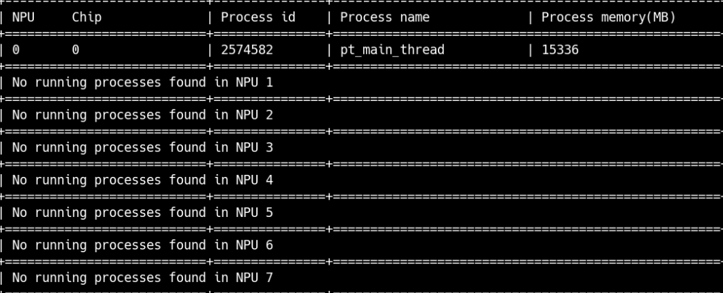

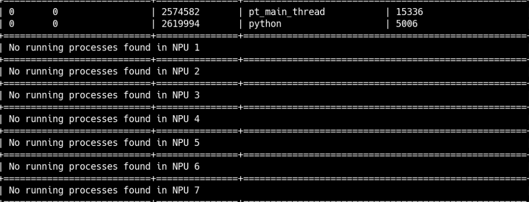

NPU和CPU推理流程一样,但是需要在运行前后查看一下NPU使用情况,运行程序前
运行程序后

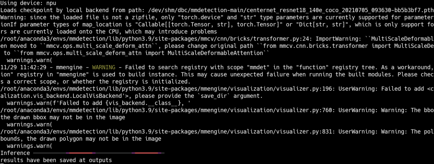

运行时的需要将device修改为NPU,或者使用cuda的自动迁移方式,下面是方式一的运行图:
可以看到其使用的设备是NPU,然后也能推理成功并保存结果,说明了能够成功迁移到昇腾NPU上。
