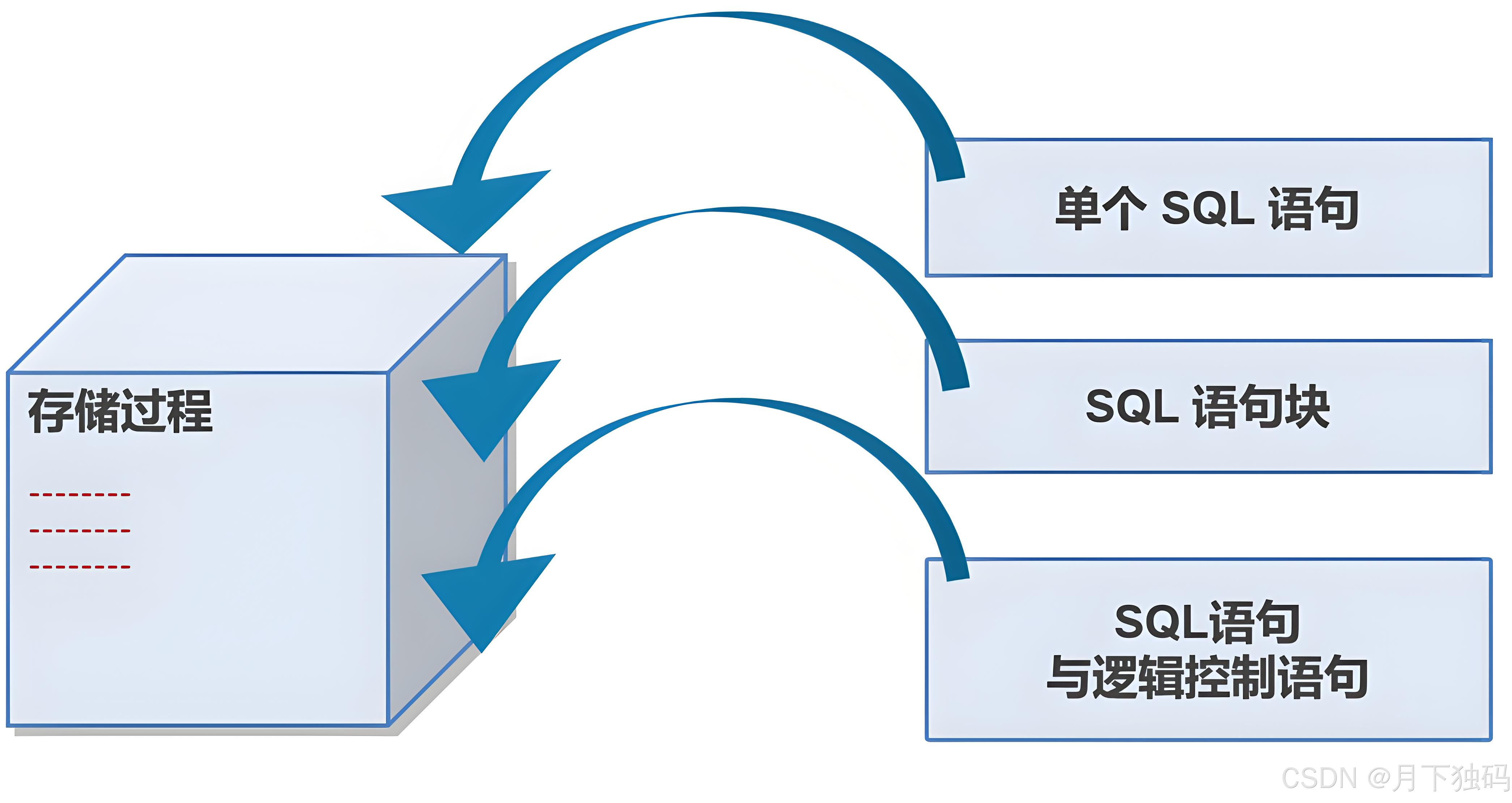

一、存储过程的基本概念、作用及意义
(一)基本概念
存储过程Stored Procedure)是一组为了完成特定功能的 SQL 语句集,经编译后存储在数据库中。它就像是数据库中的一个自定义函数,用户可以通过指定存储过程的名称并传递参数(如果有)来执行它。存储过程可以包含数据操纵语句(如 SELECT、INSERTUPDATEDELETE)、变量定义、流程控制语句(如 IFWHILE)等,是数据库编程的重要组成部分。
