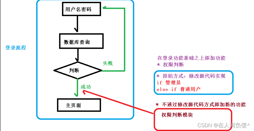

  1. 面向切面编程(方面),利用 AOP 可以对业务逻辑的各个部分进行了隔离,从而使得业务逻辑各部分之间的耦合度降低,提高程序的可重用性,同时提高了开发的效率。
  2. 通俗描述:不通过修改源代码的方式,在主干功能里面添加新功能
  3. 使用登录例子说明 AOP

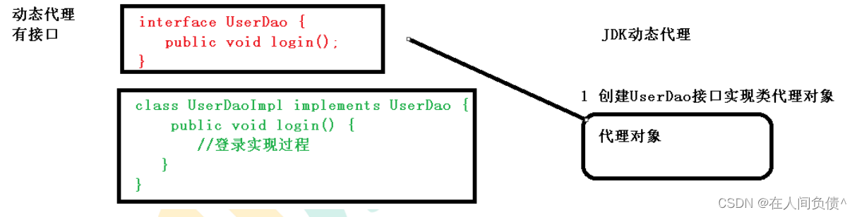

1. 第一种:有接口情况,使用JDK动态代理
创建接口实现类代理对象,增强类的方法

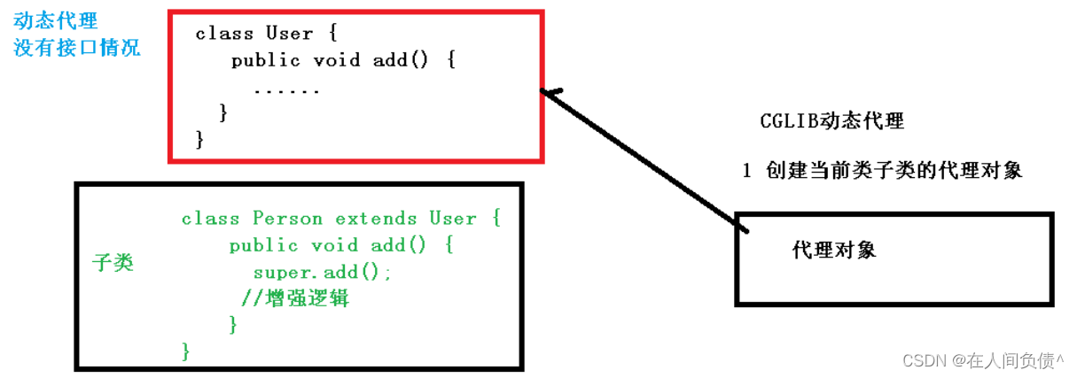

2. 第二种:没有接口情况,使用CGLB动态代理
创建子类的代理对象,增强类的方法

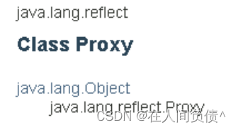

3. AOP(JDK动态代理)
1. 使用JDK动态代理,使用Proxy类里面的方法创建代理对象
调用 newProxyInstance 方法
第一个参数:类加载器
第二个参数:增强方法所在的类,这个类实现的接口,支持多个接口
第三个参数:实现这个接口 InvocationHandler,创建代理对象,写增强的部分

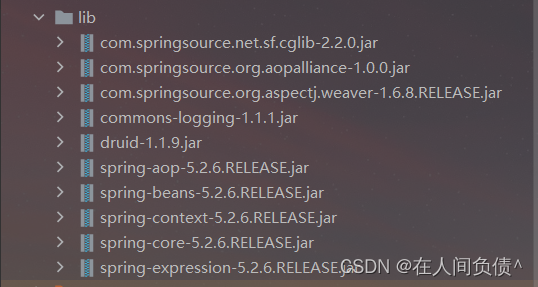

3. 在项目工程里面引入AOP相关依赖

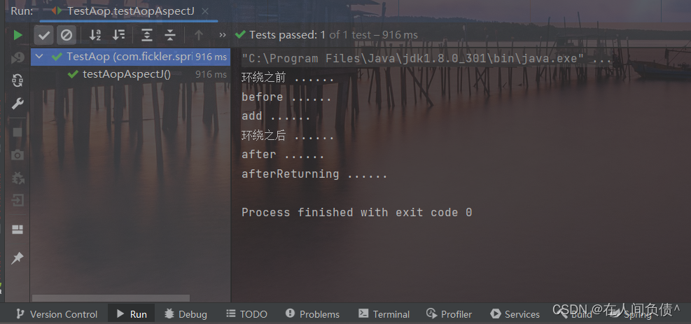

    //环绕通知
    @Around(value = "execution(* com.fickler.spring5.aopanno.User.add(..))")
    public void around(ProceedingJoinPoint proceedingJoinPoint) throws Throwable {
        System.out.println("环绕之前 ...... ");
        proceedingJoinPoint.proceed();
        System.out.println("环绕之后 ...... ");

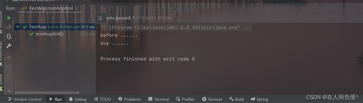

3. 在spring配置文件中配置切入点
    <!--配置aop增强-->
    <aop:config>
        <!--切入点-->
        <aop:pointcut id="p" expression="execution(* com.fickler.spring5.aopxml.Book.buy(..))"/>
        <!--配置切面-->
        <aop:aspect ref="bookProxy">
            <!--配置增强作用在具体的方法上-->
            <aop:before method="before" pointcut-ref="p"></aop:before>
        </aop:aspect>
    </aop:config>
