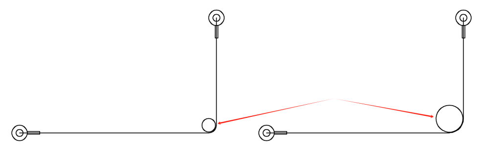

我们在第4节和6节中提到过:驱动钛丝经过的转轴或支点结构时,转轴的轴径,我们建议大于钛丝线径的30倍来设计,这样可以降低驱动机构的阻力,也可以降低钛丝在轴向应变带来的损伤。
1)当转轴设计的直径偏小时,钛丝自身应变除了给驱动机构带来阻力的同时,也对钛丝造成了一定的应变损伤。转轴直径越小,驱动机构带来阻力越大,同时钛丝越容易断裂。

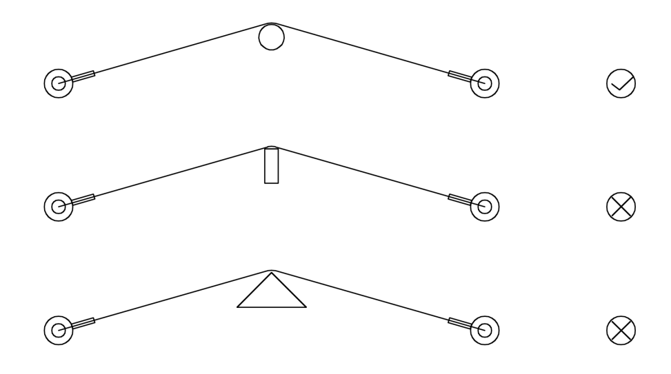

2)当驱动机构采用支点驱动时,支点应该采用R角的设计,不能是直角或锐角。
如果支点居中,钛丝和驱动支点没有发生摩擦运动,可以不用考虑R角的大小;
如果支点不居中,钛丝和驱动支点发生摩擦运动,则需要参考第一条,将驱动支点的半径设计成适当的R角。

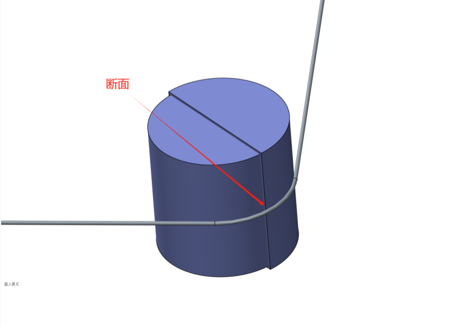

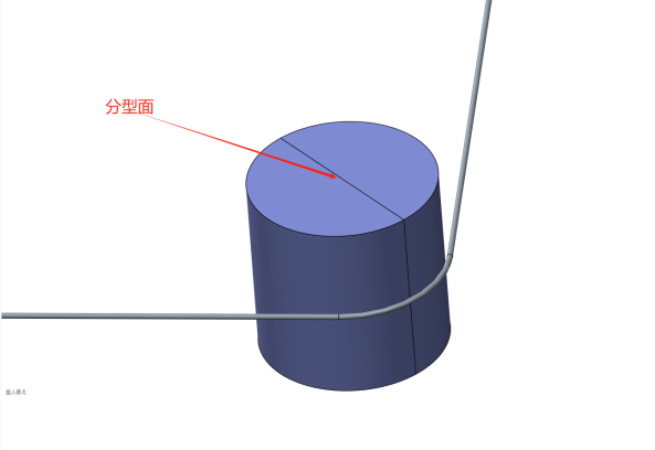

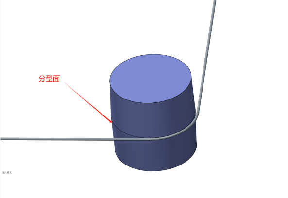

2.【接触面的分型面】
我们在驱动机构的接触设计过程中,需要考虑接触面的分型面问题,特别是金属材质的分型面。
我们的驱动机构零件,在完成设计后进入模具的设计和模具的加工生产环节,其中分型面会导致零部件在模具的压铸过程中带来合模线、披锋、毛刺、断面等现象。
所以我们在结构设计过程中,需要提前做好拔模斜度,避开合模线和钛丝交集。
如果无法避免的情况下,我们可以增加批量零部件的抛光打磨工艺处理。

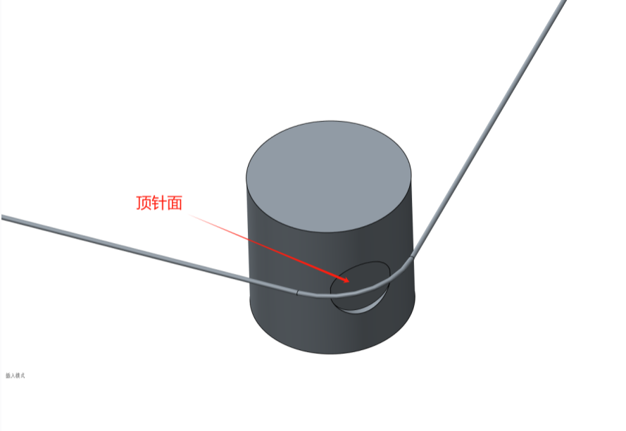

3.【模具的顶针】
我们的驱动机构零件,有可能会在模具加工生产过程中,脱模的顶针造成的凹面和凸面的现象,造成驱动机构卡顿或钛丝刮伤或断裂。这是一个很容易忽略的问题。
