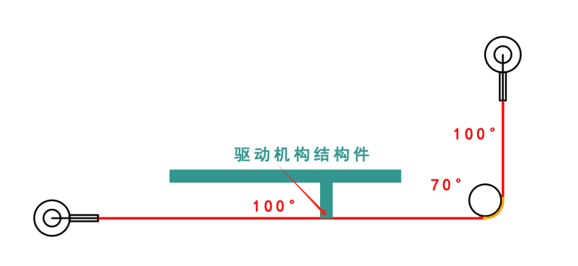

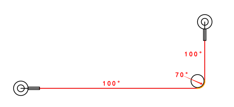

采用带转轴的驱动机构,需要考虑转轴给钛丝带来的驱动位移和温度损失。
因在结构设计过程中,驱动机构采用了金属转轴和钛丝中间接触,在我们给钛丝加热的过程中就可能会出现钛丝两端温度达到了100°的驱动温度,而中间只有70°,导致钛丝没有收缩驱动,造成了驱动位移量不足的现象。
例如规格:∅0.15mm,长度100mm,绕过∅5mm的轴,损失了约4mm的有效驱动长度,这根钛丝长度100mm,实际发生有效驱动的长度是96mm。
在未能找到这个问题的真实原因时,有的工程师可能会加大控制的电流或加热的时间,用来增加这个驱动位移。随着温度的上升,当钛丝的低温区域达到了驱动的温度,而两端的温度可能就超过了钛丝的驱动上限,从而导致其局部过烧损坏。
当转轴采用塑料或者陶瓷时,转轴处也会产生不同程度的驱动位移量的损失,只是相对比较少一点。
所以,驱动钛丝经过的转轴或支点结构时,需要考虑这个驱动位移量(以及力量)的损失,当采用金属转轴或支点时,还需要考虑温度损失。

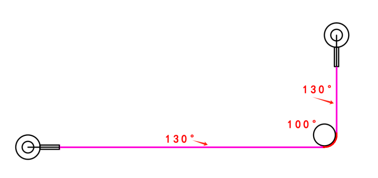

3、 【钛丝过烧】
当钛丝局部或整体温度超过约125度以上时,存在钛丝过烧情况,包括轻度、中度、重度过烧三种情况。
(1) 轻度过烧:钛丝整体长度比初始长度偏短约0.5-1mm,导致冷却恢复不到位,钛丝轻度受损。
(2) 中度过烧:钛丝驱动无响应、钛丝整体长度偏长、松软,钛丝损坏。
(3) 重度过烧:钛丝烧红、烧断,钛丝损坏。
导致过烧的原因有电流过大、通电时间偏长、或者转轴和接触材质导致的受热不均等。我们需要结合实际情况调整结构设计,结合热工方程重新调整电流和通电时间。
4、 【结构接触】
驱动机构的塑胶结构部件应避免和钛丝接触。
我们在做驱动机构的结构设计过程中,有时存在加强筋或隔离墙的设计,这样的设计可能让结构部件和钛丝有局部接触,因长期或偶尔的接触,导致结构件出现了高温粘连、烧焦的问题。
其中,结构件和钛丝发生粘连,会造成钛丝驱动的时候直接拉长或拉断。
结构件烧焦会造成驱动机构本身局部损坏或带来燃烧的风险。
因此驱动结构材料尽量采用耐高温材料,或尽量避免和驱动钛丝的接触。

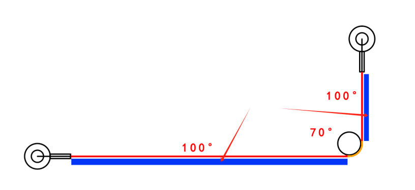

5、 【均热隔离】
有时候驱动机构无法避免和钛丝局部接触的情况下,需要做均匀的隔热处理。
例如采用高温胶布,高温胶纸,耐高温塑胶件,让其均匀和钛丝做全面接触,或和钛丝的隔离距离保持均匀一致。
然后,我们可以根据隔热材质的特征,适当加大驱动控制的电流或加热的时间。
6、 【材质一致】
驱动机构部件选择同一材质,避免不同材质给钛丝带来不同的发热和冷却时间。
驱动机构和钛丝存在较大面积接触或距离较近的情况下,我们采用均匀的隔热处理可能会失效,这个时候我们一定要注意接触部分的材质。
例如:驱动机构的钛丝,一部分和塑胶件接触,一部分和金属件接触,我们即使采用了隔热处理,但是金属件的导热系数比较高,导致整体温度难以达到驱动的问题,非常容易造成驱动机构执行不到位或烧坏的情况。
