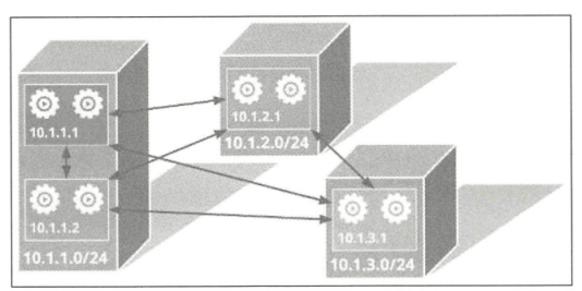

谈到 Kubemetes 的网络模型,就不能不提它著名的 “单 Pod 单 IP”模型 , 即每个 Pod 都有一个独立的IP, Pod 内所有容器共享 network namespace (同一个网络协议栈和 IP )。
“单 Pod 单 IP” 网络模型为我们勾勒了一个 Kubemetes 扁平网络的蓝图,在这个网络世界里:容器是一等公民 , 容器之间直接通信,不需要额外的 NAT,因此不存在源地址被伪装的情况; Node 与容器网络直连, 同样不需要额外的 NAT 。 扁平化网络的优点在于:没有 NAT 带来的性能损耗,而且可追溯源地址,降低网络排错的难度 。
总体而言,集群内访问 Pod , 会经过 Service ; 集群外访问 Pod , 经过的是 Ingress 。

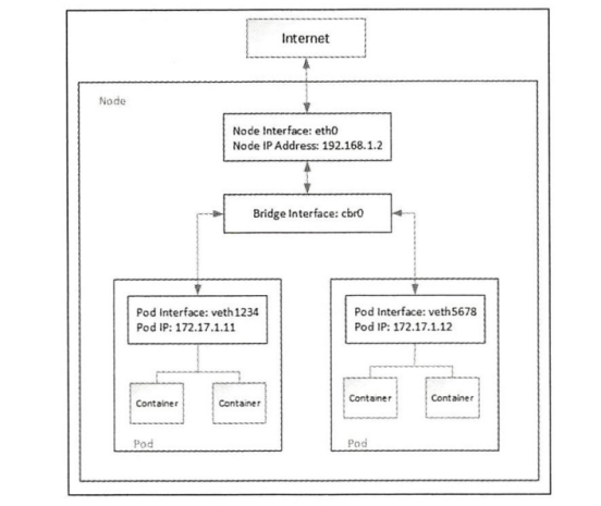

主机内组网
Kubemetes 经典的主机内组网模型是 veth pair+ bridge 的方式 。
当 Kubemetes 调度 Pod 在某个节点上运行时,它会在该节点的 Linux 内核中为 Pod 创建 network namespace ,供 Pod 内所有运行的容器使用 。 从容器的角度看, Pod 是具有一个网络接口的物理机器, Pod 中的所有容器都会看到此网络接口 。 因此,每个容器通过 localhost 就能访问同一个 Pod 内的其他容器 。
Kubemetes 使用 veth pair 将容器与主机的网络协议栈连接起来 ,从而使数据包可以进出 Pod。 容器放在主机根 network namespace 中 veth pair 的一端连接到 Linux 网桥 ,可让同一节点上的各 Pod 之间相互通信 。

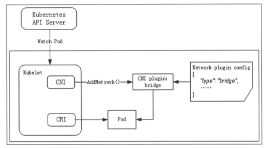

CNI
CNI 即容器网络接口( Container Network Interface ) 。
在 CNI 标准中,网络插件是独立的可执行文件,被上层的容器管理平台调用 。 网络插件只有两件事情要做:把容器加入网络或把容器从网络中删除。
Kubernetes 使用 CNI 网络插件的工作流程 :
  • Kubelet 调用 CRI 创建 pause 容器,生成对应的 network namespace;
  • 调用网络 driver ;
  • CNI driver 根据配置调用具体的 CNI 插件;
  • CNI 插件给 pause 容器配置正确的网络, Pod 中的其他容器都是用 pause 容器的网络栈 。

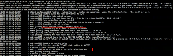

修改 flannel 配置文件
Bash
  net-conf.json: |
      "Network": "10.244.0.0/16",
      "Backend": {
        "Type": "udp"
        securityContext:
          capabilities:
            add:
            - NET_ADMIN
            - NET_RAW
          privileged: true
部署 flannel 网络插件
YAML
kubectl apply -f kube-flannel-udp.yml
查看 flannel Pod 状态
验证当前运行模式
查看当前 node 主机 IP 地址范围

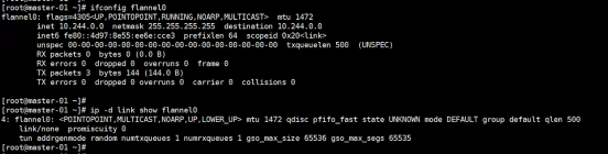

flannel0 接口
flanneld 进程启动后,通过 ip addr 命令可以发现节点中多了一个 叫 flannel0 的网络接口 :
通过 netstat -ulnp 命令可以看到此时 flanneld 进程监听在 UDP 8285 端口

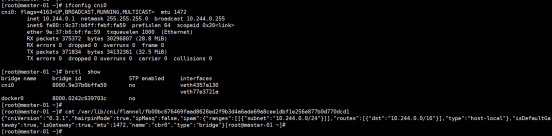

cni 接口
cni0 网桥信息(master 节点)
Bash
[root@master-01 ~]# cat /var/lib/cni/flannel/fb00bc676469faad8628ed2f9b3d4a6ade69a8cee1dbf1e256e877b0d770dcd1
{"cniVersion":"0.3.1","hairpinMode":true,"ipMasq":false,"ipam":{"ranges":[[{"subnet":"10.244.0.0/24"}]],"routes":[{"dst":"10.244.0.0/16"}],"type":"host-local"},"isDefaultGateway":true,"isGateway":true,"mtu":1472,"name":"cbr0","type":"bridge"}

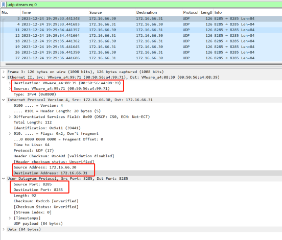

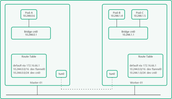

flannel UDP 模式本机通信实践
  我们来看宿主机 host 上的路由信息,如下所示:
Bash
[root@worker-01 ~]# route -n
Kernel IP routing table
Destination     Gateway         Genmask         Flags Metric Ref    Use Iface
0.0.0.0         172.16.66.1     0.0.0.0         UG    100    0        0 ens192
10.244.0.0      0.0.0.0         255.255.0.0     U     0      0        0 flannel0
10.244.1.0      0.0.0.0         255.255.255.0   U     0      0        0 cni0
172.16.66.0     0.0.0.0         255.255.255.0   U     100    0        0 ens192
172.17.0.0      0.0.0.0         255.255.0.0     U     0      0        0 docker0

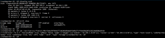

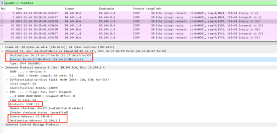

当容器 B 发送到 同一个 subnet 的容器 C 时,因为二者处于同一个子网,所以容器 B 和 C 位于同一个宿主机 host 上 ,而容器 B 和 C 也均桥接在 cni0 上 。
Bash
[root@worker-01 ~]# brctl  show
bridge name        bridge id                STP enabled        interfaces
cni0                8000.4205bfb04106        no                veth4aa9785b
                                                               veth67b0672e
借助网桥 cni0 ,即可实现同一个主机上容器 B 和 C 的直接通信 。
flannel UDP 模式跨主机通信实践
  1. 容器 A 发出 ICMP 请求报文,通过 IP 封装后的形式为 244.0.6 (源)→ 10.244.1.4 ( 目的 )。 此时通过容器 A 内的路由表匹配到应该将 IP 包发送到网关 10.244.0.1 ( cni0 网桥)。
  2. 到达 cni0 的 IP 包目的地 IP 10.244.1.4 ,匹配到节点 A 上第一条路由规则( 244.0. 0 ) , 内核通过查本机路由表知道应该将 IP 包发送给 flannel0 接口 。
  3. 发送给 flannel0 接口的 IP 包将被 flanneld 进程接收, flanneld 进程接收 IP 包后在原有的基础上进行 UDP 封包, UDP 封包的形式为 16.66.30:8285 → 172.16.66.31:8285 。
  4. flanneld 将封装好的 UDP 报文经 eth0 发出,从这里可以看出网络包在通过 eth0 发出前先是加上了 UDP 头( 8 个字节),再加上 IP 头( 20 个字节)进行封装,这也是 flannel0 的 MTU 要比 eth0 的 MTU 小 28 个字节的原因,即防止封包后的以太网帧超过 eth0 的 MTU,而在经过 eth0 时被丢弃。
  5. 网络包经过主机网络从节点 master-01 到达节点 worker-01。
  6. 主机  worker-01 收到 UDP 报文后, Linux 内核通过 UDP 端口号 8285 将包交给正在监听的 flanneld 。
  7. 运行在 worker-01 中的 flanneld 将 UDP 包解封包后得到 IP 包:244.0.6 → 10.244.1.4。
  8. 解封包后的 IP 包匹配到主机 worker-01 上的路由规则 ( 244.1.0 ),内核通过查本机路由表知道应该将 IP 包发送到 cni0 网桥 。
  9. cni0 网桥将 IP 包转发给连接在该网桥上的容器 B ,至此整个流程结束 。 回程报文将按上面的数据流原路返回 。

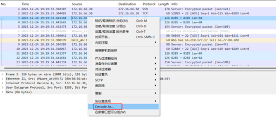

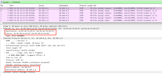

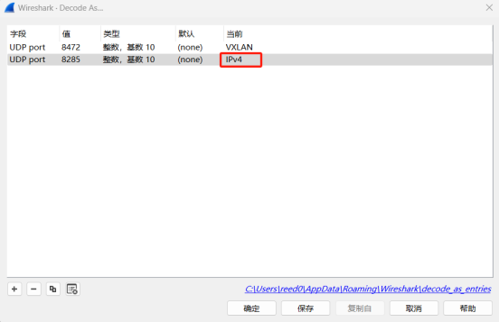

接口抓包分析
master-01 cni0 接口抓包分析
Bash
tcpdump -nni cni0 -s0 -vv  -w flannel-udp-master-cni.pcap
master-01 eth0 接口抓包分析
Bash
tcpdump -nni ens192 -s0 -vv  -w flannel-udp-master-eth0.pcap

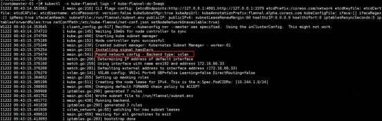

查看 flannel Pod 状态

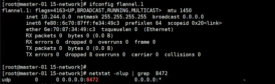

验证当前运行模式
VXLAN 模式数据路径

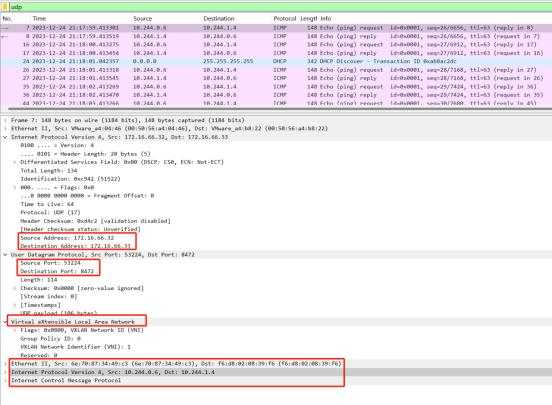

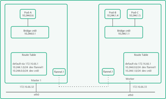

  1. 同 UDP Backend 模式,容器 A 中的 IP 包通过容器 A 内的路由表被发送到 cni0 。
  2. 到达 cni0 中的 IP 包通过匹配 worker-01 中的路由表发现通往 244.1.4 的 IP 包应该交给 flannel.1 接口 。
  3. 1 收到报文后将按照配置进行封包 。 首先,通过 etcd 得知 10.244.1.4 属于节点 worker-01 ,并得到节点 worker-01 的 IP 。 然后,通过节点 master-01 中的转发表得到节点 worker-01 对应的 MAC 地址,根据 flannel.1 设备创建时的设置参数进行 VXLAN 封包 。
  4. 通过 master-01 跟 worker-01 之间的网络连接, VXLAN 包到达 worker-01  的 eth0 接口 。
  5. 通过端口 8472, VXLAN 包被转发给 1 进行解包。
  6. 解封装后的 IP 包匹配 worker-01  中的路由 表( 244.1.0 ),内核将 IP 包转发给 cni0 。
  7. cni0 将 IP 包转发给连接在 cni0 上的容器 B 。

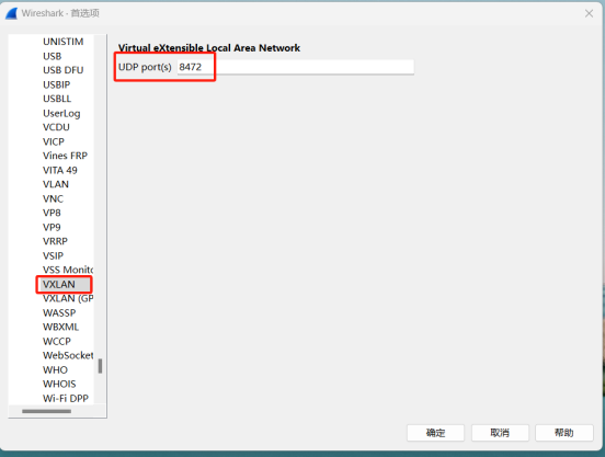

接口抓包分析
Bash
tcpdump -nni cni0 -s0 -vv  -w flannel-vxlan-master-cni.pcap
Bash
tcpdump -nni ens192 -s0 -vv  -w flannel-vxlan-master-eth0.pcap

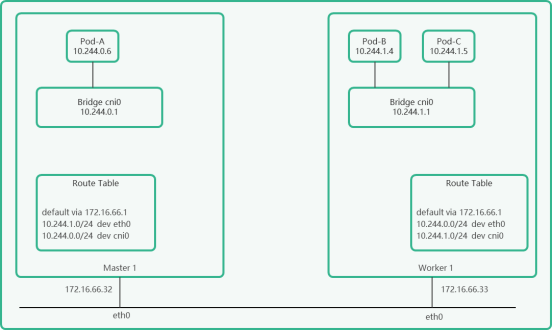

Host Gateway
Host Gateway 简称 host-gw ,从名字中就可以想到这种方式是通过把主机当作网关实现跨节点网络通信的 。 那么 ,具体如何实现跨节点通信呢?与 UDP 和 VXLAN 模式类似, 要使用 host-gw 模式,需要将 flannel 的Backend 中的 Type 参数设置成 “host-gw“。
  1. 同 UDP 、 VXLAN 模式一致,通过容器 A 的路由 表 IP 包到达 cni0 。
  2. 到达 cni0 的 IP 包匹配到 master-01 中的路由规则( 244.1.0 ),并且网关为 172.16.66.33 ,即 worker-01 ,所以内核将 IP 包发送给 worker-01 (172.16.66.33)。
  3. IP 包通过物理网络到达主机 worker-01 的 eth0 。
  4. 到达主机 worker-01 eth0 的 IP 包匹配到 worker-01 中的路由 表( 244.1.0 ) , IP 包被转发给cni0 。
  5. cni0 将 IP 包转发给连接在 cni0 上的容器 B 。
host-gw 模式下,各个节点之间的跨节点网络通信要通过节点上的路由表实现,因此必须要通信双方所在的宿主机能够直接路由 。 这就要求 flannel host-gw 模式下集群中所有的节点必须处于同一个网络内, 这个限制使得 host-gw 模式无法适用于集群规模较大且需要对节点进行网段划分的场景 。 host-gw 的另外一个限制则是随着集群中节点规模的增大,flanneld 维护主机上成千上万条路由表的动态更新也是一个不小的压力 ,因此在路由方式下 ,路由表规则的数量是限制网络规模的一个重要因素。

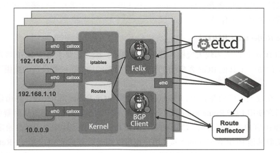

Calico
Calico 在每一个计算节点利用 Linux 内核的一些能力实现了一个高效的 vRouter 负责数据转发,而每个 vRouter 通过 BGP 把 自己运行的工作负载的路由信息 向整个 Calico 网络传播 。 小规模部署可以直接互联,大规模下可以通过指定的 BGP Route Reflector 完成 。 最终保证所有的工作负载之间的数据流量都是通过 IP 路由的方式完成互联的 。 Calico 节点组网可以直接利用数据中心的网络结构(无论是 L2 还是 L3 ),不需要额外的 NAT 或隧道 。
组件
Felix
Felix 是一个守护程序,作为 agent 运行在托管容器或虚拟机的 Calico 节点上 。 Felix 负责刷新主机路由和 ACL 规则等,以便为该主机上的 Endpoint 正常运行提供所需的网络连接和管理。 进出容器 、 虚拟机和物理主机的所有流量都会遍历 Calico ,利用 Linux 内核原生的路由和 iptables 生成的规则 。
BGP Client
Calico 在每个运行 Felix 服务的节点上都部署一个 BGP Client ( BGP 客户端)。 BGP 客户端的作用是读取 Felix 编写到内核中的路由信息,由 BGP 客户端对这些路由信息进行分发 。 具体来说,当 Felix 将路由插入 Linux 内核 FIB 时, BGP 客户端将接收它们,并将它们分发到集群中的其他工作节点 。

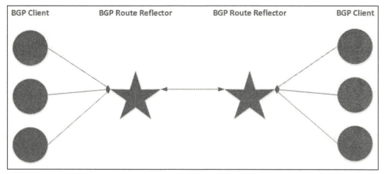

BIRD
简单的 BGP 可能成为较大规模部署的性能瓶颈,因为它要求每个 BGP 客户端连接到网状拓扑中的每一个其他 BGP 客户端。 随着集群规模的增大,一些设备的路由表甚至会被撑满 。
因此,在较大规模的部署中, Calico 建议使用 BGP Route Reflector (路由器反射器)。互联网中通常使用 BGP Route Reflector 充当 BGP 客户端连接的中心点,从而避免与互联网中的每个 BGP 客户端进行通信。

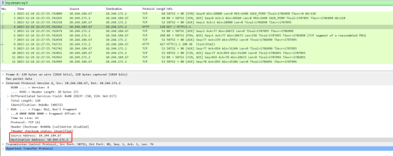

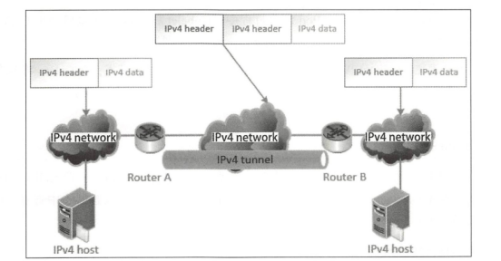

Calico 的 IPIP 隧道模式
Calico 可以创建并管理一个 3 层平面网络,为每个工作负载分配一个完全可路由的 IP 地址 。 工作负载可以在没有 IP 封装或 NAT 的情况下进行通信,以实现裸机性能,简化故障排除和提供更好的互操作性 。 我们称这种网络管理模式为 vRouter 模式 。 vRouter 模式直接使用物理机作为虚拟路由器,不再创建额外的隧道 。 然而在需要使用 overlay 网络的环境中, Calico 也提供了 IP-in-IP (简称 ipip )的隧道技术 。
和其他 overlay 模式一样 , ipip 是在各节点之间 “架起” 一个隧道,通过隧道两端节点上的容器网络连接,实现机制简单说就是用 IP 包头封装原始 IP 报文 。 启用 ipip 模式时 ,Calico 将在各个节点上创建一个名为 tunl0 的虚拟网络接口,如下图所示 。

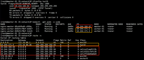

部署 calico 网络插件
Bash
kubectl apply -f calico-ipip.yaml
验证当前运行模式
如果有 tunl0 接口表示当前 calico 运行在 IPIP 模式

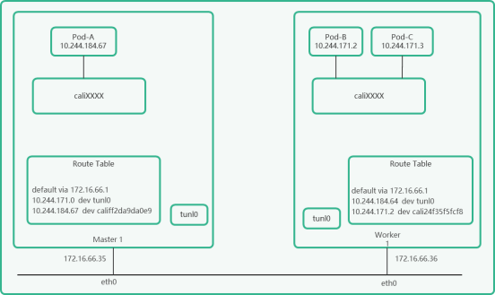

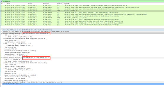

抓包分析
Node Name
node-ip
node-mac
 pod-id
Pod Name
tunl0
master-01
172.16.66.35
00:0c:29:31:4e:dd
10.244.184.67
A
10.244.184.64
worker-01
172.16.66.36
00:0c:29:3c:3d:b9
10.244.171.2
B
10.244.171.0
worker-01
172.16.66.36
00:0c:29:3c:3d:b9
10.244.171.3
C
10.244.171.0
Bash
 tcpdump  -nni tunl0 -s0 -vv  -w calico-ipip-master-tunl0.pcap
Bash
tcpdump -nni ens192 -s0 -vv  -w calico-ipip-master-eth0.pcap

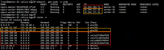

Calico BGP
部署 calico 网络插件
Bash
kubectl apply -f calico-bgp.yaml
验证当前运行模式

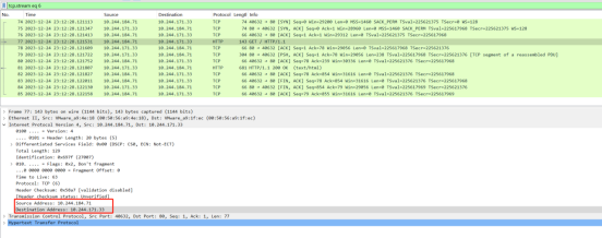

抓包分析
Bash
tcpdump -nni ens192 -s0 -vv  -w calico-bgp-master-eth0.pcap

覆盖网络[overlay network]
运行在一个网上的网(应用层网络),并不依靠ip地址来传递消息,而是采用一种映射机制,把ip地址和identifiers做映射来资源定位。
底层的物理网络设备组成的网络我们称为 Underlay 网络,而用于虚拟机和云中的这些技术组成的网络称为 Overlay 网络,这是一种基于物理网络的虚拟化网络实现。
修改 Wireshark 识别 VXLAN 协议
编辑 - 首选项 - 协议
修改 wireshark 识别 8285 端口UDP包
