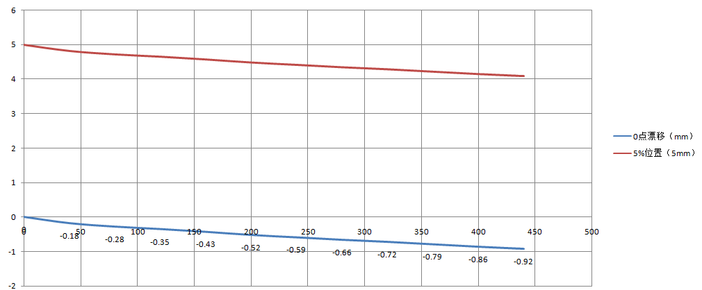

在上一节力量设计中,我们提到了初始载荷的恢复不到位的情况。这就是我们在实际应用过程中经常出现的问题,0%的位置和初始载荷的大小存在的0点漂移现象,初始载荷越大,0点漂移值越大(如下表: X坐标是初始载荷g ,Y坐标是钛丝收缩率5%对应的位移量5mm)。

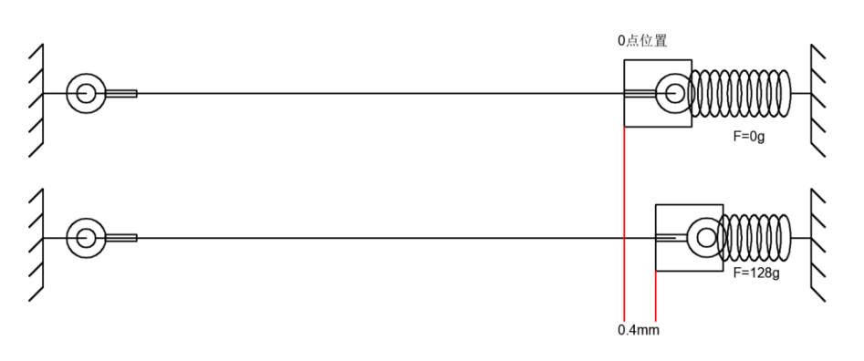

我们以规格:∅0.15mm,长度100mm为例,结合表5《表5钛丝通电加热收缩力计算表》,我们提供的初始载荷是128g,那么钛丝的0点位置就会漂移到-0.4mm位置。钛丝被拉长了0.4mm,那么它的驱动位移量,还是5mm,只是整体往后移动了0.4mm。
所以我们在结构设计当中,需要考虑钛丝的0点位移的漂移补偿设计。
不然的话,我们设计出来的驱动机构,就会出现只有4.5%的驱动位移量,损失了0.4mm的驱动位移量。
当然,我们也可以把预设的长度100mm的钛丝,换成长度99.6mm的钛丝,这样我们可以得到4.95mm的最大位移量。

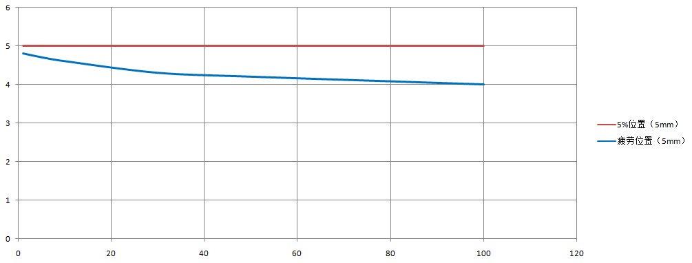

我们通过试验验证,钛丝驱动收缩位移量和寿命是反比关系。在额定载荷的前提下,在老化测试中驱动次数越多,钛丝驱动位移逐渐衰减。以0.15mm的钛丝的测试数据为例(见下图): X坐标是老化次数(万次),Y坐标是钛丝收缩率5%对应的位移量5mm
由于这根钛丝经历了漫长的反复伸缩,发生了疲劳性的拉长现象。
可以理解为:
规格:∅0.15mm,长度100mm
已经改变成了
规格:∅0.145mm,长度100.5mm
这根钛丝的基本特性还是存在的,且物理参数指标保持不变。
所以,我们在位移设计的过程中,需要结合我们产品的实际寿命需要,选择合适的收缩率。
例如:
产品驱动寿命需求1000万次,设计驱动位移量控制在1-2%的收缩率指标位置;
产品驱动寿命需求50万-100万次,设计驱动位移量控制在3-4%的收缩率指标位置;
产品驱动寿命需求小于100次,设计驱动位移量控制到最大至5%的收缩率指标位置。

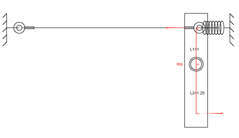

例1:杠杆结构
我们采用直线形态的钛丝驱动杠杆,直线钛丝∅ 0.15mm,长度100mm,我们设计4%的位移量,通过1:1.25的杠杆比例,让驱动位移达到5mm的效果。

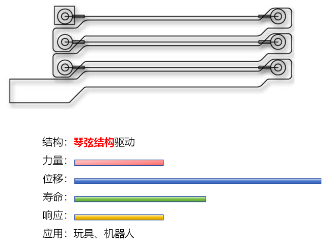

例2:琴弦结构
我们采用多个直线形态的钛丝错位叠加,钛丝和钛丝之间采用传动的滑块相互连接,钛丝越多,驱动位移越大。
例如3根直线钛丝∅ 0.15mm,长度100mm,我们设计4%的位移量,每根钛丝产生4mm的驱动位移,3根钛丝让驱动位移达到12mm的效果。

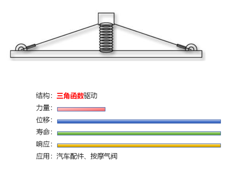

例3:三角函数结构
我们将一根钛丝,两端固定,中间作为驱动点,钛丝的驱动点和固定点形成三角函数关系,我们可以利用勾股定理得到类似杠杆的放大效果,得到更大的驱动位移量。
当sinA=0.4时,钛丝的直线驱动方向的位移量是驱动点的方向的1:3倍关系,钛丝∅ 0.15mm,长度100mm,我们设计4%的位移量4mm,在驱动点的方向,我们会获得12mm的驱动位移量。

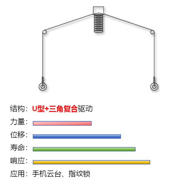

为了满足空间布局,同时又要满足位移量和力量的需求,我们可以采用U型驱动和三角函数驱动的组合驱动形态,获得最大位移量的同时,又获得了最大化的力量。
当sinA=0.4且复合结构的每段长度相同时,钛丝∅ 0.15mm,长度100mm,我们设计4%的位移量4mm,在驱动点的方向,我们获得了7mm的驱动位移量和2倍的驱动力量。
