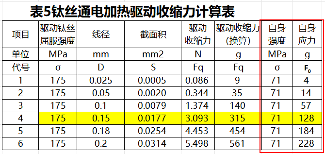

案例:某产品应用了最简单的直线结构的钛丝驱动,按照《SMA基础模型》的表5《表5钛丝通电加热收缩力计算表》,将钛丝驱动力量F控制大约315g,产品投入市场后,故障频发,经常发生执行机构冷却不能恢复到位的情况。经过对产品拆解后发现,该直线结构下的驱动的初始载荷力F1设置为0。
后调整了产品设计,将钛丝的初始载荷力F1从0调整至128g,上述故障消失。

钛丝自身的应变力(屈服强度)大约是71MPa,按照不同的线径计算后得知钛丝应变力F0如下:
各种线径的钛丝初始载荷力必须大于或等于上表红框内的钛丝应变力。

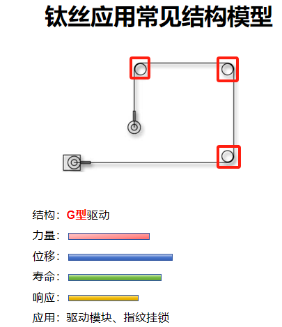

根据不同的结构模型,还需要考虑各个转折支点的机构阻力Fn,比如在L型、V型、G型或其他多转轴结构模型中,每增加一个转轴或力量角度小于90°的情况下,都会给驱动机构增加由钛丝的自身应变强度带来的阻力,这个需要我们根据我们的结构模型去计算或测量,再根据结果去适配合适的初始载荷力F1。
以《驱动钛丝(SMA)常见10大结构模型》的G型机构为例:
采用这类驱动机构的情况下,转轴的轴径,我们建议大于钛丝线径的30倍来设计,这样可以降低驱动机构的阻力,也可以降低钛丝在轴向应变带来的损伤。
G型机构模型一般用于空间较小的产品,驱动钛丝经过了3个90度转向,每个转折角产生的结构阻力大约是50g,合计是Fn =150g。
综上,初始荷载力量按此规则设计:F1≥F0+Fn,即F1需略大于F0+Fn。

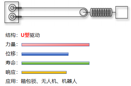

6、如何获取双倍的钛丝驱动力
案例:某产品供电系统为了节能的需要,其设计电流只能驱0.15mm的钛丝,然而这个产品内部的驱动应力需要630g,超过了0.15mm钛丝的最大应力(315g)1倍。这个时候,我们就需要采用《驱动钛丝(SMA)常见10大结构模型》中的U型驱动结构,这个结构可以获得2倍于原钛丝的驱动力。

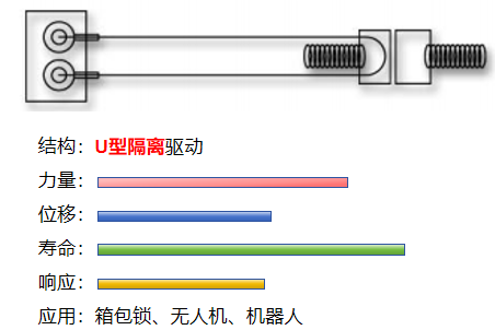

7、驱动机构失效的可恢复设计
某钛丝驱动的产品在投入使用过程中,存在一个过大的偶发性外在因素带来的阻力Fnn,该阻力远超出钛丝驱动力,且可能导致钛丝驱动结构损坏,这时我们需要设置一个隔离机构,用来保证驱动机构不会被损坏,当这个外在因素带来的阻力Fnn撤销后,驱动机构能够正常完成驱动。
例如:当你要打开门,结果门被强制外力挤压打不开,当强制外力撤销后,门还能够继续打开。
这种情况下,我们可以采用《驱动钛丝(SMA)常见10大结构模型》中的U型隔离驱动:
这个驱动机构的钛丝驱动部件和执行部件采用了驱动分离,这样就可以保护钛丝驱动机构不会因突发外力过大导致损坏。
