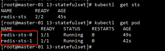

让我们用 kubectl apply 创建 StatefulSet 对象,用 kubectl get 先看看它是什么样的:
YAML
kubectl apply -f redis-sts.yml
kubectl get sts
kubectl get pod
从截图里能够看到,StatefulSet 所管理的 Pod 不再是随机的名字了,而是有了顺序编号,从 0 开始分别被命名为 redis-sts-0、redis-sts-1,Kubernetes 也会按照这个顺序依次创建(0 号比 1 号的 AGE 要长一点),这就解决了“有状态应用”的第一个问题:启动顺序。

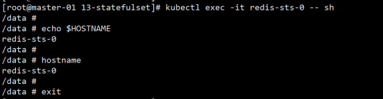

Kubernetes 给出的方法是使用 hostname,也就是每个 Pod 里的主机名,让我们再用 kubectl exec 登录 Pod 内部看看:
YAML
kubectl exec -it redis-sts-0 -- sh
有了这个唯一的名字,应用就可以自行决定依赖关系了,比如在这个 Redis 例子里,就可以让先启动的 0 号 Pod 是主实例,后启动的 1 号 Pod 是从实例。

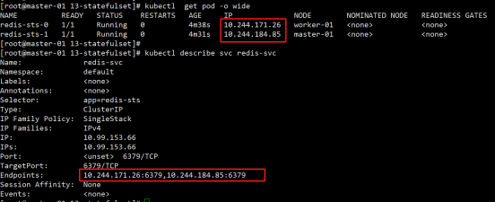

可以看到这个 Service 并没有什么特殊的地方,也是用标签选择器找到 StatefulSet 管理的两个 Pod,然后找到它们的 IP 地址。

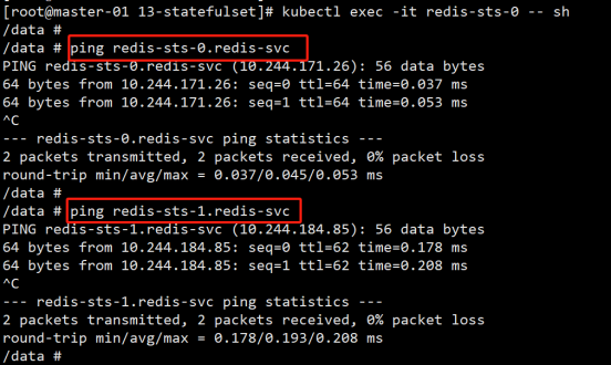

我们用 kubectl exec 进入 Pod 内部,用 ping 命令来验证一下:
YAML
显然,在 StatefulSet 里的这两个 Pod 都有了各自的域名,也就是稳定的网络标识。那么接下来,外部的客户端只要知道了 StatefulSet 对象,就可以用固定的编号去访问某个具体的实例了,虽然 Pod 的 IP 地址可能会变,但这个有编号的域名由 Service 对象维护,是稳定不变的。

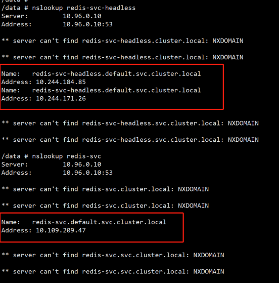

关于 Service,有一点需要注意一下。
Service 原本的目的是负载均衡,应该由它在 Pod 前面来转发流量,但是对 StatefulSet 来说,这项功能反而是不必要的,因为 Pod 已经有了稳定的域名,外界访问服务就不应该再通过 Service 这一层了。所以,从安全和节约系统资源的角度考虑,我们可以在 Service 里添加一个字段 clusterIP: None ,告诉 Kubernetes 不必再为这个对象分配 IP 地址。这种类型的 Service 对象也被称为 Headless Services (无头服务 )。

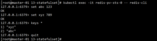

用 kubectl exec 运行 Redis 的客户端,在里面添加一些 KV 数据:
YAML
kubectl exec -it redis-pv-sts-0 -- redis-cli
