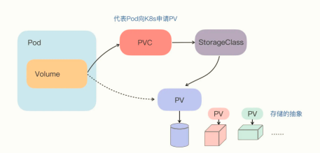

什么是 PersistentVolumeClaim/StorageClass
有了 PV,我们是不是可以直接在 Pod 里挂载使用了呢?
还不行。因为不同存储设备的差异实在是太大了:有的速度快,有的速度慢;有的可以共享读写,有的只能独占读写;有的容量小,只有几百 MB,有的容量大到 TB、PB 级别……
这么多种存储设备,只用一个 PV 对象来管理还是有点太勉强了,不符合“单一职责”的原则,让 Pod 直接去选择 PV 也很不灵活。于是 Kubernetes 就又增加了两个新对象,PersistentVolumeClaim 和 StorageClass
PersistentVolumeClaim,简称 PVC,从名字上看比较好理解,就是用来向 Kubernetes 申请存储资源的。PVC 是给 Pod 使用的对象,它相当于是 Pod 的代理,代表 Pod 向系统申请 PV。一旦资源申请成功,Kubernetes 就会把 PV 和 PVC 关联在一起,这个动作叫做“绑定”(bind)。
系统里的存储资源非常多,如果要 PVC 去直接遍历查找合适的 PV 也很麻烦,所以就要用到 StorageClass。
StorageClass 的作用有点像 IngressClass,它抽象了特定类型的存储系统(比如 Ceph、NFS),在 PVC 和 PV 之间充当“协调人”的角色,帮助 PVC 找到合适的 PV。也就是说它可以简化 Pod 挂载“虚拟盘”的过程,让 Pod 看不到 PV 的实现细节。

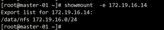

安装NFS 客户端
Bash
yum -y install nfs-utils
showmount  -e 172.19.16.14
客户端测试目录挂载

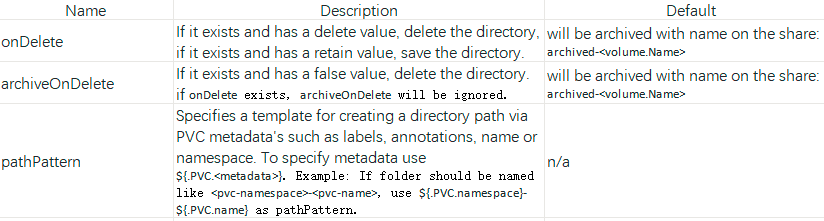

parameters:
  archiveOnDelete: "false"
YAML 里的关键字段是 provisioner,它指定了应该使用哪个 Provisioner。另一个字段 parameters 是调节 Provisioner 运行的参数,需要参考文档来确定具体值,在这里的 archiveOnDelete: "false" 就是自动回收存储空间。
Parameters:
理解了 StorageClass 的 YAML 之后,你也可以不使用默认的 StorageClass,而是根据自己的需求,任意定制具有不同存储特性的 StorageClass,比如添加字段 onDelete: "retain" 暂时保留分配的存储,之后再手动删除:
