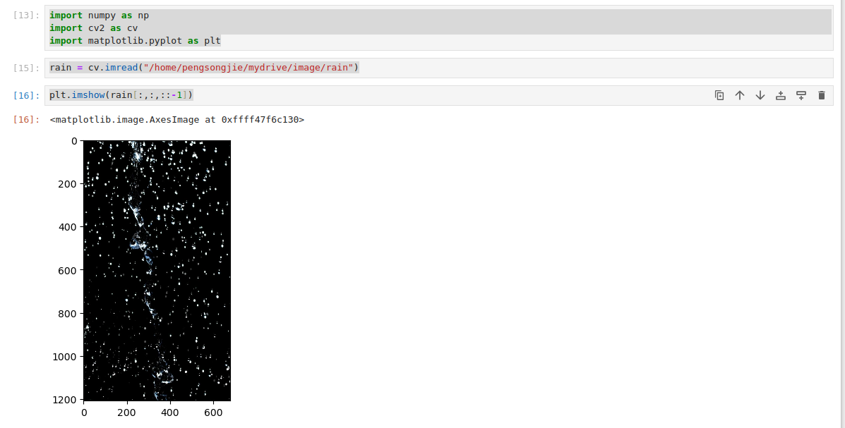

import numpy as np
import cv2 as cv
显示我们的雨点图
rain = cv.imread("/home/pengsongjie/mydrive/image/rain")
plt.imshow(rain[:,:,::-1])
显示我们的风景图

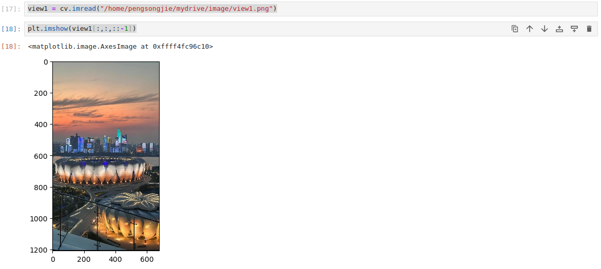

view1 = cv.imread("/home/pengsongjie/mydrive/image/view1.png")
plt.imshow(view1[:,:,::-1])

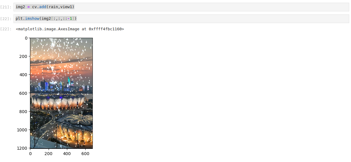

  • 使用OpenCV的add函数(img2 = cv.add(rain, view1)):
    • OpenCV是一个强大的图像处理库,它提供了许多内置函数来处理图像。cv.add函数是OpenCV中用于图像加法的函数。
    • 这个函数可以处理不同数据类型的图像,并且可以自动处理溢出。如果加法的结果超过了图像数据类型的最大值,add函数会进行饱和操作,即结果会被限制在数据类型的范围内。
    • cv.add函数还可以处理不同大小的图像,如果两个图像的大小不同,它会将较小的图像复制到较大图像的左上角。
    • 使用cv.add函数时,你需要确保两个图像的通道数相同,否则函数会抛出错误。
img2 = cv.add(rain,view1)
plt.imshow(img2[:,:,::-1])

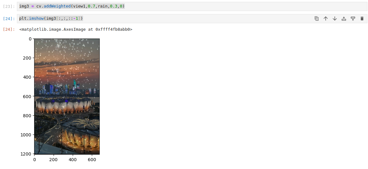

2.2 图像的混合----------将两幅图像按照不同的比例进行混合
img3 = cv.addWeighted(view1,0.7,rain,0.3,0)  #cv.addWeighted() 是 OpenCV 中用于图像混合的一个函数,它可以根据给定的权重将两个图像融合到一个输出图像中。
plt.imshow(img3[:,:,::-1])
