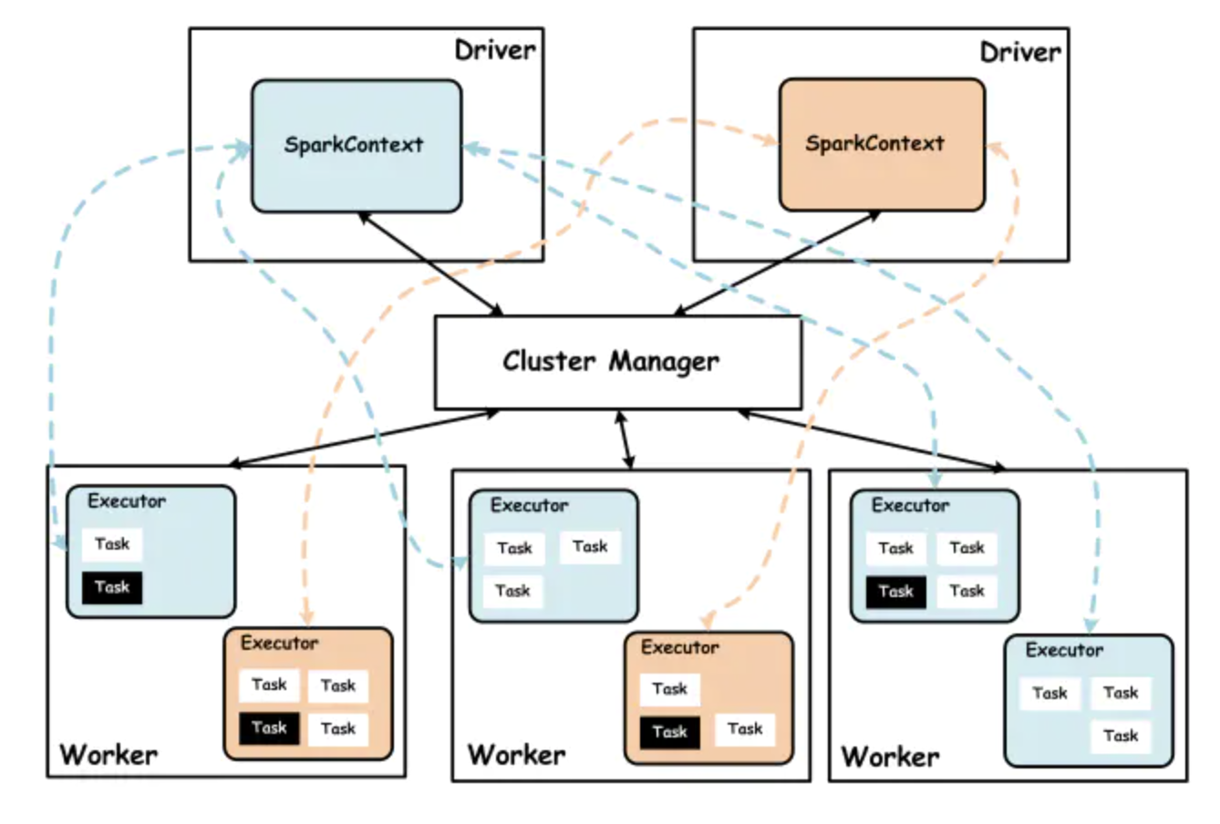

Spark 集群由集群管理器 Cluster Manager、工作节点 Worker、执行器 Executor、驱动器 Driver、应用程序 Application 等部分组成。具体关系如下图:
Cluter Manager
spark 的集群管理器,主要负责整个集群资源的分配和管理。根据部署模式不同分为YARN,Mesos,Standalone。spark部署在yarn上有两种运行模式,client和cluster模式,区别就是Driver运行在client端还是ApplicationMaster端。
Worker
spark的工作节点,用于执行提交的作业。woker主要负责,向Cluter Manager
汇报自身的cpu和memory资源,创建分配资源给Executor,以及同步资源和Executor状态给Cluter Manager。
Executor
Application运行在Worker节点上的一个进程,负责计算task并将数据存储在内存或磁盘。
Driver
Application的驱动程序,程序运行中的main函数,创建SparkContext,划分RDD以及形成任务的DAG。Application通过Driver与Cluter Manager和Executor通信。
Application
用户使用spark实现的程序,包括driver的代码和分布在集群中运行在多节点的Executer代码。
整体流程大致:client端向yarn请求Application,yarn看资源够就会启动ApplicationMaster,然后ApplicationMater就去启动Driver,创建上下文,形成任务流,启动和分发任务给Executor并监控任务运行,Executor就去启动task执行具体的任务。

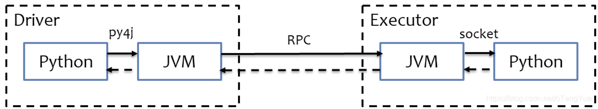

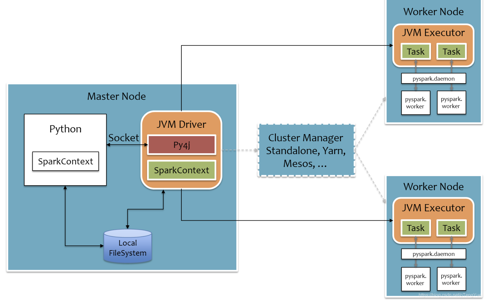

pyspark实现机制如下图:
在driver端,spark执行在JVM,python通过py4j调用Java的方法,SparkContext利用Py4J启动一个JVM并产生一个JavaSparkContext,将pyspark程序映射到JVM中;
在Executor端,spark也执行在JVA,task任务已经是序列后的字节码,不需要用py4j了,但是如果里面包含一些python库函数,JVM无法处理这些python函数,所以会需要为每个task启动一个python进程,通过socket通信将python函数在python进程中执行后返回结果。
