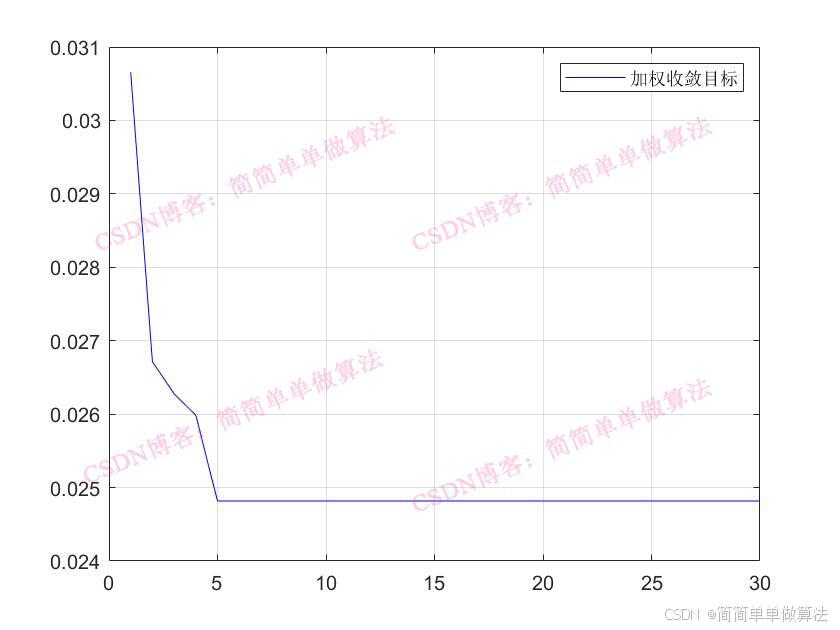

pso优化SVM过程:

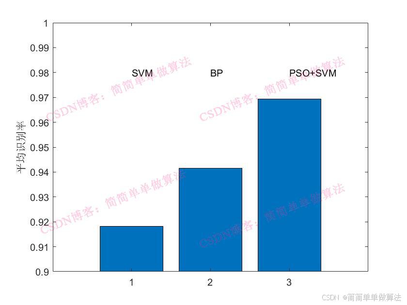

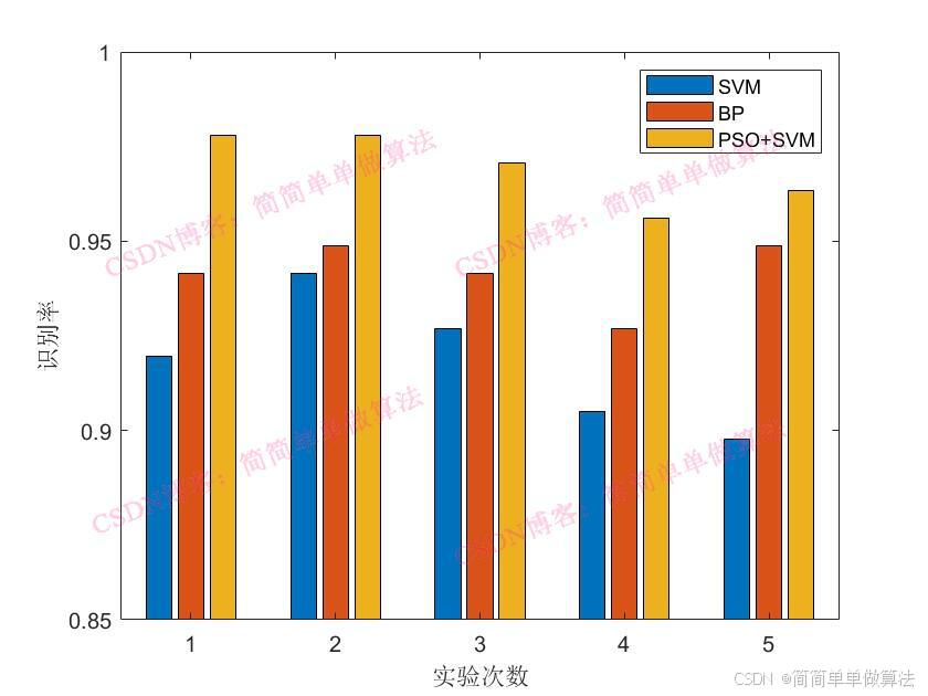

识别率对比:

figure;
plot(Pbest,'b');
legend('加权收敛目标');
grid on

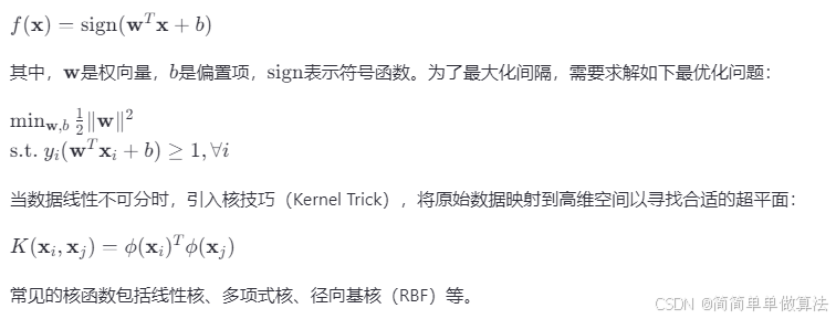

4.2 svm
       SVM的目标是在不同类别之间找到一个最优的超平面,使得两类样本被尽可能远地分开。对于线性可分问题,SVM试图找到一个线性决策边界,即:

       PSO-SVM不仅能够有效解决SVM中参数选择的问题,还能够获得比传统SVM和BP神经网络更高的分类精度和更好的泛化能力。因此,在处理如乳腺癌这样的复杂分类问题时,PSO-SVM提供了一种有效的解决方案。
