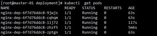

Deployment 管理的是 Pod,我们最终用的也是 Pod,所以还需要用 kubectl get pod 命令来看看 Pod 的状态:
YAML
kubectl  get pods

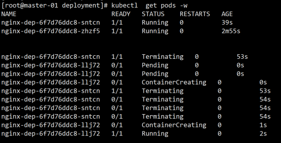

是时候来验证一下 Deployment 部署的应用是否真的可以做到“永不宕机”?
Bash
kubectl  delete pods nginx-dep-6f7d76ddc8-86g52
被删除的 Pod 确实是消失了,但 Kubernetes 在 Deployment 的管理之下,很快又创建出了一个新的 Pod,保证了应用实例的数量始终是我们在 YAML 里定义的数量。

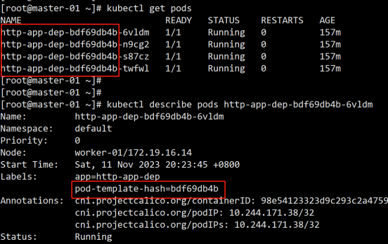

在 Kubernetes 里应用都是以 Pod 的形式运行的,而 Pod 通常又会被 Deployment 等对象来管理,所以应用的“版本更新”实际上更新的是整个 Pod。
应用的版本变化就是 template 里 Pod 的变化,哪怕 template 里只变动了一个字段,那也会形成一个新的版本,也算是版本变化。
Kubernetes 使用了“摘要”功能,用摘要算法计算 template 的 Hash 值作为“版本号”。

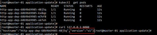

可以通过 curl  观察到应用的版本
YAML
kubectl port-forward --address 0.0.0.0 deployment/http-app-dep 8080:80
[root@master-01 application-update]# curl 127.0.0.1:8080
{"hostname":"http-app-dep-68b9b69985-5j8pc","version":"v1"}

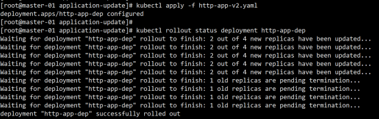

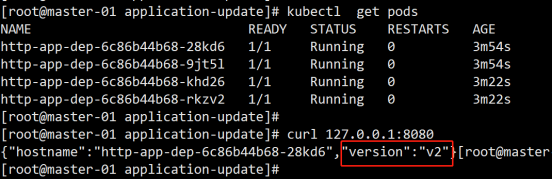

执行命令 kubectl apply 来更新应用,因为改动了镜像名,Pod 模板变了,就会触发“版本更新”,然后用一个新命令:kubectl rollout status,来查看应用更新的状态
YAML
kubectl apply -f http-app-v2.yaml
kubectl rollout status deployment http-app-dep
再执行 kubectl get pod ,可以看到 pod 都更新成了新版本。

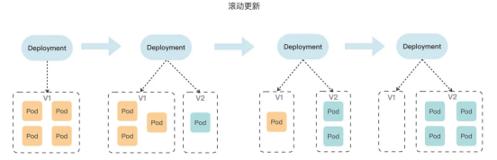

仔细查看 kubectl rollout status 的输出信息,你可以发现,Kubernetes 不是把旧 Pod 全部销毁再一次性创建出新 Pod,而是在逐个地创建新 Pod,同时也在销毁旧 Pod,保证系统里始终有足够数量的 Pod 在运行,不会中断服务。
新 Pod 数量增加的过程有点像是“滚雪球”,从零开始,越滚越大,所以这就是所谓的“滚动更新”(rolling update)。

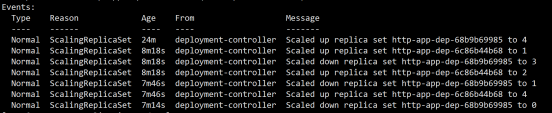

使用命令 kubectl describe 可以更清楚地看到 Pod 的变化情况:
YAML
kubectl describe deployments http-app-dep
  • 一开始的时候 V1 Pod(即 http-app-dep-68b9b69985)的数量是 4;
  • 当“滚动更新”开始的时候,Kubernetes 创建 1 个 V2 Pod(即 http-app-dep-6c86b44b68 ),并且把 V1 Pod 数量减少到 3;
  • 接着再增加 V2 Pod 的数量到 2,同时 V1 Pod 的数量变成了 1;
  • 最后 V2 Pod 的数量达到预期值 4,V1 Pod 的数量变成了 0,整个更新过程就结束了
其实“滚动更新”就是由 Deployment 控制的两个同步进行的“应用伸缩”操作,老版本缩容到 0,同时新版本扩容到指定值,大家通过下面这张图再理解一个 滚动更新 的过程

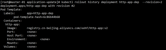

kubectl rollout history 的列表输出的有用信息太少,可以在命令后加上参数 --revision 来查看每个版本的详细信息,包括标签、镜像名、环境变量、存储卷等等,通过这些就可以大致了解每次都变动了哪些关键字段:

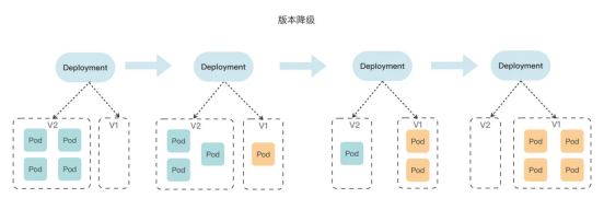

如果我们刚上线的v2版本发现有BUG,希望回退到V1版本,可以使用命令 kubectl rollout undo,也可以加上参数 --to-revision 回退到任意一个历史版本。
YAML
kubectl rollout undo deployment http-app-dep
kubectl rollout undo 的操作过程其实和 kubectl apply 是一样的,执行的仍然是“滚动更新”,只不过使用的是旧版本 Pod 模板,把新版本 Pod 数量收缩到 0,同时把老版本 Pod 扩展到指定值。
下图是从 v2 到 v1 版本降级的过程:

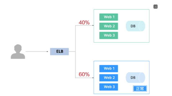

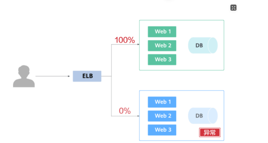

 蓝绿部署

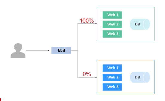

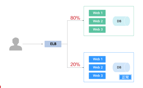

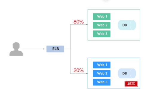

蓝绿发布提供了一种零宕机的部署方式。不停老版本,部署新版本进行测试,确认OK,将流量切到新版本,然后老版本同时也升级到新版本。始终有两个版本同时在线,有问题可以快速切换。
 蓝绿发布的特点:
在部署应用的过程中,应用始终在线。并且新版本上线过程中,不会修改老版本的任何内容,在部署期间老版本状态不受影响。只要老版本的资源不被删除,可以在任何时间回滚到老版本。

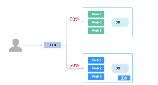

以下示意图可描述蓝绿发布的大致流程:先切分20%的流量到新版本,若表现正常,逐步增加流量占比,继续测试新版本表现。若新版本一直很稳定,那么将所有流量都切分到新版本,并下线老版本。
 切分20%的流量到新版本后,新版本出现异常,则快速将流量切回老版本。
蓝绿部署要求在升级过程中,同时运行两套程序,对硬件的要求就是日常所需的二倍,比如日常运行时,需要10台服务器支撑业务,那么使用蓝绿部署,你就需要购置二十台服务器。

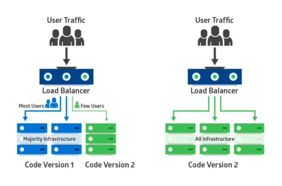

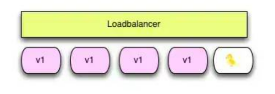

金丝雀/灰度发布
在生产环境上引一部分实际流量对一个新版本进行测试,测试新版本的性能和表现,在保证系统整体稳定运行的前提下,尽早发现新版本在实际环境上的问题。
“为什么叫金丝雀发布呢,是因为金丝雀对矿场中的毒气比较敏感,所以在矿场开工前工人们会放一只金丝雀进去,以验证矿场是否存在毒气,这便是金丝雀发布名称的由来。”
金丝雀发布的特点:
金丝雀发布,又称为灰度发布。它能够缓慢的将修改推广到一小部分用户,验证没有问题后,再推广到全部用户,以降低生产环境引入新功能带来的风险。
步骤一:将流量从待部署节点移出,更新该节点服务到待发布状态,将该节点称为金丝雀节点;
步骤二:根据不同策略,将流量引入金丝雀节点。策略可以根据情况指定,比如随机样本策略(随机引入)、狗粮策略(就是内部用户或员工先尝鲜)、分区策略(不同区域用户使用不同版本)、用户特征策略(这种比较复杂,需要根据用户个人资料和特征进行分流,类似于千人千面);
步骤三:金丝雀节点验证通过后,选取更多的节点称为金丝雀节点,重复步骤一和步骤二,直到所有节点全部更新。

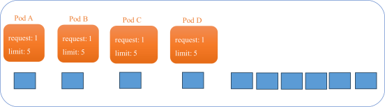

Kubernetes 资源超卖
Kubernetes 在计算资源时是使用 request 字段进行计算的。 一个 worker 节点如果有 10 个 CPU 的资源。 Pod A 申请 request:5,limit:10, Pod B 申请 request 5,limit 10,是可以申请成功的。 而如果再启动一个 Pod C 申请 request 5, limit 10, 就会失败(Pod 处于 pending 状态, 一直在等待资源)。 因为 kubernetes 并不是按 limit 字段来计算资源用量而是使用 request 字段进行计算。
上面的资源申请方式在 Kubernetes 就被称作 资源超卖。
资源超卖 的意思就是说本来系统只有 10 个 CPU 的资源, 但是容器  A、B、C、D  都各自需要申请 5 个 CPU 的资源,这明显不够用。 但是如果 A、B、C、D  不可能在同一时刻都占满 5 个 CPU 资源, 因为每个服务都有它业务的高峰期和低谷期的。 高峰期的时候可以占满 5 个 CPU, 但是服务大部分时间都处于低谷期,可能只占用 1,2 个 CPU。 所以如果直接写 request:5 的话,很多时候资源是浪费的( kubernetes 里即便容器没有使用到那么多资源, 也会为容器预留 request 字段的资源)。 所以我们可以为容器申请这样的资源: request:1, limit:5。 这样上面 4 个容器加起来只申请了 4 个 CPU 的资源, 而系统里有 10 个 CPU, 是完全可以申请到的。 而每个容器的 limit 又设置成了 5, 所以每个容器又都可以去使用 5 个 CPU 资源。

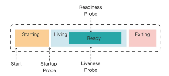

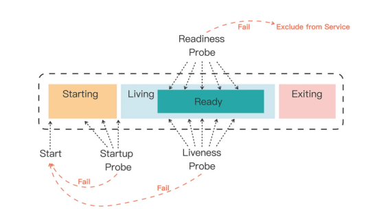

什么是容器探针
运行在Kubernetes中的应用需要用什么手段来检查应用的健康状态呢?
Kubernetes 用来判断应用是否“健康”的功能被命名为“探针”(Probe),也可以叫“探测器”  。
Kubernetes 为检查应用状态定义了三种探针,它们分别对应容器不同的状态:
  • Startup,启动探针,用来检查应用是否已经启动成功,适合那些有大量初始化工作要做,启动很慢的应用。
  • Liveness,存活探针,用来检查应用是否正常运行,是否存在死锁、死循环。
  • Readiness,就绪探针,用来检查应用是否可以接收流量,是否能够对外提供服务
需要注意这三种探针是递进的关系:应用程序先启动,加载完配置文件等基本的初始化数据就进入了 Startup 状态,之后如果没有什么异常就是 Liveness 存活状态,但可能有一些准备作没有完成,还不一定能对外提供服务,只有到最后的 Readiness 状态才是一个容器最健康可用的状态。

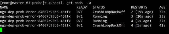

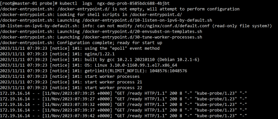

Kubernetes 在启动容器后就会不断地调用探针来检查容器的状态:
  • 如果 Startup 探针失败,Kubernetes 会认为容器没有正常启动,就会尝试反复重启,当然其后面的 Liveness 探针和 Readiness 探针也不会启动。
  • 如果 Liveness 探针失败,Kubernetes 就会认为容器发生了异常,也会重启容器。
  • 如果 Readiness 探针失败,Kubernetes 会认为容器虽然在运行,但内部有错误,不能正常提供服务,就会把容器从 Service 对象的负载均衡集合中排除,不会给它分配流量。
使用容器探针
startupProbe、livenessProbe、readinessProbe 这三种探针的配置方式都是一样的,关键字段有这么几个:
  • periodSeconds,执行探测动作的时间间隔,默认是 10 秒探测一次。
  • timeoutSeconds,探测动作的超时时间,如果超时就认为探测失败,默认是 1 秒。
  • successThreshold,连续几次探测成功才认为是正常,对于 startupProbe 和livenessProbe 来说它只能是 1。
  • failureThreshold,连续探测失败几次才认为是真正发生了异常,默认是 3 次。
探测方式,Kubernetes 支持 3 种:Shell、TCP Socket、HTTP GET,它们也需要在探针里配置:
  • exec,执行一个 Linux 命令,比如 ps、cat 等等,和 container 的 command 字段很类似。
  • tcpSocket,使用 TCP 协议尝试连接容器的指定端口。 Telnet port
  • httpGet,连接端口并发送 HTTP GET 请求。  Curl  http://ip/   200
我们看一个使用探针的例子,还是以 Nginx 作为示例,用 ConfigMap 编写一个配置文件:
nginx-conf-cm.yaml
YAML
apiVersion: v1
kind: ConfigMap
metadata:
data:
  default.conf: |
    server {
      listen 80;
      location = /ready {
        return 200 'I am OK!';
nginx-dep-probe.yaml
YAML
apiVersion: apps/v1
kind: Deployment
metadata:
  labels:
    app: ngx-dep-prob
spec:
  replicas: 1
  selector:
    matchLabels:
      app: ngx-dep-prob
  template:
    metadata:
      labels:
        app: ngx-dep-prob
    spec:
      volumes:
      - name: ngx-conf-vol
        configMap:
         me: ngx-conf
      containers:
      - image: nginx:1.22.1
        ports:
        - containerPort: 80
        volumeMounts:
        - mountPath: /etc/nginx/conf.d
        startupProbe:
          periodSeconds: 2
          exec:
            command: ["cat", "/var/run/nginx.pid"]
        livenessProbe:
          periodSeconds: 5
          tcpSocket:
            port: 80
        readinessProbe:
          periodSeconds: 5
          httpGet:
            path: /ready
            port: 80
  • StartupProbe 使用了 Shell 方式,使用 cat 命令检查 Nginx 存在磁盘上的进程号文件(/var/run/nginx.pid),如果存在就认为是启动成功,它的执行频率是每2秒探测一次。
  • LivenessProbe 使用了 TCP Socket 方式,尝试连接 Nginx 的 80 端口,每 5 秒探测一次。
  • ReadinessProbe 使用的是 HTTP GET 方式,访问容器的 /ready 路径,每 5 秒发一次请求。
我们使用 kubectl apply  创建 nginx deployment
YAML
kubectl apply -f nginx-conf-cm.yaml
kubectl apply -f nginx-dep-probe.yaml
观察 pod 状态
使用 kubectl  logs 命令查看 nginx 日志,可以看到探针的执行情况
通过上图可以看到 Kubernetes 正是以大约 5 秒一次的频率,向 URI /ready 发送 HTTP 请求,不断地检查容器是否处于就绪状态。
为了验证另两个探针的工作情况,我们可以修改探针,比如把命令改成检查错误的文件、错误的端口号:
YAML
        startupProbe:
          periodSeconds: 2
          exec:
            command: ["cat", "nginx.pid"]    # 修改为错误的文件位置
        livenessProbe:
          periodSeconds: 10
          tcpSocket:
            port: 8080                      # 修改为错误的端口
当 StartupProbe 探测失败的时候,Kubernetes 就会不停地重启容器,现象就是 RESTARTS 次数不停地增加,而 livenessProbe 和 readinessProbePod 没有执行,Pod 虽然是 Running 状态,也永远不会 READY:

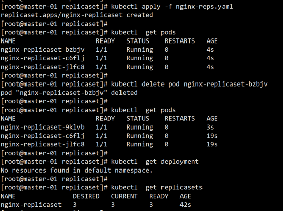

 ReplicaSet 控制器
 Kubernetes 中的 ReplicaSet 主要的作用是维持一组 Pod 副本的运行,它的主要作用就是保证一定数量的 Pod 能够在集群中正常运行,它会持续监听这些 Pod 的运行状态,在 Pod 发生故障重启数量减少时重新运行新的 Pod 副本。
nginx-reps.yaml
YAML
apiVersion: apps/v1
kind: ReplicaSet
metadata:
  labels:
    app: nginx-reps
spec:
  replicas: 3
  selector:
    matchLabels:
      app: nginx-reps
  template:
    metadata:
      labels:
        app: nginx-reps
    spec:
      containers:
      - name: nginx
        image: nginx:1.22.1

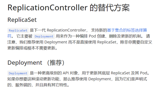

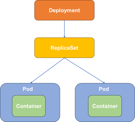

Deployment 是一个可以拥有 ReplicaSet 并使用声明式方式在服务器端完成对 Pod 滚动更新的对象。 尽管 ReplicaSet 可以独立使用,目前它们的主要用途是提供给 Deployment 作为编排 Pod 创建、删除和更新的一种机制。当使用 Deployment 时,你不必关心如何管理它所创建的 ReplicaSet,Deployment 拥有并管理其ReplicaSet。 因此,建议你在需要 ReplicaSet 时使用 Deployment。
