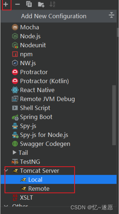

1.我使用的是ideda2022的社区版,那些低版本的步骤应该大致雷同。对于idea2022专业版内置有Tomcat,此时直接添加即可,由于我已经配置过,回来总结一下,操作步骤一样。

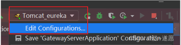

2.进入后点击添加本地Tomcat即可。

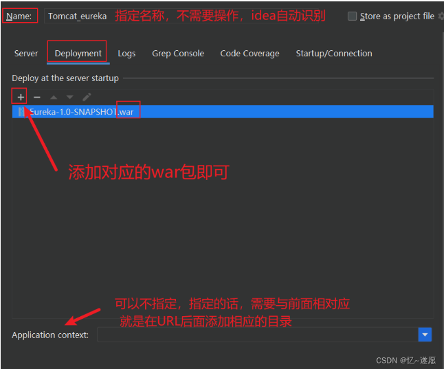

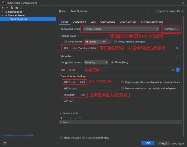

3.配置Tomcat的基本信息,其内部也就是指定Tomcat的名称和路径。JRE就是jdk内置的jre,idea已经选中了,只需要选中对应版本即可。
4.这边需要配置相应的war包对应的信息,点击ok即可,出去就可以正常运行。

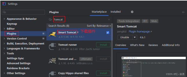

1.由于2023社区版的idea没有配置有Tomcat,需要先安装这个插件。

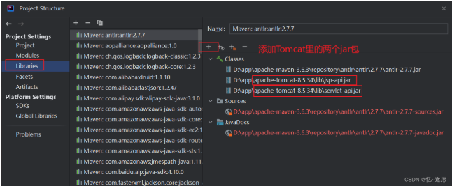

2.在idea库中添加Tomcat的两个jar包。

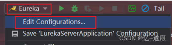

3.由于我已经配置过,回来总结一下,操作步骤一样。
4.对Tomcat进行相应的配置,配置完成点击ok即可正常运行项目。

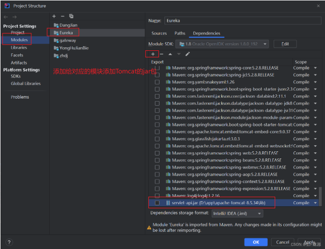

1.在模块中添加jar包。

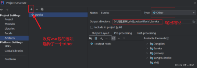

2.给工程里添加war包,但是社区版的idea没有发现有war包的选项,就选了一个其它的,但发现并没有什么作用。

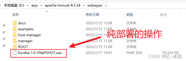

3.在Tomcat中的webapps中添加war包,这是纯部署的操作,对于idea部署Tomcat不起作用。
