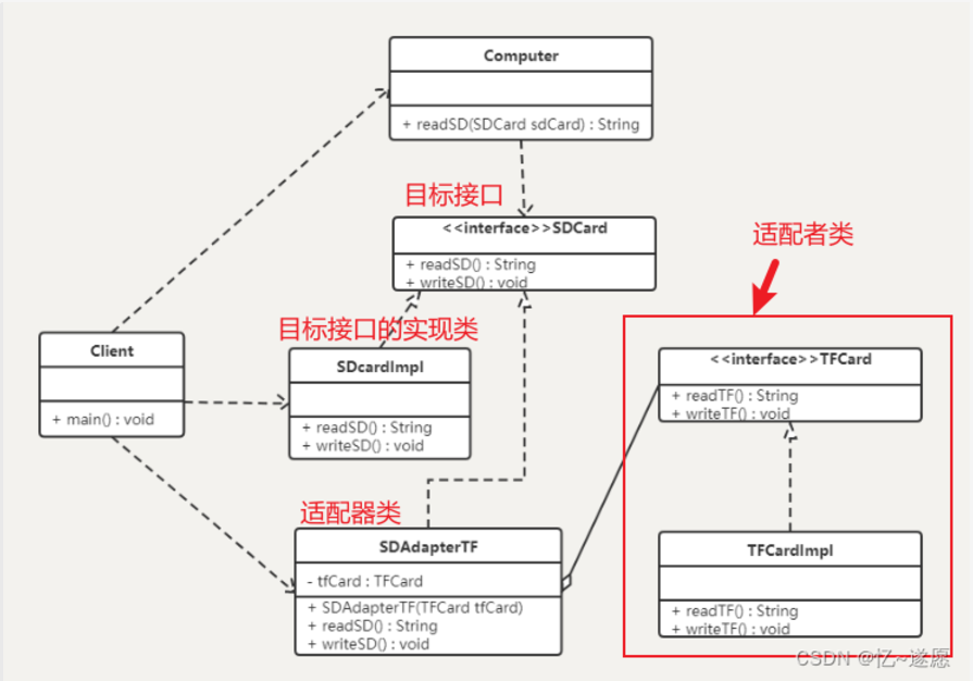

1.3 类适配器模式
实现方式:定义一个适配器类来实现当前系统的业务接口,同时又继承现有组件库中已经存在的组件。
1.3.1 类适配器模式类图
现有一台电脑只能读取SD卡,而要读取TF卡中的内容的话就需要使用到适配器模式。创建一个读卡器,将TF卡中的内容读取出来。

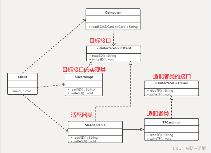

1.4.1 对象适配器模式类图
1.4.2 代码

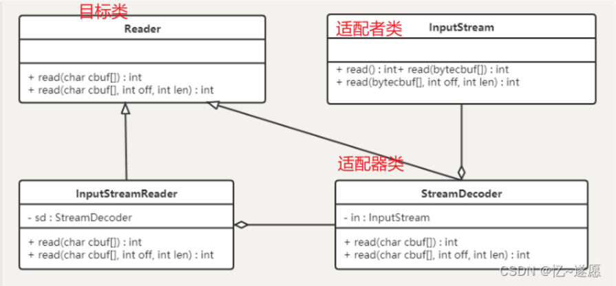

1.6 JDK源码解析
Reader(字符流)、InputStream(字节流)的适配使用的是InputStreamReader。
1.6.1 字节流到字符流的转换类图
InputStreamReader是对同样实现了Reader的StreamDecoder的封装。StreamDecoder不是Java SE API中的内容,是Sun JDK给出的自身实现。但我们知道他们对构造方法中的字节流类(InputStream)进行封装,并通过该类进行了字节流和字符流之间的解码转换。
1.6.2 部分源码分析
InputStreamReader继承自java.io包中的Reader,对他中的抽象的未实现的方法给出实现。sd(StreamDecoder类对象),在Sun的JDK实现中,实际的方法实现是对sun.nio.cs.StreamDecoder类的同名方法的调用封装。
public int read() throws IOException {
    return sd.read();
public int read(char cbuf[], int offset, int length) throws IOException {
    return sd.read(cbuf, offset, length);
1.6.3 总结
从表层来看,InputStreamReader做了InputStream字节流类到Reader字符流之间的转换。而从如上Sun JDK中的实现类关系结构中可以看出,是StreamDecoder的设计实现在实际上采用了适配器模式。
