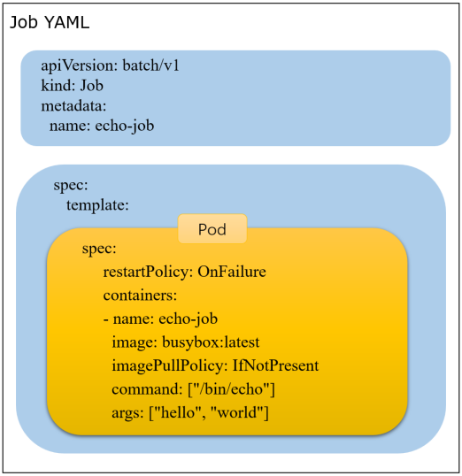

你会注意到 Job 的描述与 Pod 很像,但又有些不一样,主要的区别就在“spec”字段里,多了一个 template 字段,然后又是一个“spec”,显得有点怪。
为了辅助你理解,我把 Job 对象重新组织了一下,用不同的颜色来区分字段,这样你就能够很容易看出来,其实这个“echo-job”里并没有太多额外的功能,只是把 Pod 做了个简单的包装:
不过,因为 Job 业务的特殊性,所以我们还要在 spec 里多加一个字段 restartPolicy,确定 Pod 运行失败时的策略,OnFailure 是失败原地重启容器,而 Never 则是不重启容器,让 Job 去重新调度生成一个新的 Pod。

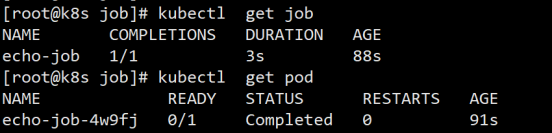

创建之后 Kubernetes 就会从 YAML 的模板定义中提取 Pod,在 Job 的控制下运行 Pod,你可以用 kubectl get job、kubectl get pod 来分别查看 Job 和 Pod 的状态:
Bash
kubectl get job
kubectl get pod
显示为 Completed 表示任务完成,而 Job 里也会列出运行成功的作业数量,这里只有一个作业,所以就是 1/1。
你还可以看到,Pod 被自动关联了一个名字,用的是 Job 的名字(echo-job)再加上一个随机字符串(4w9fj),这当然也是 Job 管理的“功劳”,免去了我们手工定义的麻烦,这样我们就可以使用命令 kubectl logs 来获取 Pod 的运行结果:

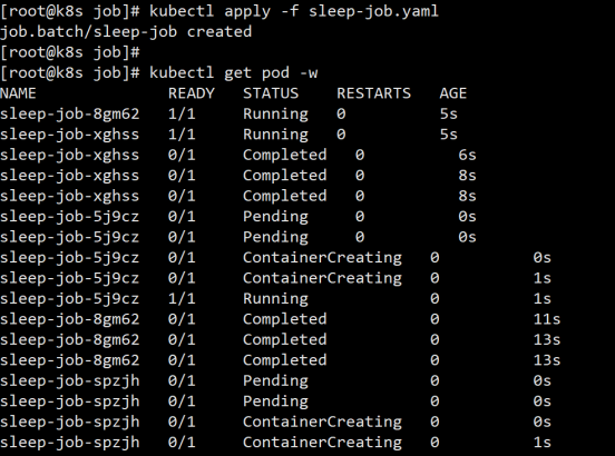

使用 kubectl apply 创建 Job 之后,我们可以用 kubectl get pod -w 来实时观察 Pod 的状态,看到 Pod 不断被排队、创建、运行的过程:
YAML
kubectl apply -f sleep-job.yaml
kubectl get pod -w

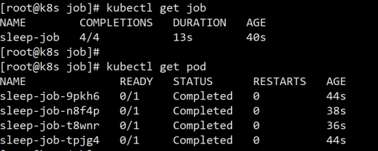

等到 4 个 Pod 都运行完毕,我们再用 kubectl get 来看看 Job 和 Pod 的状态:
就会看到 Job 的完成数量如同我们预期的是 4,而 4 个 Pod 也都是完成状态。
显然,“声明式”的 Job 对象让离线业务的描述变得非常直观,简单的几个字段就可以很好地控制作业的并行度和完成数量,不需要我们去人工监控干预,Kubernetes 把这些都自动化实现了。

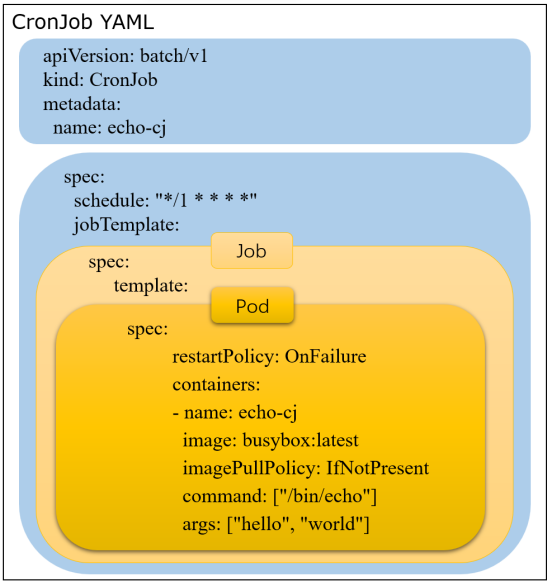

我们还是重点关注它的 spec 字段,你会发现它居然连续有三个 spec 嵌套层次:
  • 第一个 spec 是 CronJob 自己的对象规格声明
  • 第二个 spec 从属于“jobTemplate”,它定义了一个 Job 对象。
  • 第三个 spec 从属于“template”,它定义了 Job 里运行的 Pod。
所以,CronJob 其实是又组合了 Job 而生成的新对象,我还是画了一张图,方便你理解它的“套娃”结构:

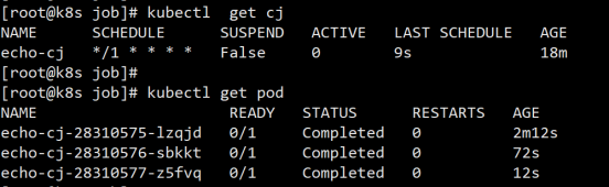

除了名字不同,CronJob 和 Job 的用法几乎是一样的,使用 kubectl apply 创建 CronJob,使用 kubectl get cj、kubectl get pod 来查看状态:
Bash
kubectl apply -f cj-job.yaml
kubectl get cj
kubectl get pod
