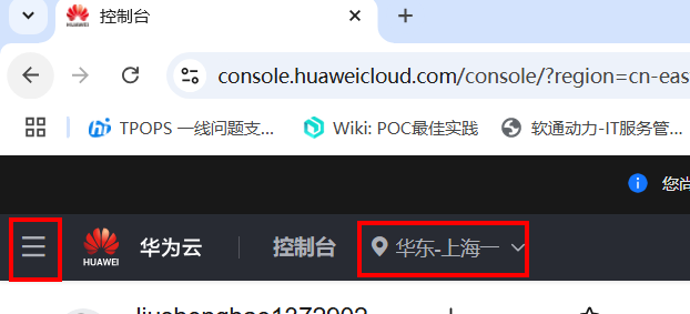

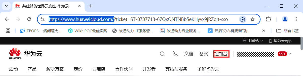

3.1  登录华为云官网https://www.huaweicloud.cn/,进入控制台页面
3.2 进入创建页面

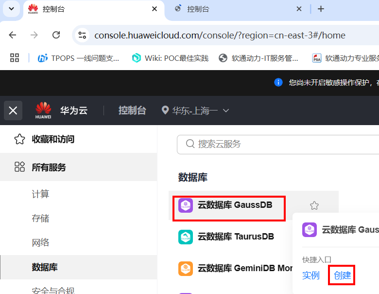

选择对应的区域后(本示例使用华为-上海一,可以根据实际情况修改),再单击左侧菜单
从跳出的页面左侧选择“数据库“,这里会看到数据库类型列表,这里有两种创建方法数据库实例。

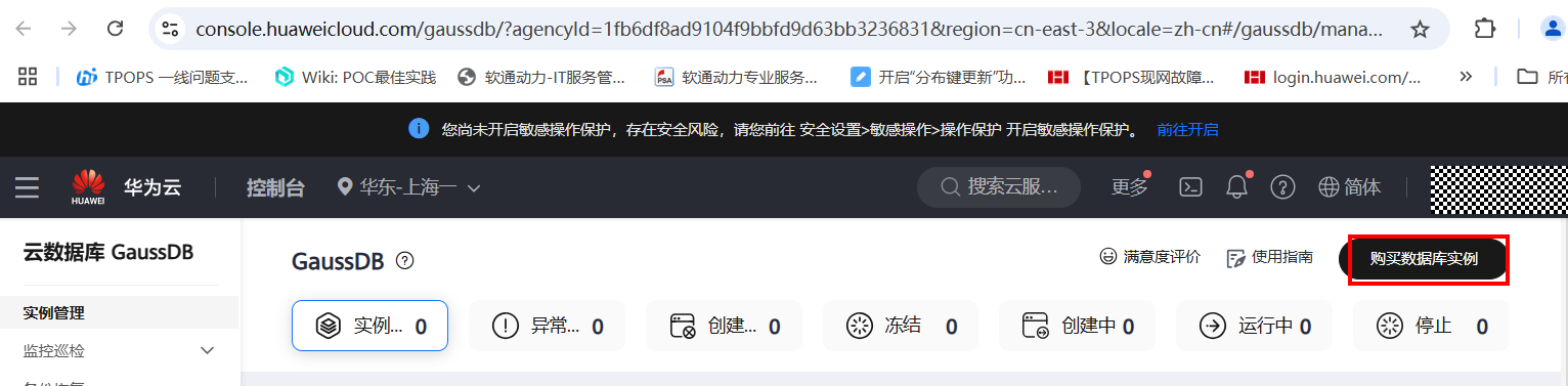

方法一:鼠标移动到“云数据库GaussDB”选项上停留时,会有二级窗口出现,直接单击创建。
方法二:单击“云数据库GaussDB”选项
进入云数据库GaussDB列表管理页面,再单击右侧“购买数据库实例”

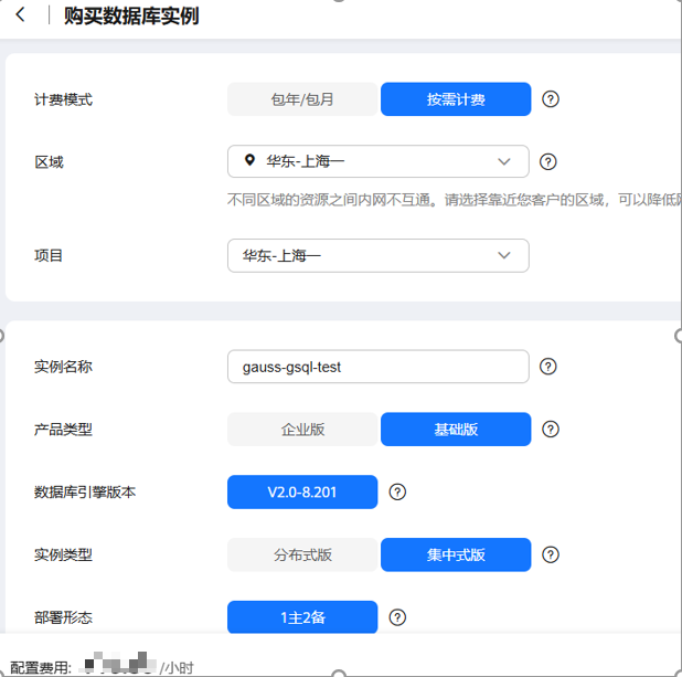

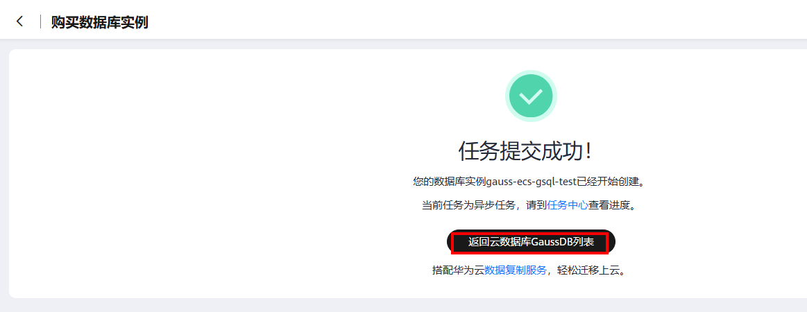

3.3 创建实例
进入创建数据库步骤页面填写信息。

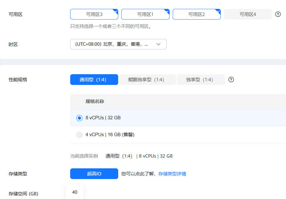

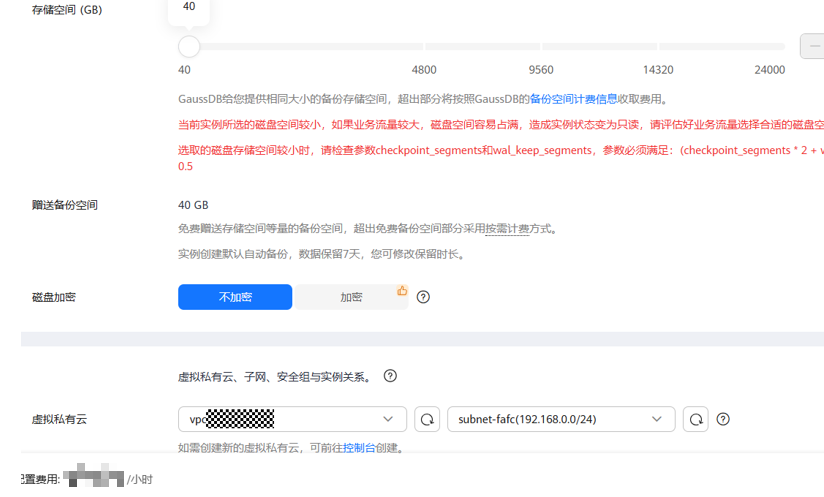

这里根据实际需要选择计费模式、区域(默认是进入控制台后选择的区域)、产品类型、引擎版本、实例类型和部署形态,以及可用区这些信息

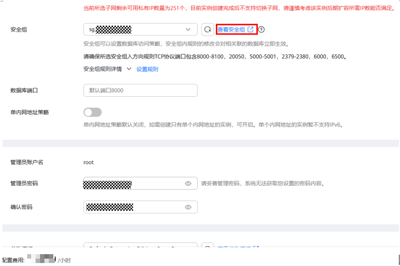

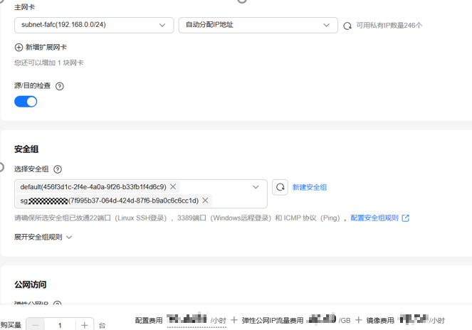

记住这里使用的虚拟私有云和安全组信息,安装gsql时购买ECS时,需要与之保持一致
选择安全组时,除默认组可选外,可以使用“查看安全组”,在新开窗口中新建安全组,再使用本页面中“查看安全组”左侧刷新按钮,选择新建的安全组,下面的企业项目也是一样。

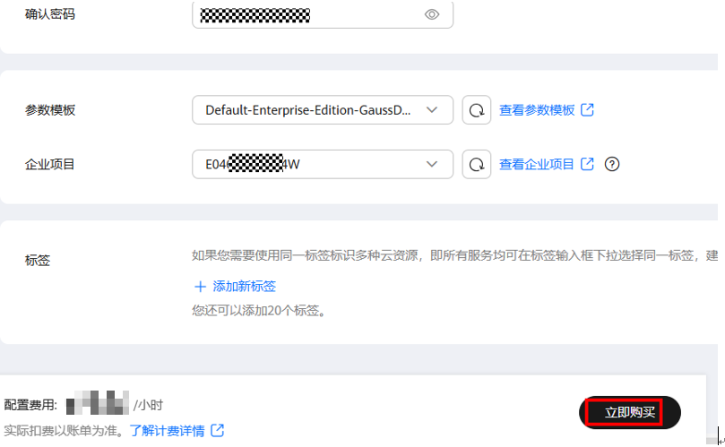

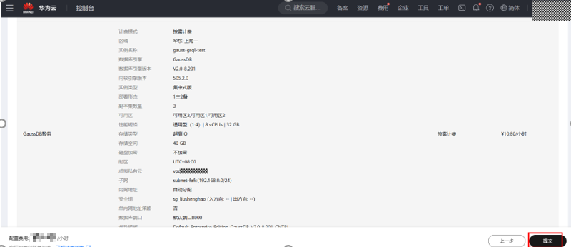

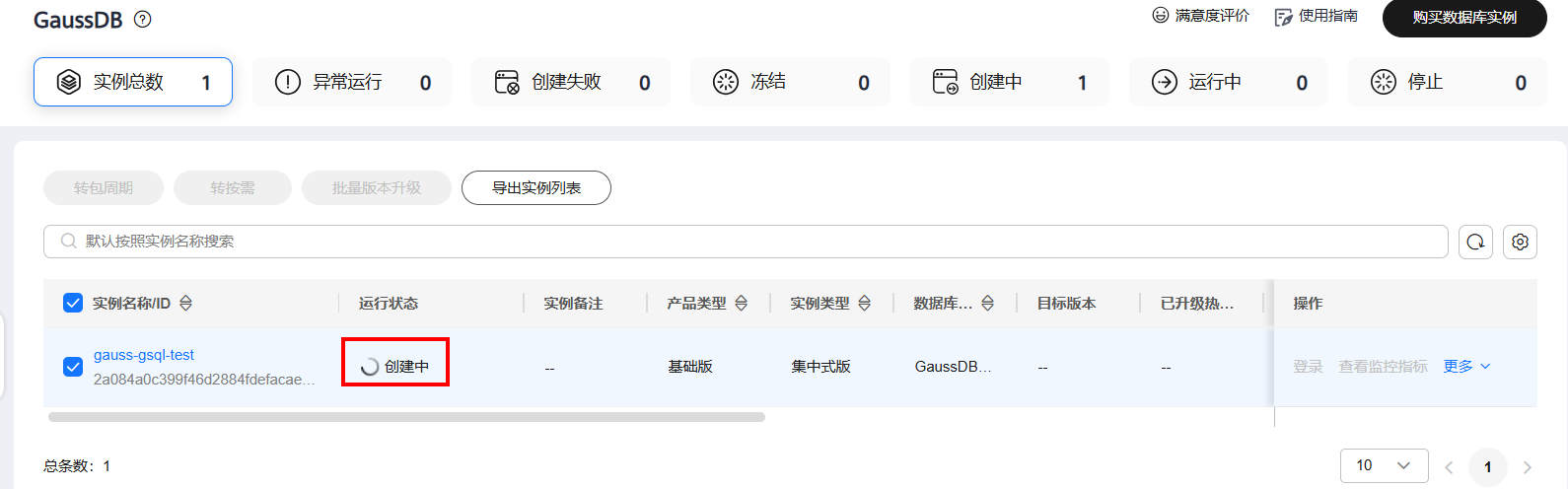

根据实际需要填写完成后,单击“立即购买”,进入参数确认页面,如果填写无误,可提交,开始创建数据库实例。

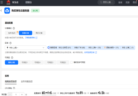

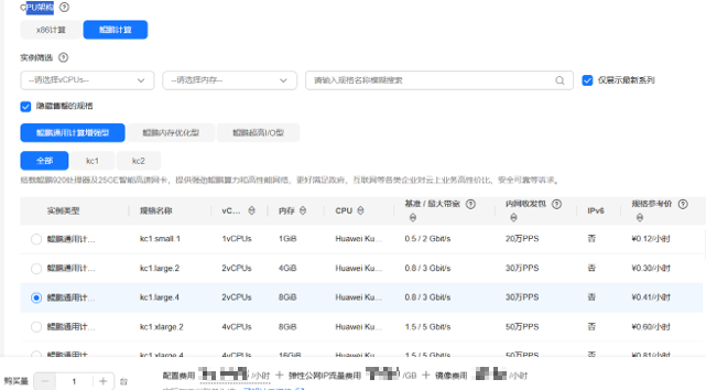

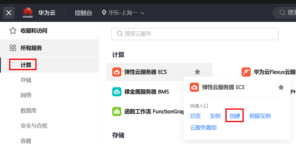

gsql需要在linux服务器环境执行,所以先购买ECS。与购买数据库示例类似,在控制台左侧菜单中选择计算,在右侧弹出窗口中选择弹性云服务器ECS,单击创建后,会进入购买弹性云服务器详细配置页面。
在配置页面选择计费模式、区域(默认为进入控制台后选中的区域)、硬件规格等,配置选择不一样,所产生的费用单价也不相同,请根据实际需求选择合适的配置。

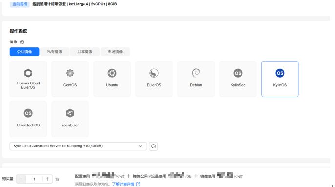

注意上面选择机型(arm/x86)和操作系统,gsql当前支持Euler和Kylinv10

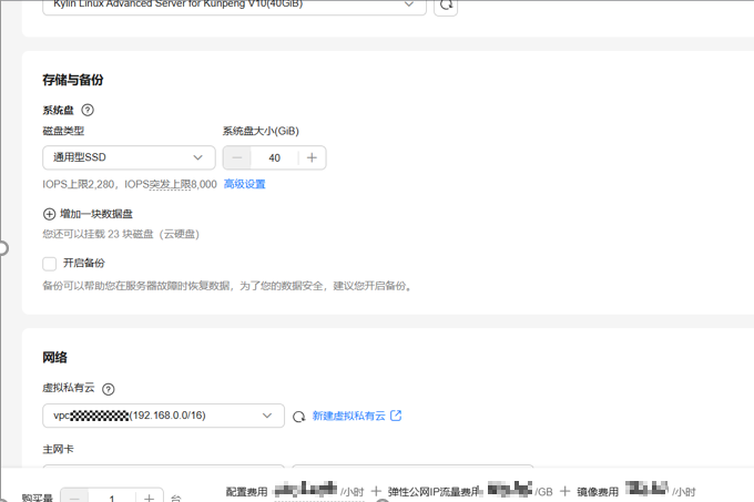

记住这里使用的虚拟私有云和安全组信息,需要与购买的云数据库保持一致,不然连接数据库需要额外的配置

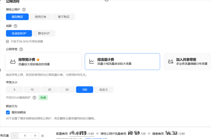

本示例中是从本地上传gsql包,所以选择开通EIP,实际是可以在ECS上下载gsql包后解压安装,请根据实际需要选择弹性公网配置。

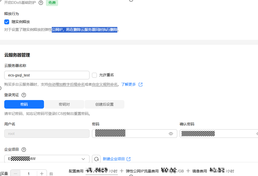

配置服务器名称和密码,本案例配置的root的密码就是服务器上root用户的密码,登录ECS服务器时需要使用。

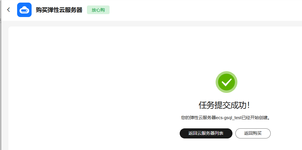

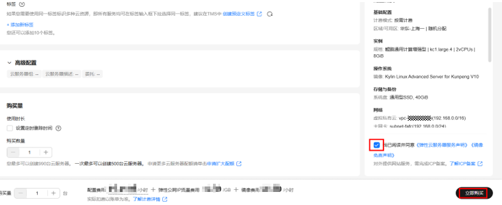

配置项选择完成后,右侧会有当前所有选择的配置项清单,确认声明后,可以单击立即购买来创建ECS。

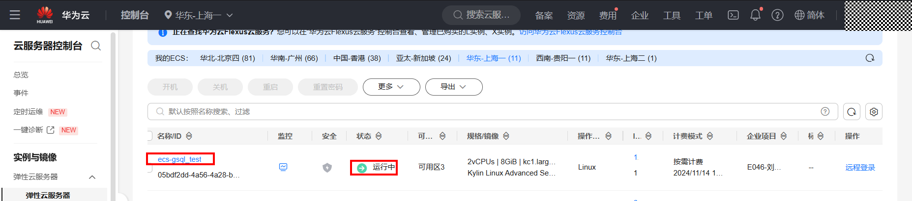

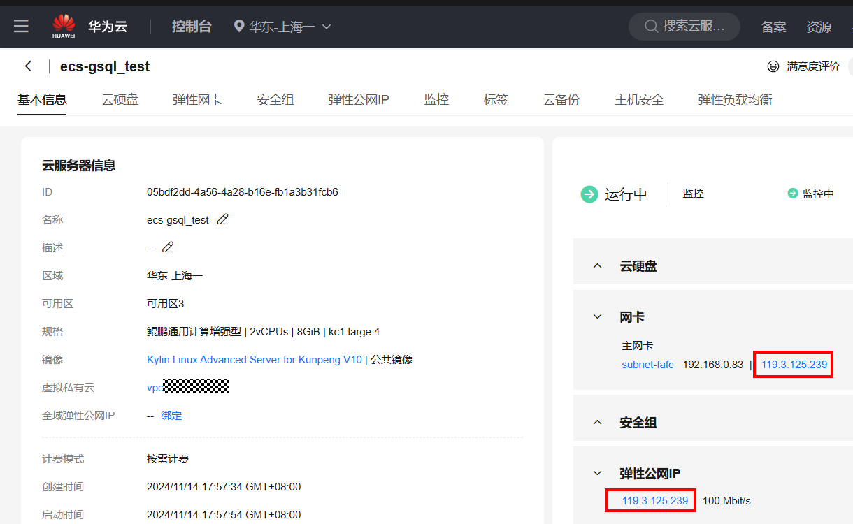

创建ECS成功后,从列表中可以看到对应的服务器是运行中,单击左侧名称id,可以进入详细信息页面
如图中红色框所示,为ECS的EIP(公网IP)

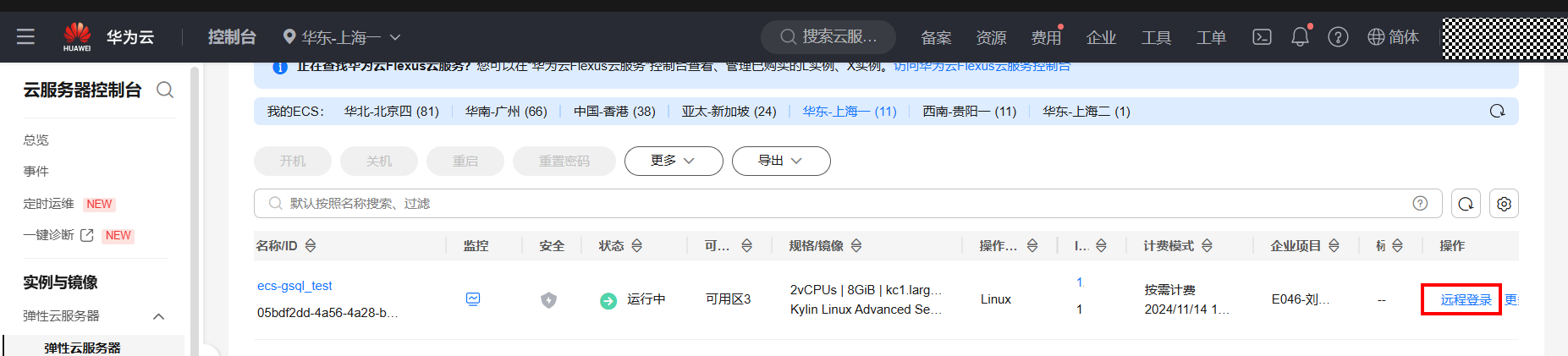

远程登录ECS服务器

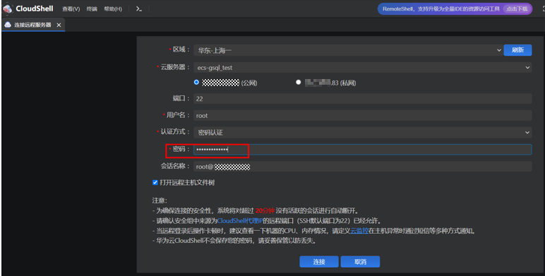

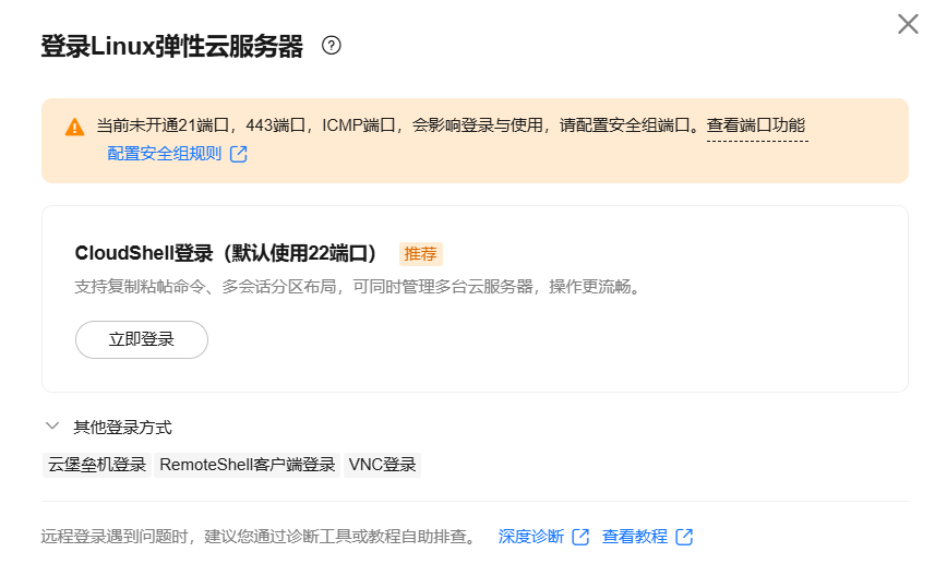

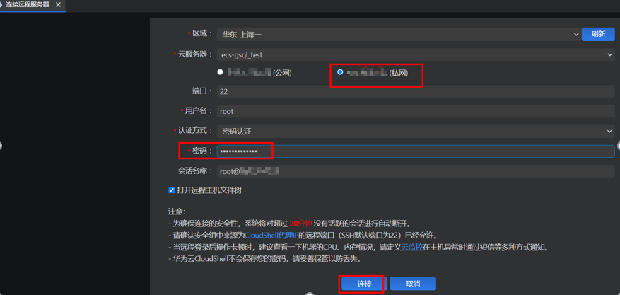

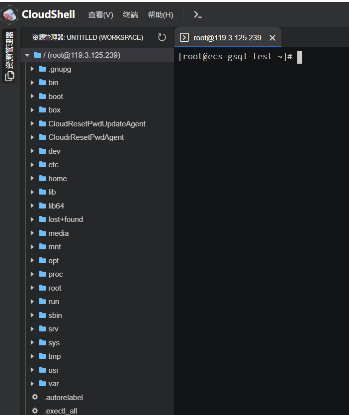

在新开的页面中使用cloudshell登录,单击立即登录
检查区域和云服务器信息,输入购买ECS时配置的root用户密码,单击连接,就能连接上ECS服务器。

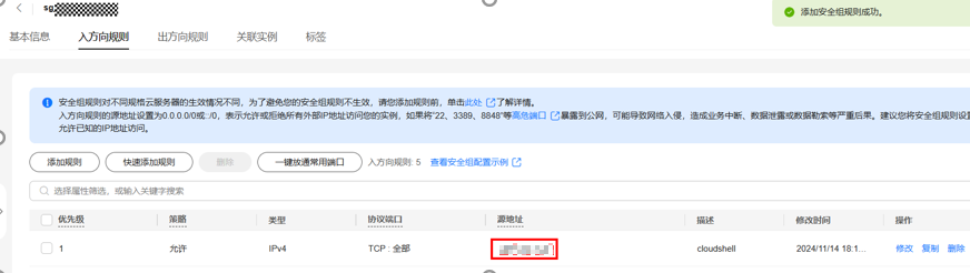

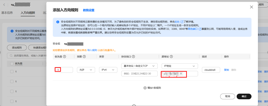

如果长时间没有跳转,则需要配置安全组策略。

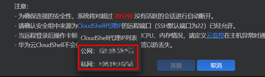

将鼠标移动到“cloudshell代理IP”处,可以从新弹出的窗口中看到代码ip信息。

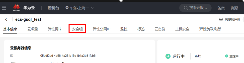

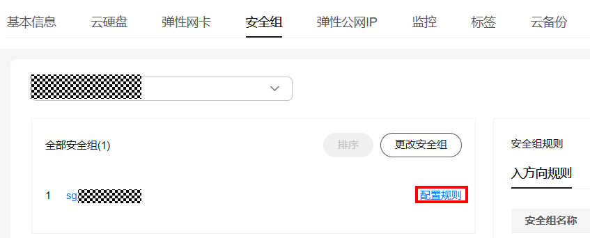

在ECS信息中,选择安全组,在安全组信息中单击配置规则
在新开的配置安全组页面中,单击添加规则,在新弹出的页面中增加cloudshell代理IP配置。
连接到服务器后,页面显示如下。

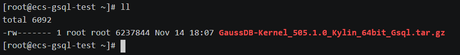

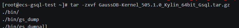

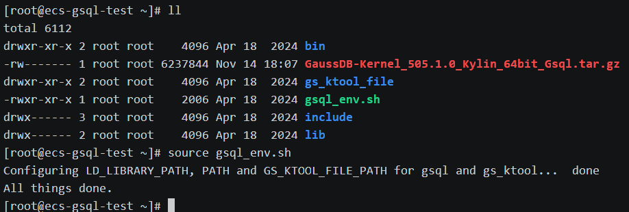

上传gsql安装包到环境

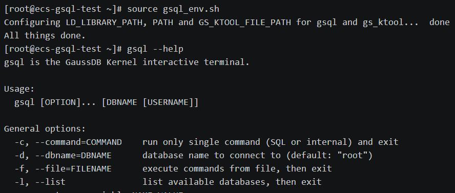

直接解压
执行gsql --help,正常出现命令的使用帮助则正常安装gsql完成

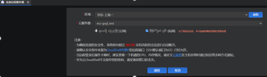

安装完gsql后,可以使用gsql连接数据库,正常是可以在1.4.3步骤中安装好gsql后直接执行gsql命令连接数据库,本示例是使用内网连接数据库。
在ECS服务器列表中选择本ecs,单击远程登录
在新开的窗口中检查区域和云服务器信息,选择私网
单击跳转后,在新页面输入ECS服务器root的密码
单击连接,则会跳转到ECS服务器命令行窗口页面,如果连接超时,请参考4.3中步骤,修改安全组策略。

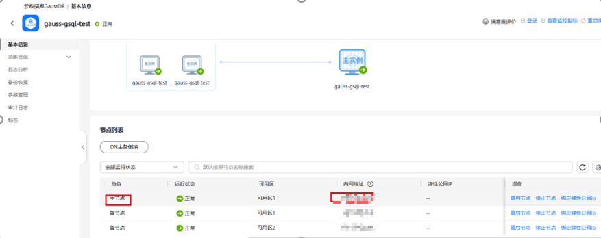

从GaussDB详细信息中找到服务器ip地址,注意这里是主备机,只取主节点的ip,如果登录的是备机,将只能查询。

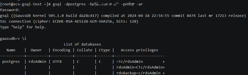

在ECS服务器上执行gsql命令,登录数据库
#gsql -d 目标库名 -h 目标IP地址 -p 端口号 -U 用户 -ar
-d后面的postgres是数据库示例中的数据库名称,新创建的示例中有postgres库
-p后面是数据库示例的端口号,在购买云上数据库时,如果不配置,则默认为8000,如果有修改,则输入对应的值
-U 大写U,后面的root为数据库用户名,是创建数据库示例时配置密码的管理员账号,gsql命令回车后,需要输入配置的密码,或者直接使用-W参数输入密码。
-ar是显示辅助,a表示命令中展示所有信息,r表示可以使用键盘上的上、下键执行历史的sql命令。
gsql登录数据库的参数,请自行参考帮助文档。

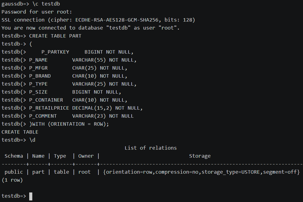

5.2 操作数据库
使用gsql操作数据库,以下为示例:

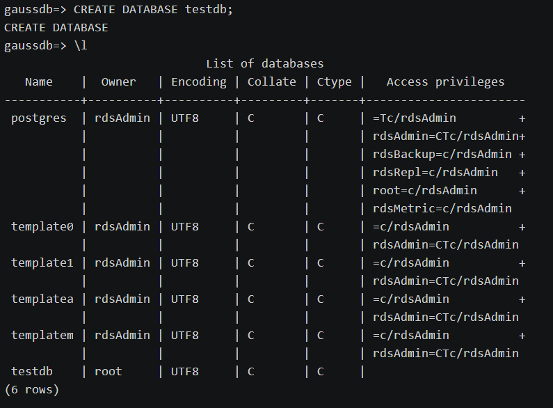

5.2.1 新建数据库
CREATE DATABASE testdb;
5.2.2 创建行存表
CREATE TABLE PART
    P_PARTKEY     BIGINT NOT NULL,
	P_NAME        VARCHAR(55) NOT NULL,
	P_MFGR        CHAR(25) NOT NULL,
	P_BRAND       CHAR(10) NOT NULL,
	P_TYPE        VARCHAR(25) NOT NULL,
	P_SIZE        BIGINT NOT NULL,
	P_CONTAINER   CHAR(10) NOT NULL,
	P_RETAILPRICE DECIMAL(15,2) NOT NULL,
	P_COMMENT     VARCHAR(23) NOT NULL
)WITH (ORIENTATION = ROW);

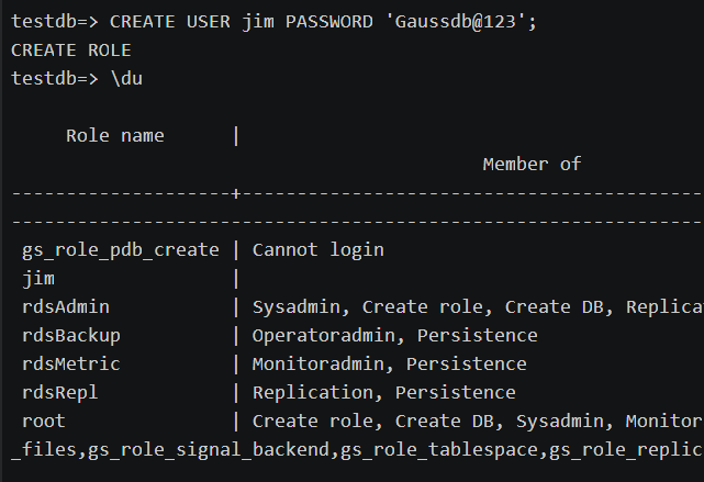

5.2.3 创建用户jim
CREATE USER jim PASSWORD xxxxxx@123';
