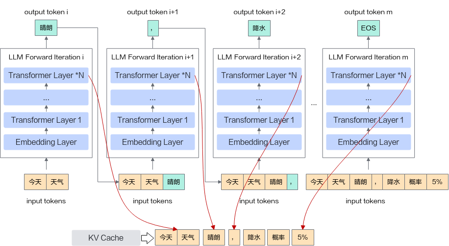

在Transformer推理过程中利用KV Cache技术可降低Decoding阶段的计算量,目前已成为LLM推理系统的必选技术。
采用KV Cache的LLM推理过程通常分为预填充(Prefill)和解码(Decode)两个阶段。
  • Prefill阶段:将用户请求的prompt传入大模型,进行计算,中间结果写入KV Cache并推出第1个token。随着Prompt Sequence Length长度线性增长,对首Token时延(TTFT)指标有要求的业务通常采用单batch方式执行LLM推理,该阶段属于计算密集型操作。
  • Decode阶段:将请求的前1个Token传入大模型,从显存读取前文产生的KV Cache再进行计算。采用KV Cache技术后,单Token计算量低,而主要瓶颈在于搬运参数量,故通常需要采用多batch方式提升利用率,该阶段属于访存密集型操作。

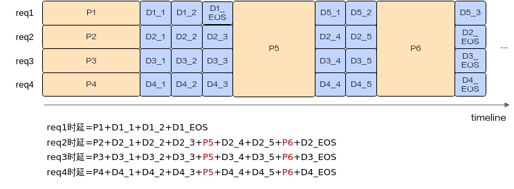

从实现上来看,整个LLM推理过程由Prefill和多轮迭代的Decode完成,如下图所示,想要在Decode阶段实现Continuous batching的前提是,每个被调度的Request需要空闲算力完成Prefill计算,按现有的部署模式,当Prefill和Decode部署在一起时,Prefill和Decode会交叉执行,从而导致增量Token时延(TBT)无法得到有效保障。
例如下图,当request5或request6到来时,系统可能会优先执行request5或request6的Prefill,此时request2/3/4的响应时延会受到一定影响,从而导致TBT不稳定。
图2-2 LLM响应时延分析

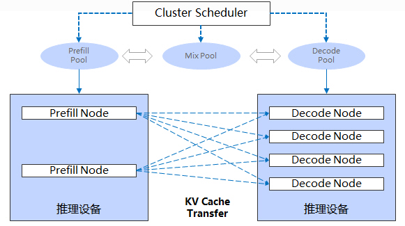

在实际的深度学习模型部署中,考虑到Prefill和Decode两阶段的计算/通信特征的差异特点,为了提升性能和资源利用效率,通过P-D分离部署方案将Prefill和Decode分别部署在不同规格和架构的集群中,并且配合服务层的任务调度,在满足TTFT和TBT指标范围内,结合Continuous batching机制尽可能提高Decode阶段的batch并发数,在提供更好用户体验的前提下,提升算力利用率。
图2-3 P-D分离部署方案

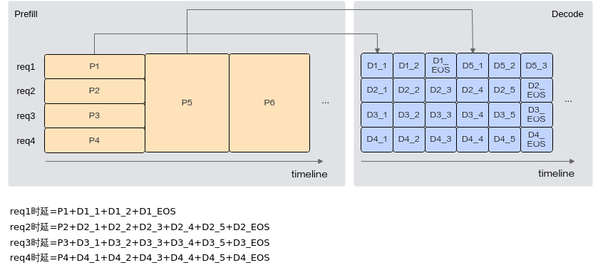

基于该方案,结合下图可以看到Prefill和Decode的执行互不影响,系统能够提供给用户一个稳定的TBT。
图2-4 基于P-D分离部署方案的LLM响应时延分析

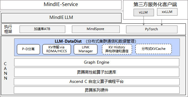

3 LLM-DataDist整体架构
LLM-DataDist作为大模型分布式集群和数据管理组件,提供KV Cache传输及链路管理能力,并通过简易的API开放给用户,支持快速构建布式集群链路、动态扩缩等特性。同时利用昇腾集群多样化通信链路(HCCS/RoCE)可实现跨实例和集群的高效KV Cache传输,并支持与主流LLM推理框架如MindIE-LLM、vLLM等的集成。

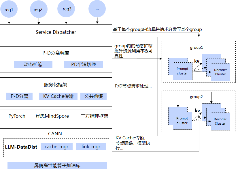

从完整的P-D分离系统角度来看,LLM-DataDist通过link-mgr和cache-mgr支撑起了基于昇腾AI硬件的P-D分离系统的构建:
图3-2 基于CANN的P-D分离系统示意图
从一个简单的PD分离系统角度看来,基于LLM-DataDist提供的cache-mgr和link-mgr,上层可以构建如下能力:
  • 集群管理层:基于link-mgr来构建起P-D集群的管理,并可以在业务的忙闲时以及故障场景下完成Prefill或Decode节点的上下线。
  • 服务化框架层:基于cache-mgr的能力来构建起P-D之间的KV Cache传输,可以结合常见的KV Cache优化手段,例如PA(Paged Attention)、公共前缀缓存等。
4 LLM-DataDist支持动态建链,灵活调整集群配比
根据业务流量和Input/output负载不同,基于LLM-DataDist的动态链路管理能力,可以灵活设置P-D节点的集群配比数,在Serving服务运行过程中支持时延无感知的节点动态扩缩容,也可以在运行过程中实时灵活切换P-D角色。
