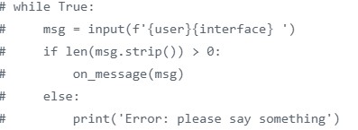

的模型文件位置修改为自己使用服务器上的模型文件位置,虽然源码用到了gradio接口,但是源码运行之后的结果是网址,本地运行可以直接点击网址跳转,但是在堡垒机上不行,所以需要将网址跳转修改为在终端显示结果,修改步骤如下:
将上面这段代码注释掉,将下面的代码取消注释并进行修改,

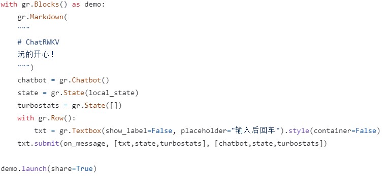

在下面代码前加入
state=gr.State(local_state)
turbostats=gr.State([])
并将on_message(msg)修改为on_message(msg,state.value,turbostats.value)
此时所有的修改已完成,cpu会在程序运行时会跳出模式选择,选择cpu方式运行即可。

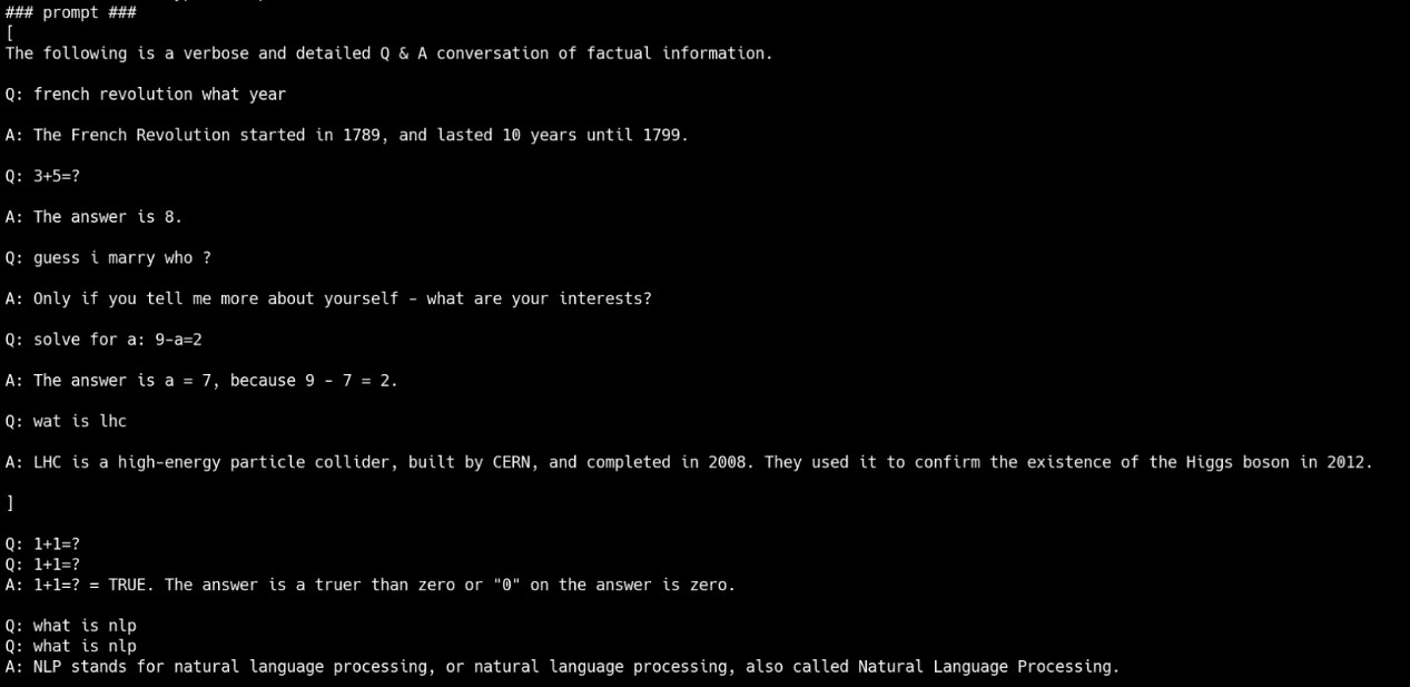

RWKV模型主要的通途包含文本生成、对话系统等,测试使用的模型文件主要是用来和机器人进行聊天,会获得对应的回答。

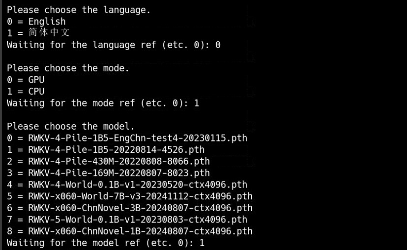

1.1 CPU推理
运行之后先选择语言,然后选择要使用的处理器,CPU推理就选择CPU,最后选择需要进行推理的模型。
推理结果为:

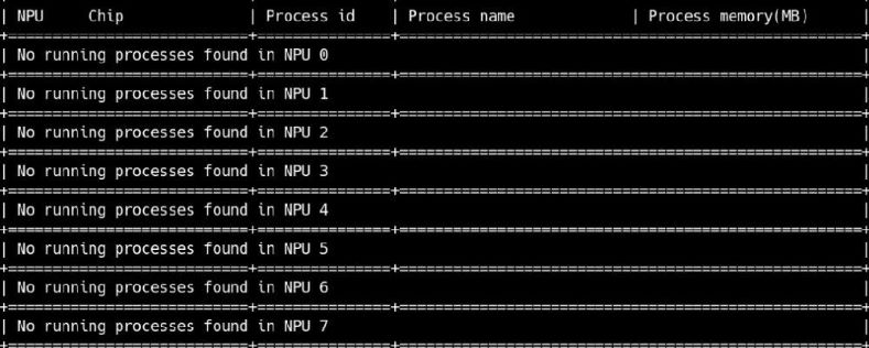

NPU和CPU推理流程一样,但是需要在运行前后查看一下NPU使用情况,运行程序前
运行程序后

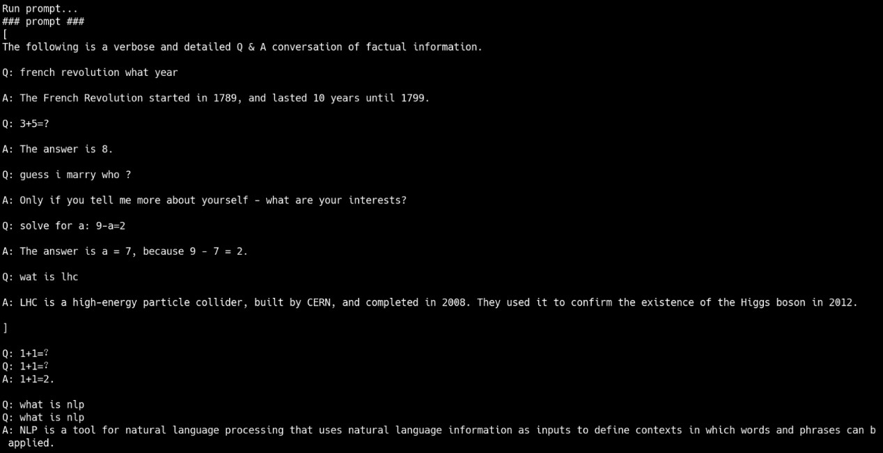

运行时的选择除了处理器需要选择GPU外,其他选择都一样,这里选择GPU是因为进行自动迁移是从GPU往NPU上迁移,所以此时选择GPU就是使用NPU运行。
推理结果为:
