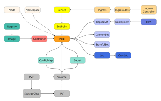

Pod 是 Kubernetes 的核心对象
因为 Pod 是对容器的“打包”,里面的容器是一个整体,总是能够一起调度、一起运行,绝不会出现分离的情况,而且 Pod 属于 Kubernetes,可以在不触碰下层容器的情况下任意定制修改。所以有了 Pod 这个抽象概念,Kubernetes 在集群级别上管理应用就会“得心应手”了。
Kubernetes 让 Pod 去编排处理容器,然后把 Pod 作为应用调度部署的最小单位,Pod 也因此成为了 Kubernetes 世界里的“原子”,基于Pod 就可以构建出更多更复杂的业务形态了。

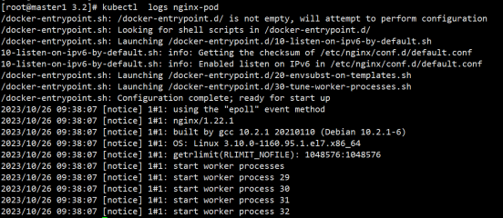

启动之后,我们再用 kubectl get pod 来查看状态,就会发现它已经是“Running”状态了:
命令 kubectl logs 也能够输出 Nginx 的运行日志:

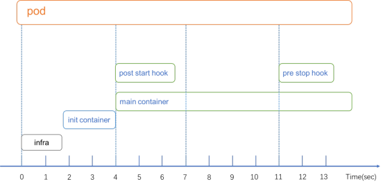

Pod 生命周期
Pod 阶段
Pod 的 status 字段是一个 PodStatus 对象,其中包含一个 phase 字段。
Pod 的阶段(Phase)是 Pod 在其生命周期中所处位置的简单概述。
下面是 phase 可能的值:
Pod 遵循预定义的生命周期,起始于 Pending 阶段, 如果至少其中有一个主要容器正常启动,则进入 Running,之后取决于 Pod 中是否有容器以失败状态结束而进入 Succeeded 或者 Failed 阶段。
在 Pod 运行期间,kubelet 能够重启容器以处理一些失效场景。 在 Pod 内部,Kubernetes 跟踪不同容器的状态并确定使 Pod 重新变得健康所需要采取的动作。
Pod 在其生命周期中只会被调度一次。 一旦 Pod 被调度(分派)到某个节点,Pod 会一直在该节点运行,直到Pod 停止或者被终止。
下面是 phase 的可能取值:
- 挂起(Pending):Pod 信息已经提交给了集群,但是还没有被调度器调度到合适的节点或者 Pod 里的镜像正在下载
- 运行中(Running):该 Pod 已经绑定到了一个节点上,Pod 中所有的容器都已被创建。至少有一个容器正在运行,或者正处于启动或重启状态
- 成功(Succeeded):Pod 中的所有容器都被成功终止,并且不会再重启
- 失败(Failed):Pod 中的所有容器都已终止了,并且至少有一个容器是因为失败终止。也就是说,容器以非0状态退出或者被系统终止
- 未知(Unknown):因为某些原因无法取得 Pod 的状态,通常是因为与 Pod 所在主机通信失败导致的
容器状态
一旦调度器将 Pod 分派给某个节点,kubelet 就通过容器运行时开始为 Pod 创建容器。容器的状态有三种:Waiting(等待)、Running(运行中)和 Terminated(已终止)。
- Waiting (等待)
如果容器并不处在 Running 或 Terminated 状态之一,它就处在 Waiting 状态。 处于 Waiting 状态的容器仍在运行它完成启动所需要的操作:例如, 从某个容器镜像仓库拉取容器镜像,或者向容器应用 Secret 数据等等。 当你使用 kubectl 来查询包含 Waiting 状态的容器的 Pod 时,你也会看到一个 Reason 字段,其中给出了容器处于等待状态的原因。
- Running(运行中)
Running 状态表明容器正在执行状态并且没有问题发生。 如果配置了 postStart 回调,那么该回调已经执行且已完成。 如果你使用 kubectl 来查询包含 Running 状态的容器的 Pod 时, 你也会看到关于容器进入 Running 状态的信息。
- Terminated(已终止)
处于 Terminated 状态的容器已经开始执行并且或者正常结束或者因为某些原因失败。 如果你使用 kubectl 来查询包含 Terminated 状态的容器的 Pod 时, 你会看到容器进入此状态的原因、退出代码以及容器执行期间的起止时间。
如果容器配置了 preStop 回调,则该回调会在容器进入 Terminated 状态之前执行。

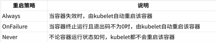

容器重启策略
Pod 的 spec 中包含一个 restartPolicy 字段,其可能取值包括 Always、OnFailure 和 Never。默认值是 Always。
restartPolicy 适用于 Pod 中的所有容器。restartPolicy 仅针对同一节点上 kubelet 的容器重启动作。当 Pod 中的容器退出时,kubelet 会按指数回退方式计算重启的延迟(10s、20s、40s、...),其最长延迟为 5 分钟。
容器生命周期回调(Hook) 钩子
有两个回调暴露给容器:
- PostStart
这个回调在容器被创建之后立即被执行。 但是,不能保证回调会在容器入口点(ENTRYPOINT)之前执行。
- PreStop
在容器被终止之前,此回调会被调用。在容器终止之前调用,常用于在容器结束前优雅的释放资源。
YAML |
postStart 指的是,在容器启动后,立刻执行一个指定的操作。需要明确的是,postStart 定义的操作,虽然是在 Docker 容器 ENTRYPOINT 执行之后,但它并不严格保证顺序。也就是说,在 postStart 启动时,ENTRYPOINT 有可能还没有结束。当然,如果 postStart 执行超时或者错误,Kubernetes 会在该 Pod 的 Events 中报出该容器启动失败的错误信息,导致 Pod 也处于失败的状态。
preStop 发生的时机,则是容器被杀死之前(比如,收到了 SIGKILL 信号)。而需要明确的是,preStop 操作的执行,是同步的。所以,它会阻塞当前的容器杀死流程,直到这个 Hook 定义操作完成之后,才允许容器被杀死,这跟 postStart 不一样。
所以,在这个例子中,我们在容器成功启动之后,在 /usr/share/message 里写入了一句“欢迎信息”(即 postStart 定义的操作)。而在这个容器被删除之前,我们则先调用了 nginx 的退出指令(即 preStop 定义的操作),从而实现了容器的“优雅退出”。

restartPolicy
Pod通过restartPolicy字段指定重启策略,重启策略类型为:Always、OnFailure 和 Never,默认为 Always。
restartPolicy 仅指通过同一节点上的 kubelet 重新启动容器。
