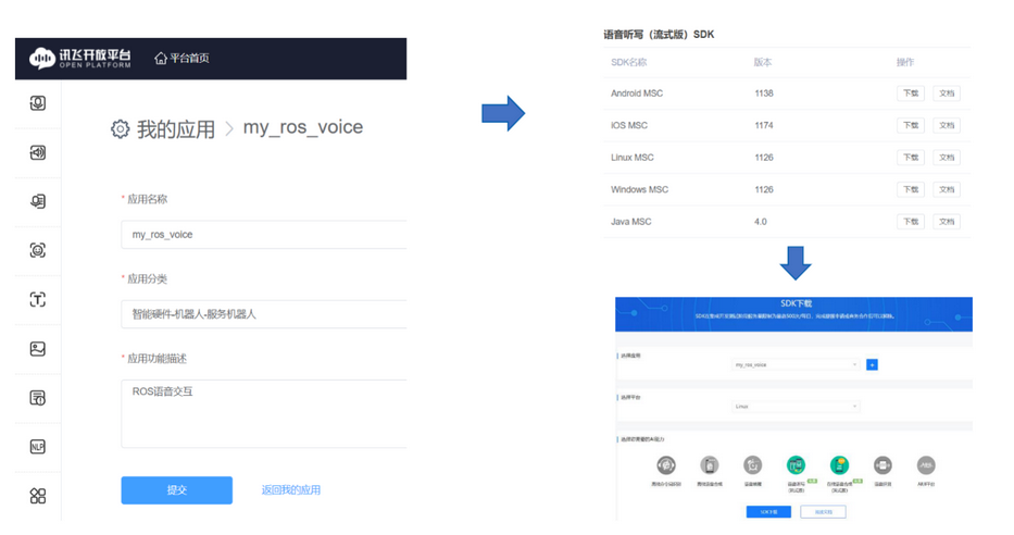

下载科大讯飞语音库
(1)首先登陆讯飞开放平台:讯飞开放平台 ,注册后,点击控制台进入。
(2)然后创建应用并下载linux sdk,更具体的操作可以参考:讯飞语音识别和唤醒开发示例
左边是创建应用,右边是下载SDK。
(3)最后得到自己专属的sdk,我的是:Linux_iat1227_tts_online1227_bb839ccf.zip,其中 bb839ccf 是专属bb839ccf。下面我们将把这套 sdk 集成到 robot_voice 样例中,这里不对这个 zip 包内容进行展开讲解。

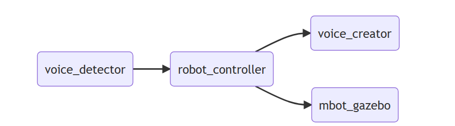

(1)我们将实现两个应用,第一个就是本文的语音控制机器人小车移动,拓扑图如下:
voice_detector:负责语音识别,将语音转换为文字,并作为 client,通过 human_chatter 服务,发给 robot_controller 。
robot_controller:作为 human_chatter 服务 server,接收 voice_detector 发来的文字化的指令,并生成对应的语音播报文字和控车命令。前者通过 str2voice 服务,发给 voice_creator,后者通过 /cmd_vel topic,发给 mbot_gazebo。
voice_creator:作为 str2voice 服务server,接收 robot_controller 发来的语音播报文字,合成语音文件并播放。
mbot_gazebo:作为机器人小车,接收 /cmd_vel topic,并调整运动状态。

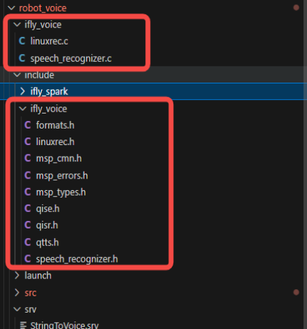

(3)创建 robot_voice 及相关文件
cd ~/catkin_ws/src
catkin_create_pkg robot_voice roscpp rospy std_msgs geometry_msgs message_generation message_runtime
cd robot_voice
mkdir srv launch
touch srv/StringToVoice.srv launch/voice_control_robot.launch
touch src/voice_detector.cpp src/robot_controller.cpp src/voice_creator.cpp
mkdir ifly_voice include/ifly_voice
请将 Linux_iat1227_tts_online1227_bb839ccf.zip 中的相关文件,分别移入相关目录,供编译使用,如下图:

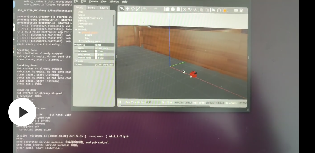

视频截图
