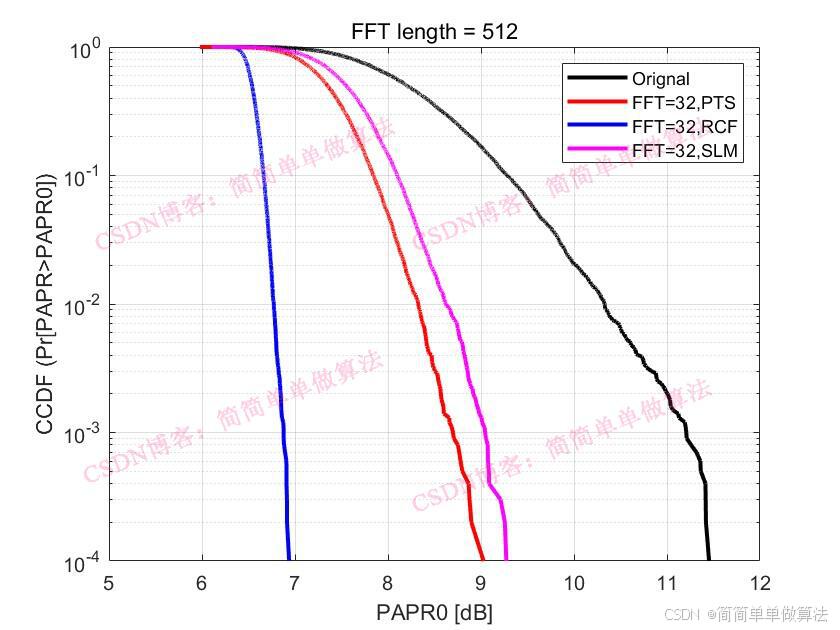

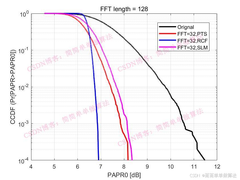

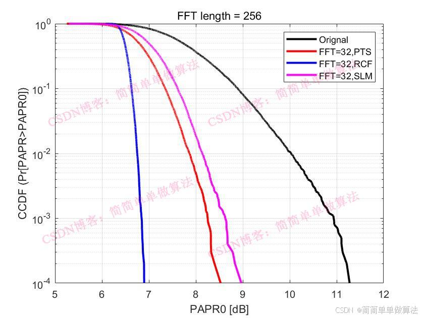

OFDM系统PAPR算法的MATLAB仿真,对比SLM,PTS以及CAF,对比不同傅里叶变换长度

1.算法运行效果图预览
(完整程序运行后无水印)

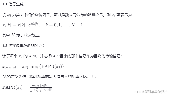

4.1、选择映射(SLM)
        选择映射(SLM)算法通过生成多个相位旋转的子载波数据,并选择具有最低PAPR的信号进行传输。假设原始信号为x,则生成N个相位旋转的信号xi​,其中 i=1,2,…,N。

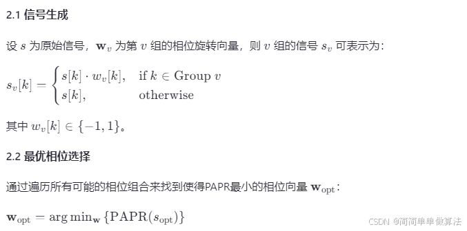

4.2 相位截断星座图(PTS)
        PTS方法通过对部分子载波施加相位旋转来降低PAPR。假设将 K 个子载波分为 V 个组,每组内的子载波可以独立地施加相位旋转。
