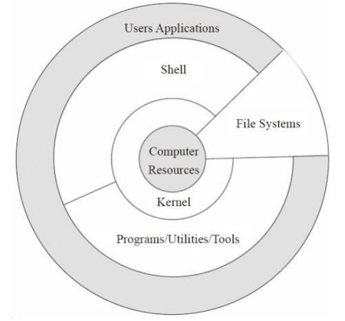

一个完整的计算机包括硬件与软件。软件又分系统软件与应用软件。负责对硬件进行 管理与操作的是系统软件的内核 (kernel) 部分,用户是无法和内核打交道的,用户只能通 过应用程序或部分系统软件发出指令,这些指令会被翻译并传给内核。在Linux内核的系统 下,可以通过shell和内核进行沟通,从而达到使用计算机资源的目的。
每当用ssh工具远程连接到系统时,或在服务器前输入密码后。那个跳动的光标就是一 个shell。shell是指命令解释器,为用户和操作系统之间通信提供的一种接口。

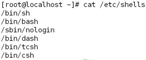

目前redhat和centos发行版中默认有多种shell,可以在/etc/shells文件中进行查看:
在Linux中/bin/bash是Linux默认的shell,那么bash shell就是我们要重点学习的部分。

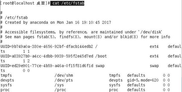

使用“!$”重复上一条命令的最后一个参数。例:
(比如,用cat命令查看/etc/fstab文件。此时想要编辑/etc/fstab文件就可以用!$命令)
(打开的就是/etc/fstab) (还有个操作技巧,就是在cat /etc/fstab之后。输入vim然后 按下esc键,松开后按.即可把之前命令的执行对象调用出来)

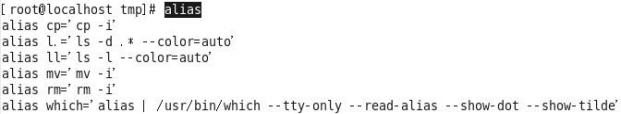

3.别名功能:很多最早接触Linux的工作人员习惯于用vi编辑文件,但vim比vi功能更加强 大。比如vim提供了语法校验与颜色显示功能。对于熟悉了vi命令的工作人员来说alias别名 功能可以在不影响原有工作习惯的情况下使用vim带来的便利。具体操作如下:
(直接用alias查看系统中已经定义好的别名)
(定义别名的格式为:alias 别名=原命令)

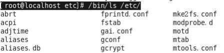

接下来我们继续进行一个小实验:
(我们定义一个别名ls=cd,当我们照常想用ls查看/etc/内容时。结果是将我们的所在位置
切换成了/etc/中。由此可见,别名不能随意设置。但......)
(我们也不是一点办法都没有,比如可以用命令的绝对路径来执行命令)
(unalias ls 关闭ls的别名、unalias -a 关闭所有别名)

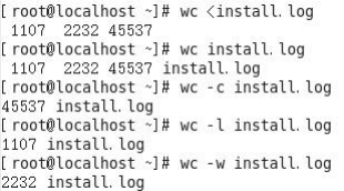

输入重定向:wc或at命令
at 11:00 </root/test.txt 把这个文件里的命令给at并且十一点执行
命令:wc 统计指定文件中的行数,单词数,字数,并将统计结果显示输出。
选项
文件名
选项: -c             统计字数(字符)
-w                     统计单词数(字符串,由空白、跳格或换行字符分隔的字符串。)
-l                    统计行数

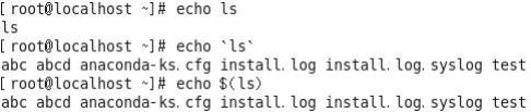

反引号。反引号括起来的内容是系统命令,在bash中会先执行它。和$()作用一样。
更推荐使用$()因为,反引号容易和单引号混淆。

2) 反引号
(如果用echo直接跟ls那么只会输出ls,并不会执行ls这个命令。只有我们用反引号或者 $()把ls括起来时命令才能正确引用系统命令。)

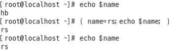

结合父shell和子shell我们来解释花括号和小括号的区别。如果是用于一串命令的执行,那 么花括号和小括号的区别在于:
()执行一串命令时,需要重新开一个子shell进行执行
{}执行一串命令时,在当前shell执行
()和{}都是把一串命令放在括号里,并且命令之间用;号隔开
()在命令最后可以不加分号
{}在命令最后不用分号不能正确执行
{}的第一个命令和左括号之间必须要有一个空格
()里的各命令和括号之间可以没有空格
例:
(首先我们定义变量name=hb,然后在小括号里定义name=rs并输出查看。再用echo输出变量 name显示仍然为hb。因为()里的内容是在一个新的shell里进行定义的,所以并不会影响父
shell的变量。)
(然后,我们用花括号继续做相同的操作。name还是hb。用花括号定义变量name=rs。因为 花括号是在父shell直接更改了之前的name变量。所以echo $name时变成了rs。)

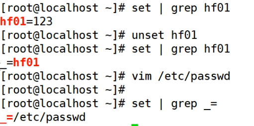

变量删除:unset 变量名。补充:删除变量名后用set | grep 变量会发现看见 _=变量
