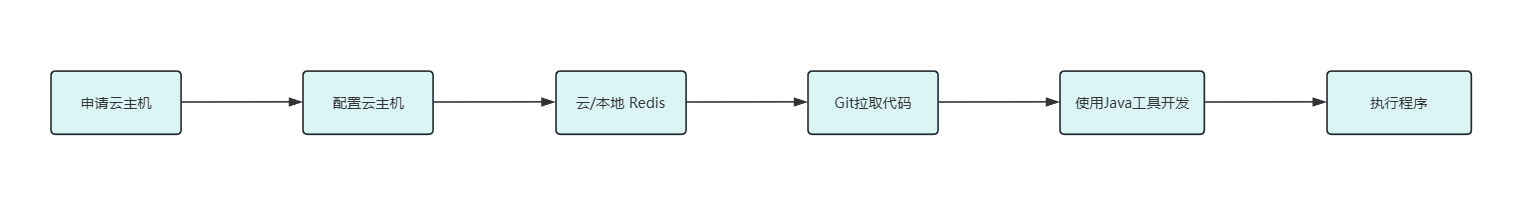

使用流程
使用流程图如下:
使用流程

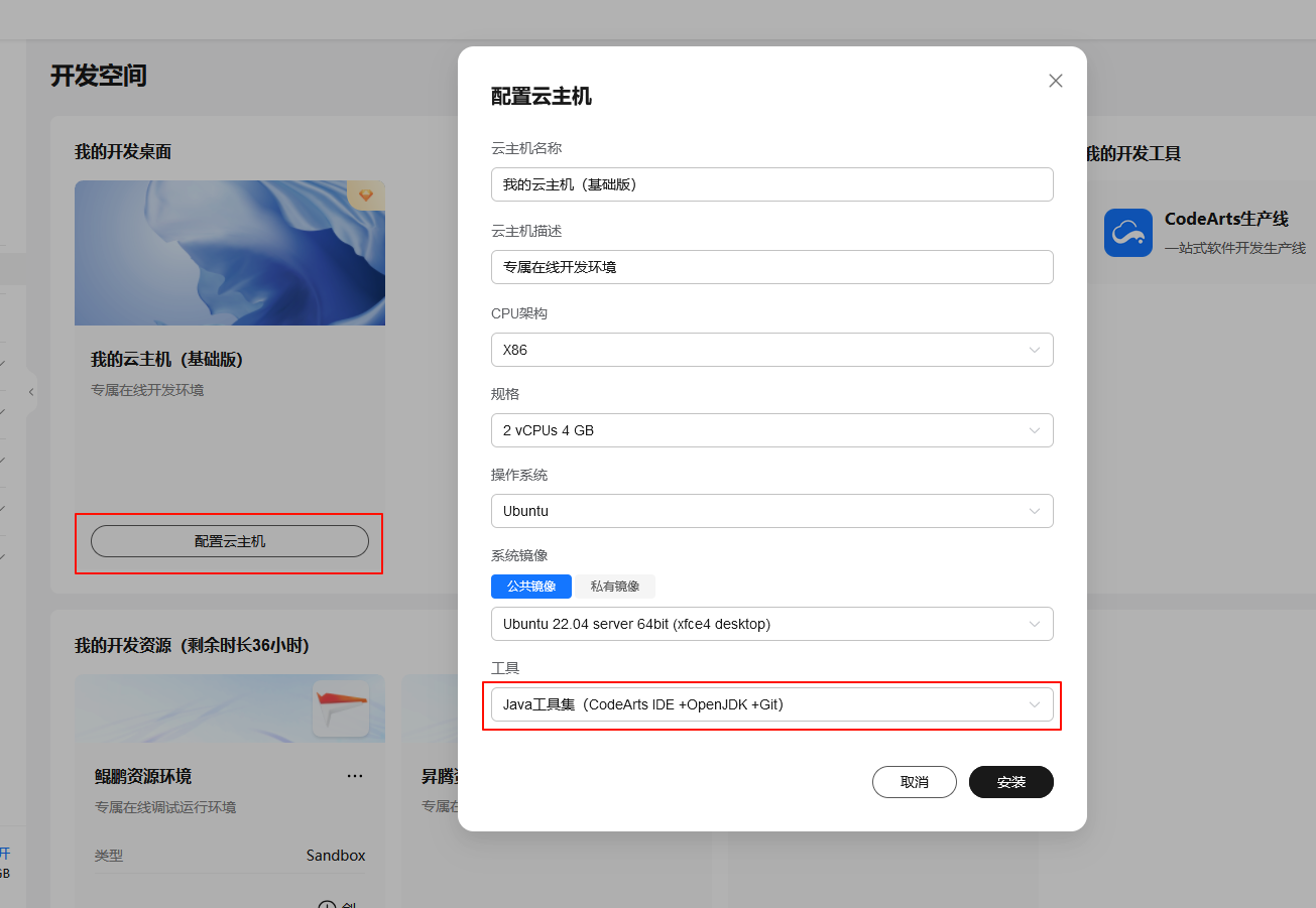

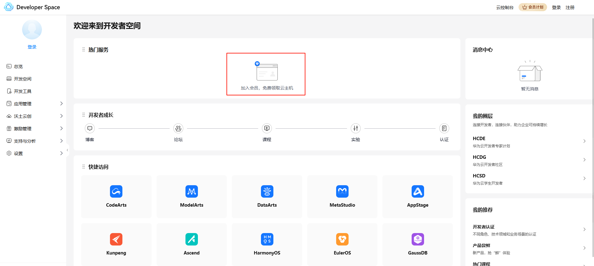

云主机的申请与配置
在使用云主机前,需要先在开发者空间进行申请
华为云开发者空间
成功申请到云主机后需要进行配置,可以选择理想的操作系统以及镜像还要开发工具(这里我们选择Java的开发工具作为演示)
配置云主机

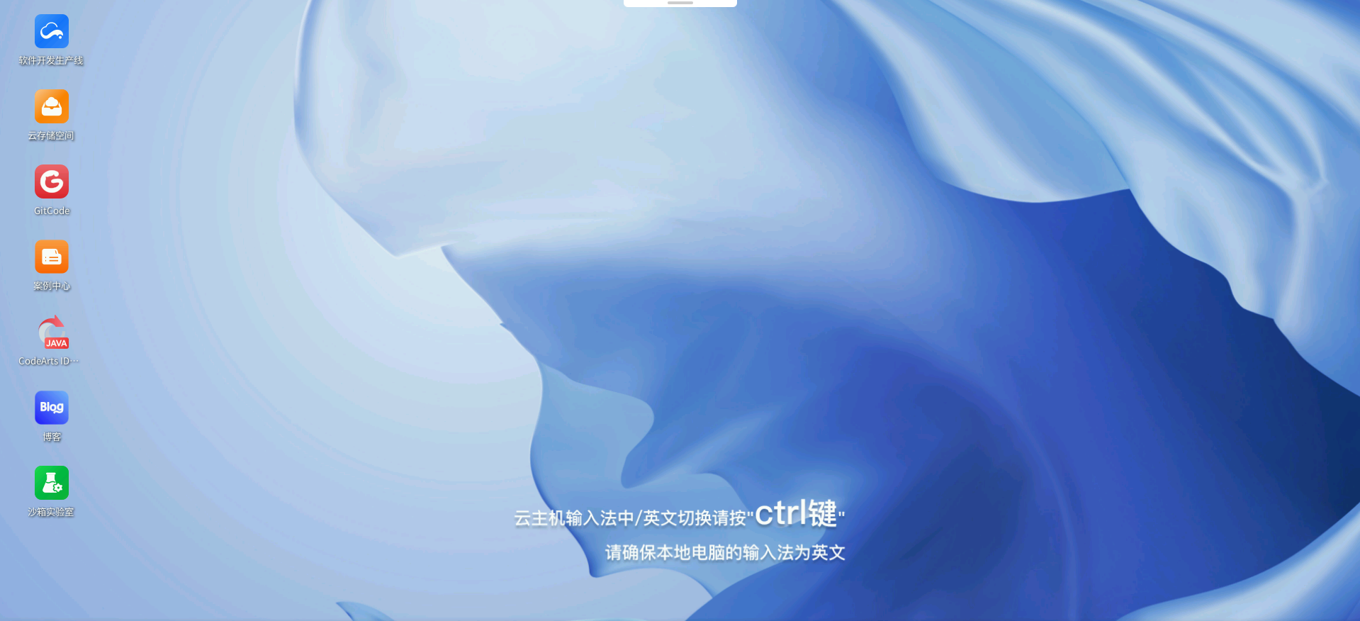

等待一段时间,成功创建云主机后,进入主界面

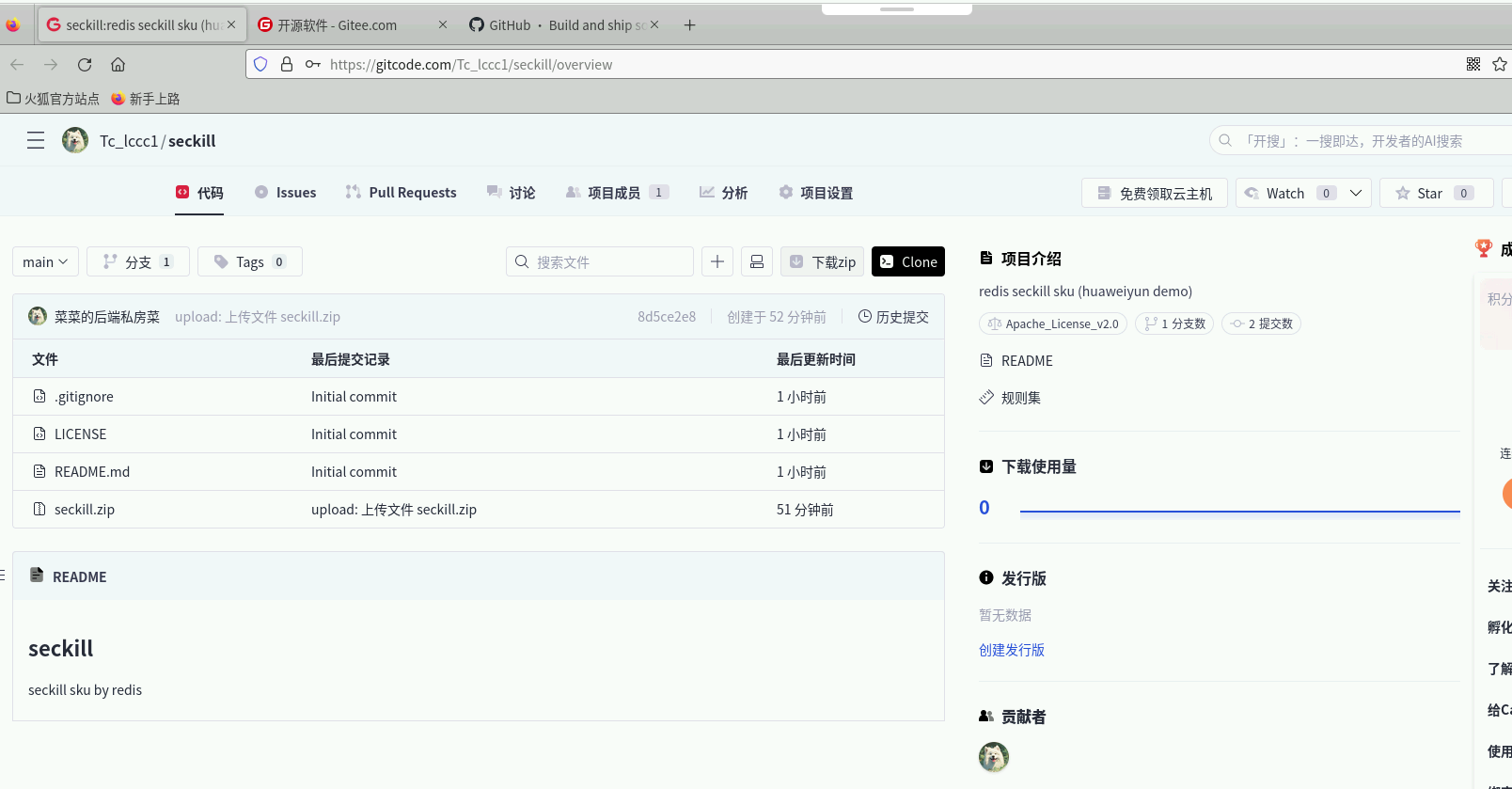

这里采用默认的GitCode,也可以在云主机默认火狐浏览器中使用Gitee、Github等
这里提前在GitCode存放了一个java(jedis) + redis秒杀商品的案例,我们把它下载下来

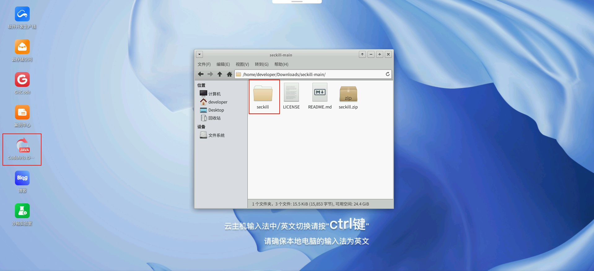

通常会下载到目录 /home/developer/Downloads

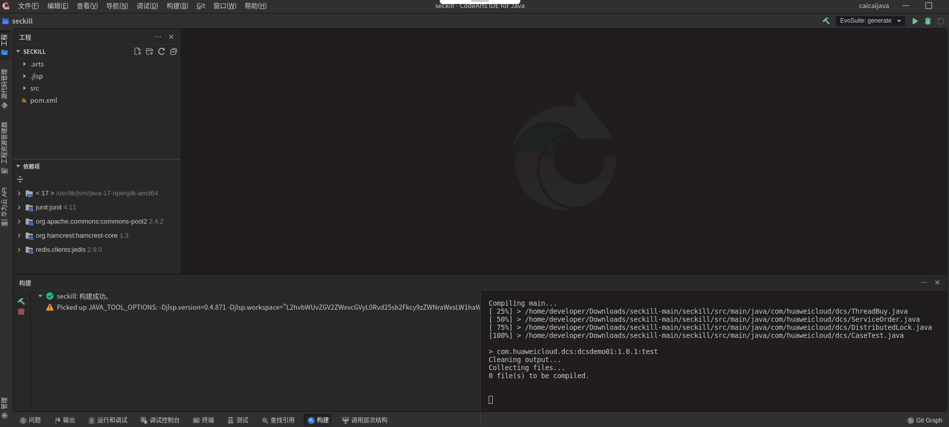

解压完文件后,使用Java开发工具打开

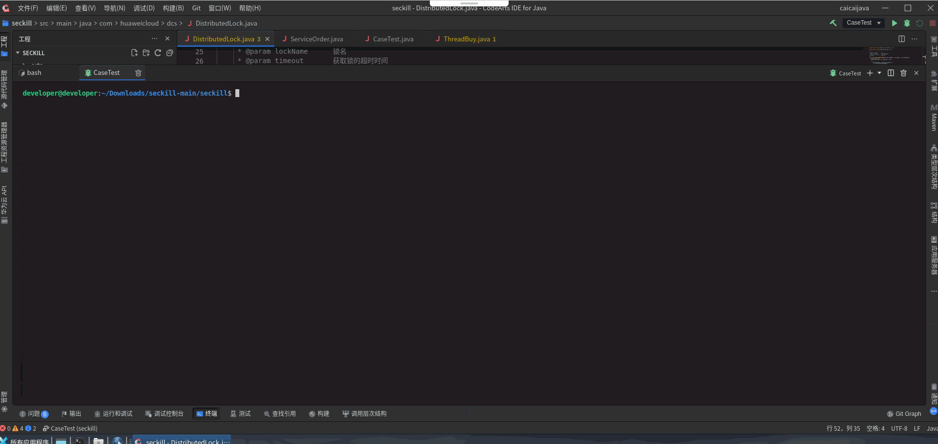

打开项目后会自动加载maven依赖进行构建项目,等待一段时间即可自动构建完成
项目配置与运行

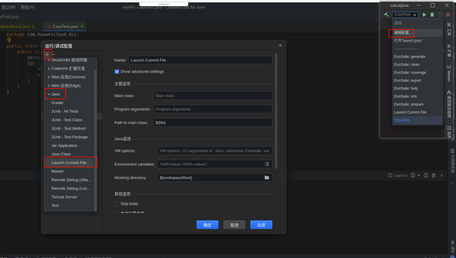

运行前需要配置主程序
在CaseTest类中点击右上角的绿色三角形启动按钮开始模拟抢购流程

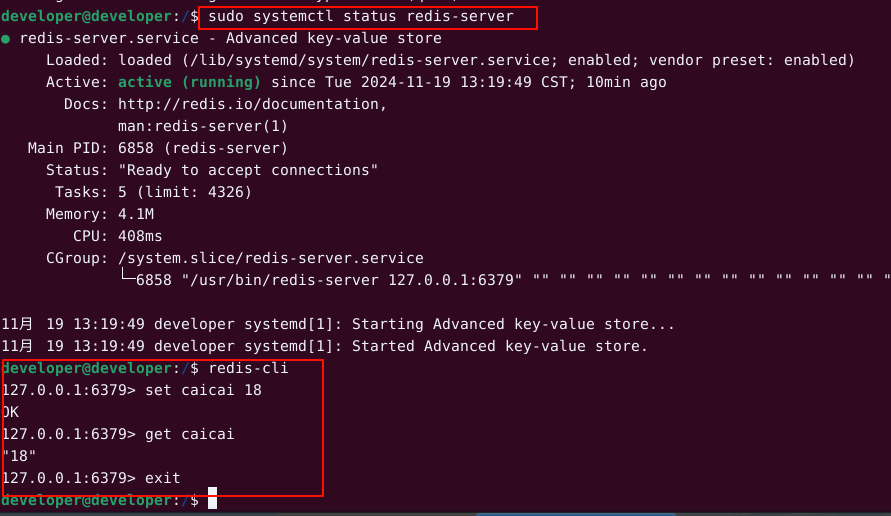

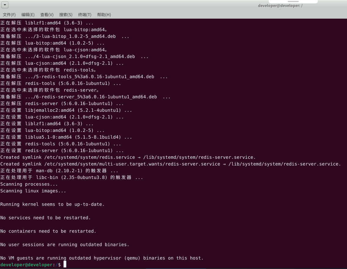

右击桌面打开终端,输入安装Redis的命令 sudo apt-get install redis-server
安装redis
安装后检查redis是否运行 sudo systemctl status redis-server 并使用客户端测试redis是否能够正常使用

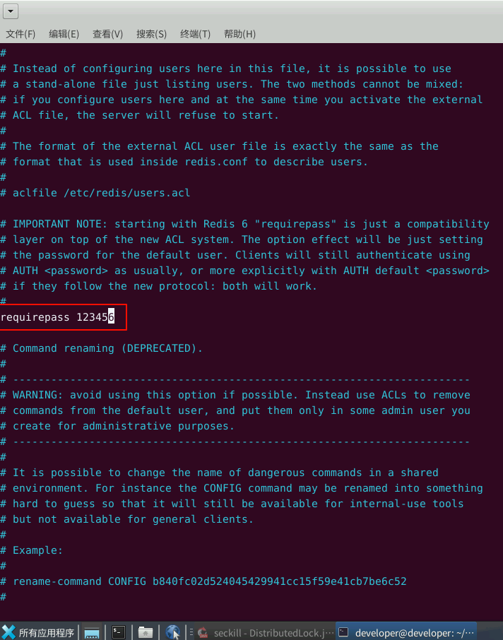

修改密码 vim /etc/redis/redis.conf
修改密码
修改后重启 sudo systemctl restart redis-server
