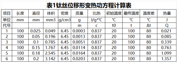

《表1钛丝位移形变热功方程模拟计算表》

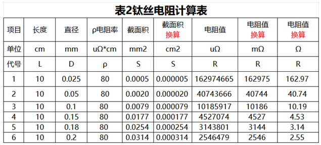

《表2钛丝电阻计算表》

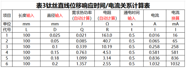

《表3钛丝直线位移响应时间/电流关系计算表》

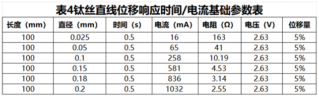

《表4钛丝直线位移响应时间/电流基础参数表》

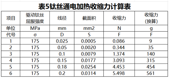

《表5钛丝通电加热收缩力计算表》
大家只要掌握了上述计算模型表,基本就能做好钛丝的选型和适配了。
另外大家也不要担心,上述表看着比较多,其实全部都是用的初中物理知识,非常容易掌握。
