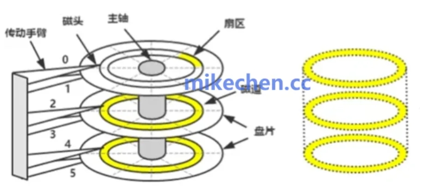

为什么更快呢?你需要深入了解磁盘IO的运行机制。
如下图所示:
如果你要写入数据,首先需要磁盘“寻道”,“寻道”就是磁盘磁头移动到目标轨道。
如果采用“随机写”,需要磁头在磁盘上来回移动,增加了寻道时间,降低了性能。
而采用顺序写入,通常不需要频繁移动磁头,磁头可以沿着相同的轨道顺序写入数据,减少了寻道时间。

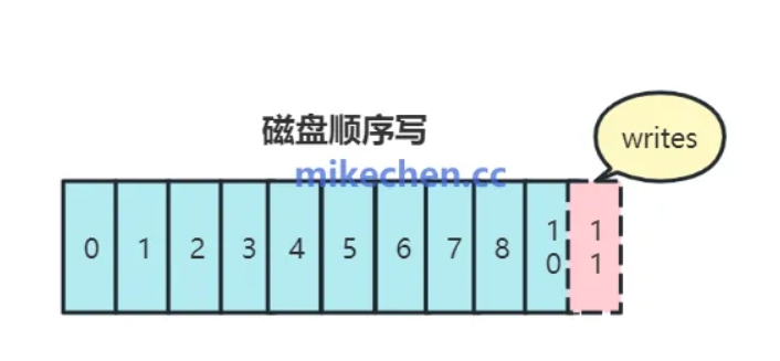

所以,Kafka 在磁盘上,通过追加写入日志文件,这样每次写入操作都在文件末尾进行,而不是更新文件的任意位置。
如下图所示:
顺序写入将数据,写入到相邻的磁盘块中,保持数据的物理连续性,减少磁头移动。
顺序写入,使得数据在磁盘上的物理位置连续,从而减少了磁头移动、和等待时间,提高了写入性能。

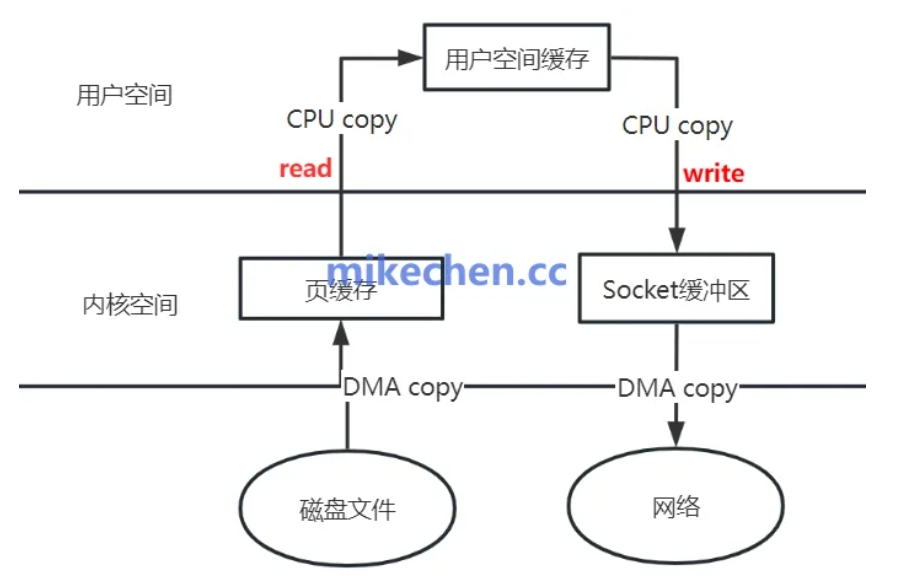

先来看看非零拷贝的情况,如下图所示:
采用非零拷贝,大致流程如下:
  1. 数据读取:首先,数据从磁盘读取,到内核缓冲区(内核空间);
  2. 数据复制:其次,数据从内核缓冲区,复制到用户空间的缓冲区;
  3. 网络传输:如果数据需要通过网络传输,数据再次从用户空间复制到网络缓冲区。
数据在传输、和处理过程中,会经历多次内存复制操作。
每次复制都会消耗 CPU 资源、和内存带宽,增加了系统开销。

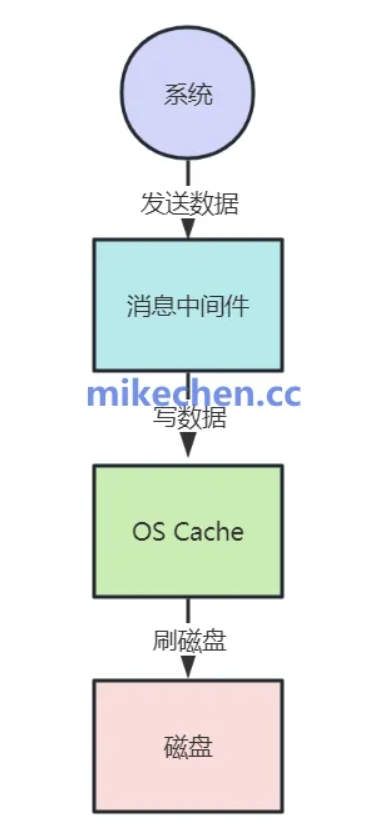

我们一起来看Kafka的写入过程,如下图所示:
当 Kafka 生产者将数据写入主题时,这些数据首先被写入页缓存,而不是直接写入磁盘。
操作系统会将数据缓存到内存中,随后再将其异步地写入磁盘,比如:采用定期的策略等。
为什么要这样来实现呢?原因很简单:就是内存的访问速度,远快于磁盘。
通过这种机制,Kafka 利用内存的高速特性来优化数据写入,同时减少了对磁盘的直接 I/O 操作。
Kafka 通过批量操作将数据合并写入页缓存,减少了磁盘写入的次数,从而,进一步提升了系统吞吐量。
