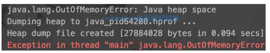

这是很常见的一种内存溢出,报错信息如下:
java.lang.OutOfMemoryError: Java heap space
举一个死循环的例子,源码如下:
package com.mikechen.jvm;
 * JVM 内存溢出案例详解
 * @author  mikechen
import java.util.ArrayList;
import java.util.List;
public class MemoryOOM {
    static class Obj{ }
    /** * -Xms20m -Xmx20m -XX:+HeapDumpOnOutOfMemoryError * */
        List<Obj> list = new ArrayList<>();
        try {
            while (true){
                list.add(new Obj());
        }catch (Throwable t){
            t.printStackTrace();
            System.out.println("集合大小"+list.size());
这里会不断死循环list.add(new Obj()),不断的创建对象,当不总容量触及最大堆容量时,就会产生溢出,出现如下提示:
解决办法:
1、首先排查,检查是否存在大对象的分配,最有可能的是大对象分配。
2、其次,再通过jmap命令,把堆内存dump下来,使用mat工具分析一下,检查是否存在内存泄露的问题。
3、如果没有找到明显的内存泄露,可以适当调整-Xms和-Xmx两个JVM参数。
比如上面的例子,在第二个步骤通过dump下来的堆,用工具可以分析出死循环的位置,就可以及时解决堆溢出。
