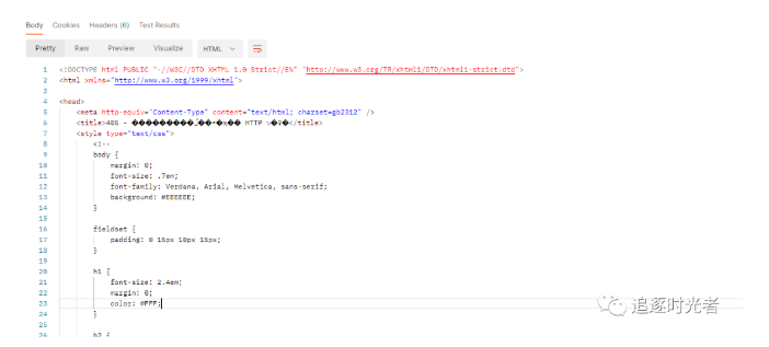

    有很长一段时间没有使用过IIS来托管应用了,今天用IIS来托管一个比较老的.NET Fx4.6的项目。发布到线上后居然一直调用不同本地却一直是正常的,关键是POST和GET请求都是正常的,只有PUT和DELETE请求是有问题的。经过一番思考忽然想起来了IIS默认情况下拒绝处理PUT和DELETE请求,要支持这两种请求的话需要做一些配置。
HTTP请求 405错误 方法不被允许 (Method Not Allowed)

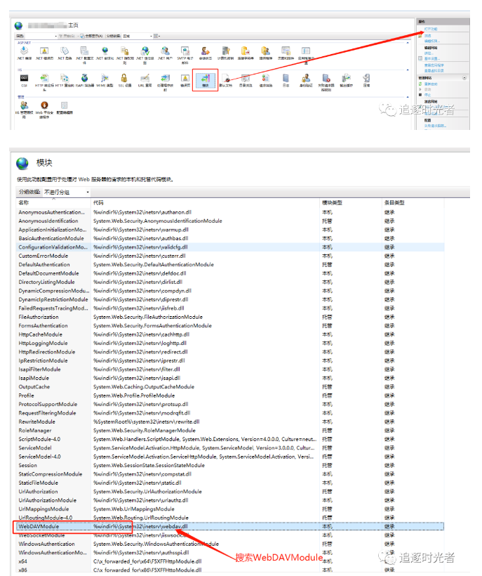

直接到IIS模块中删除WebDAVModule[不起效果]
