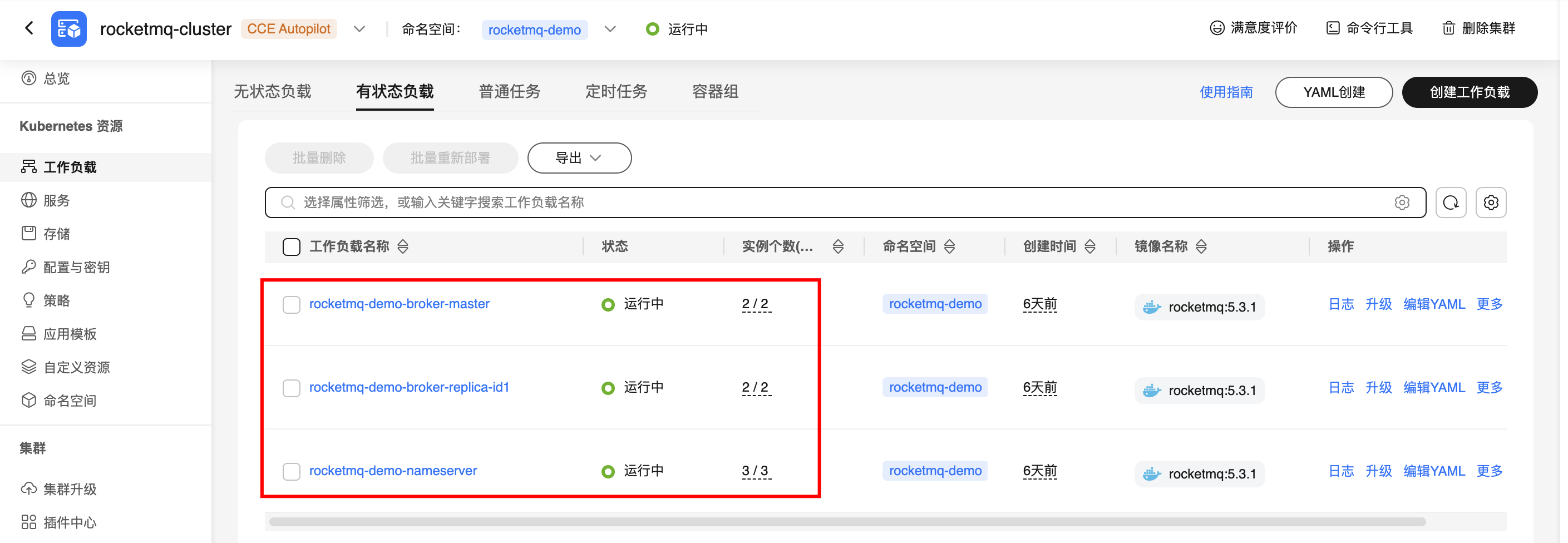

查看Rocketmq官网部署方式:https://rocketmq.apache.org/zh/docs/deploymentOperations/01deploy,可以看到Rocketmq支持多种部署方式,本次采用较为复杂的多节点(集群)多副本模式-同步双写部署方式。使用华为云CCE部署相关实例(容器的yaml文件见附件)。

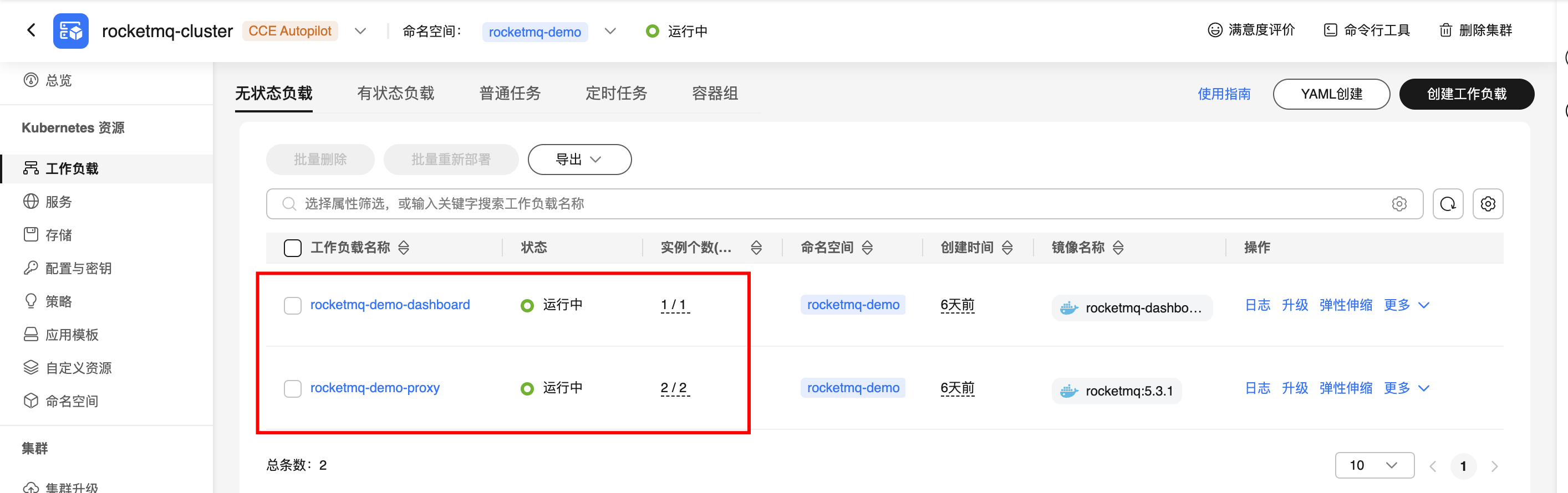

其中包含2个主broker,每个主broker分别有一个从broker,3个nameserver,另外还部署了2个Rocketmq proxy用于Rocketmq集群的外部访问,后续发送消息client和接受消息client就是连接该proxy进行消息收发验证,再额外部署1个dashboard用于查看消息队列的情况。(dashboard安装和使用:https://rocketmq.apache.org/zh/docs/deploymentOperations/04Dashboard)
CCE配置截图如下:

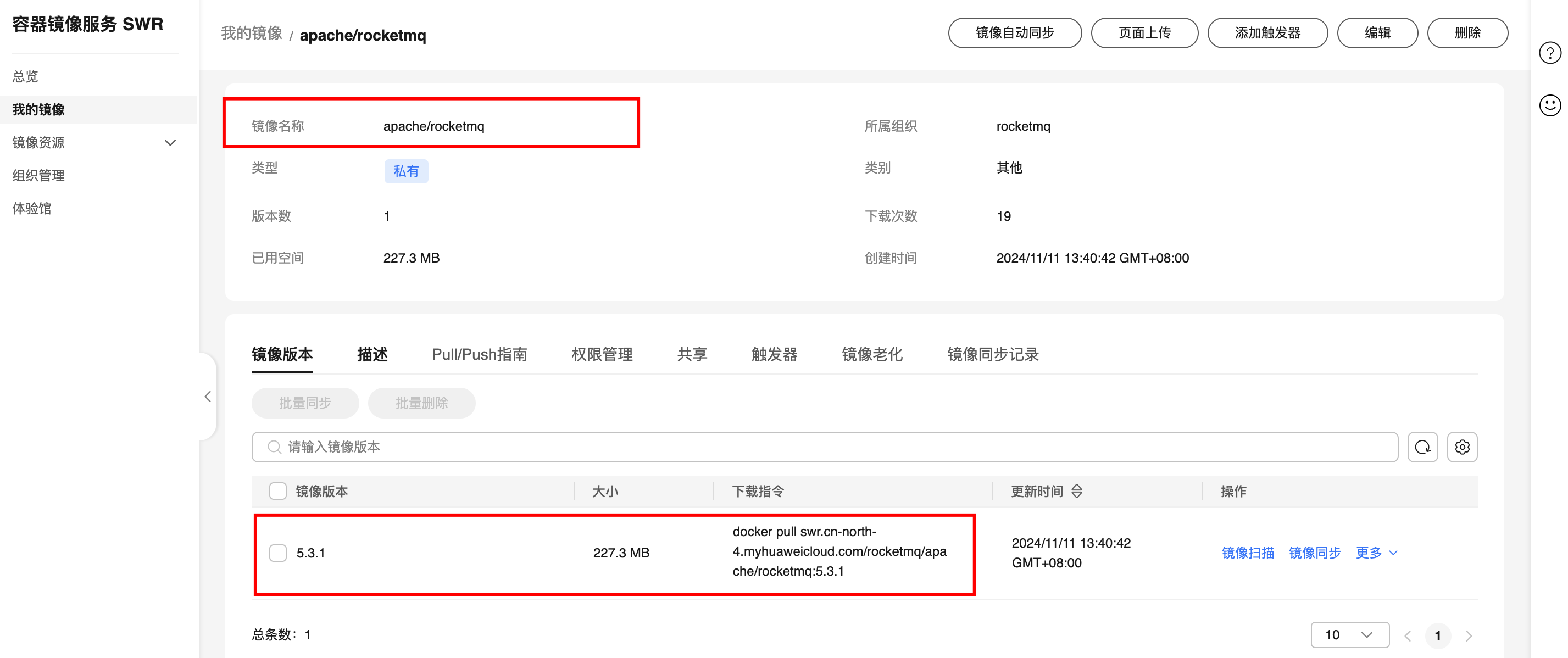

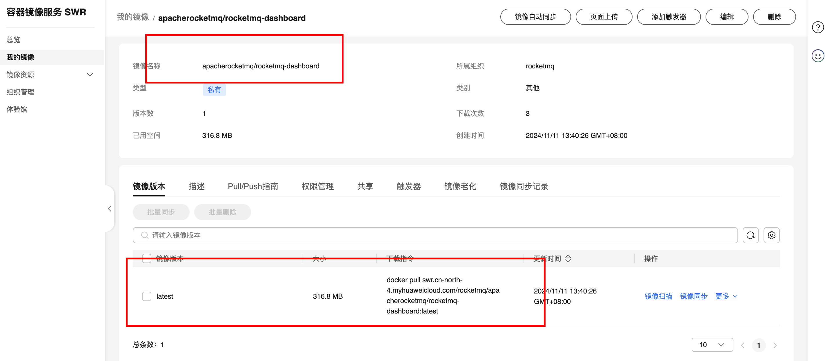

部署过程中需要的容器镜像包括rocketmq,版本为5.3.1,用于部署broker、namespace、proxy实例。另外一个是dashboard的镜像,用于部署dashboard实例,镜像如图

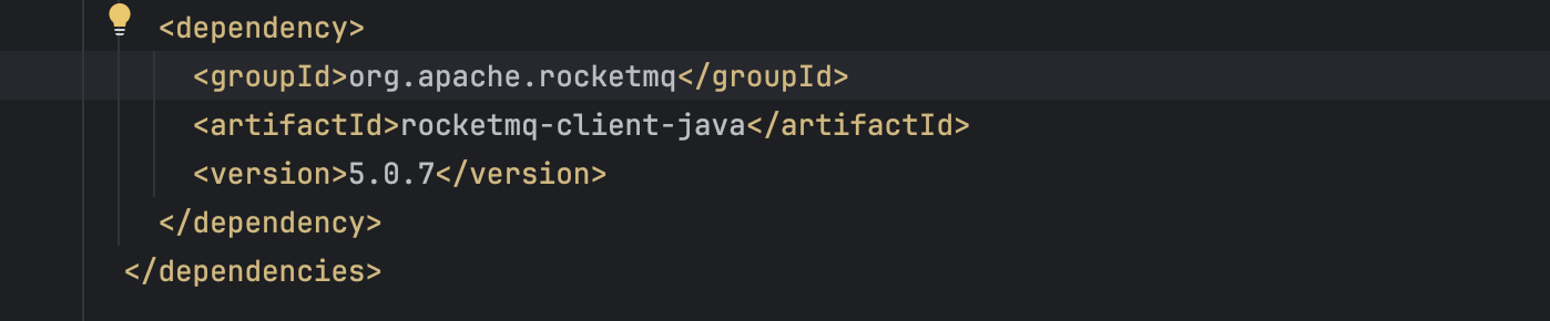

验证使用https://github.com/apache/servicecomb-fence这个工程作为基础,在工程中引入Rocketmq接入sdk:

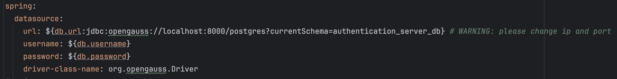

同时,接收到消息之后需要落库,我们需要连接GaussDB,链接配置如下

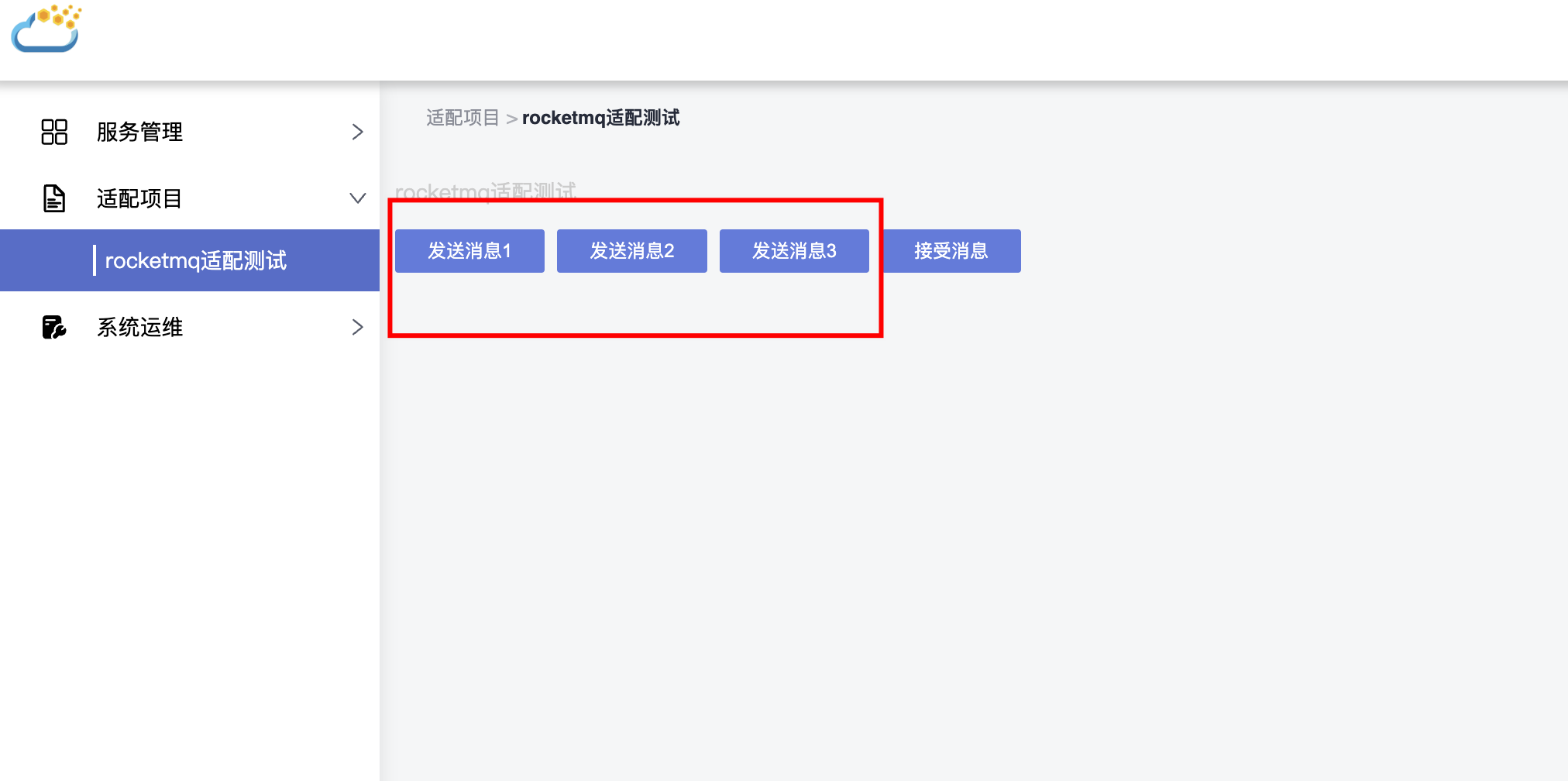

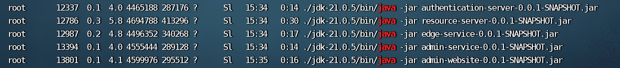

打包工程后,上传到华为云的一台ECS上,然后启动工程中的5个服务。
访问地址后点击发送消息,会返回消息ID:
然后点击接受消息,这样就可以从rocketmq获取消息。

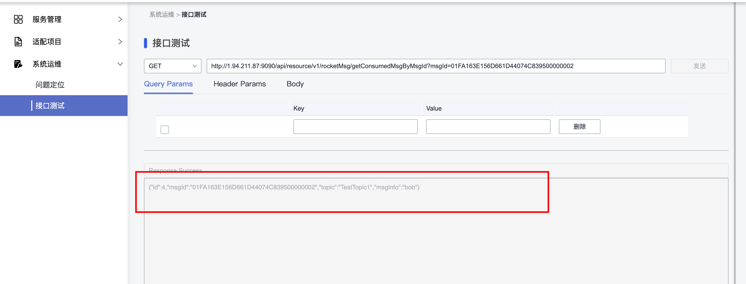

通过测试接口/api/resource/v1/rocketMsg/getConsumedMsgByMsgId?msgId=01FA163E156D661D44074C839500000002,可以获取对应消息ID的具体落库信息:
