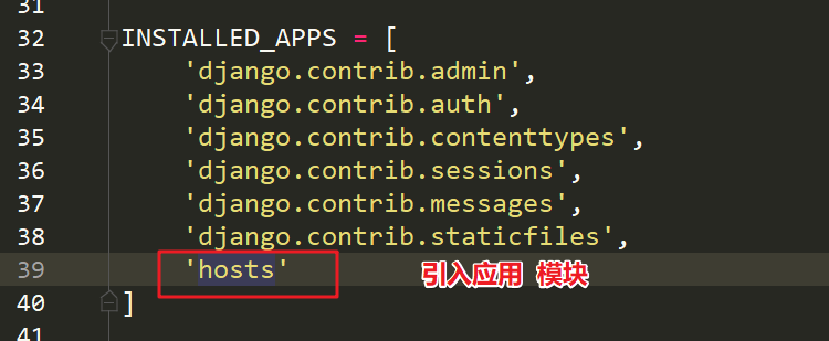

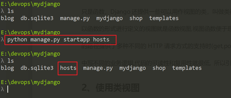

①创建一个新的应用进行使用
设置APP分组路由

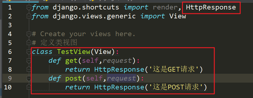

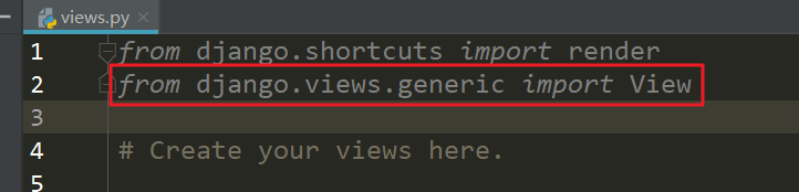

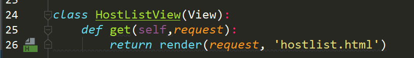

②导入View类
③定义类视图,常见方法
④测试GET和POST方法

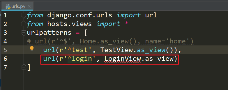

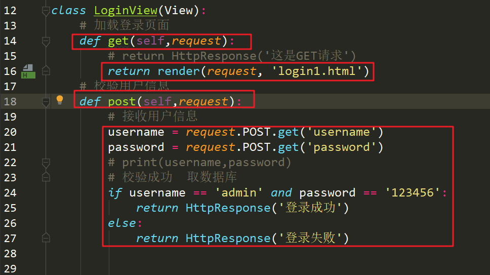

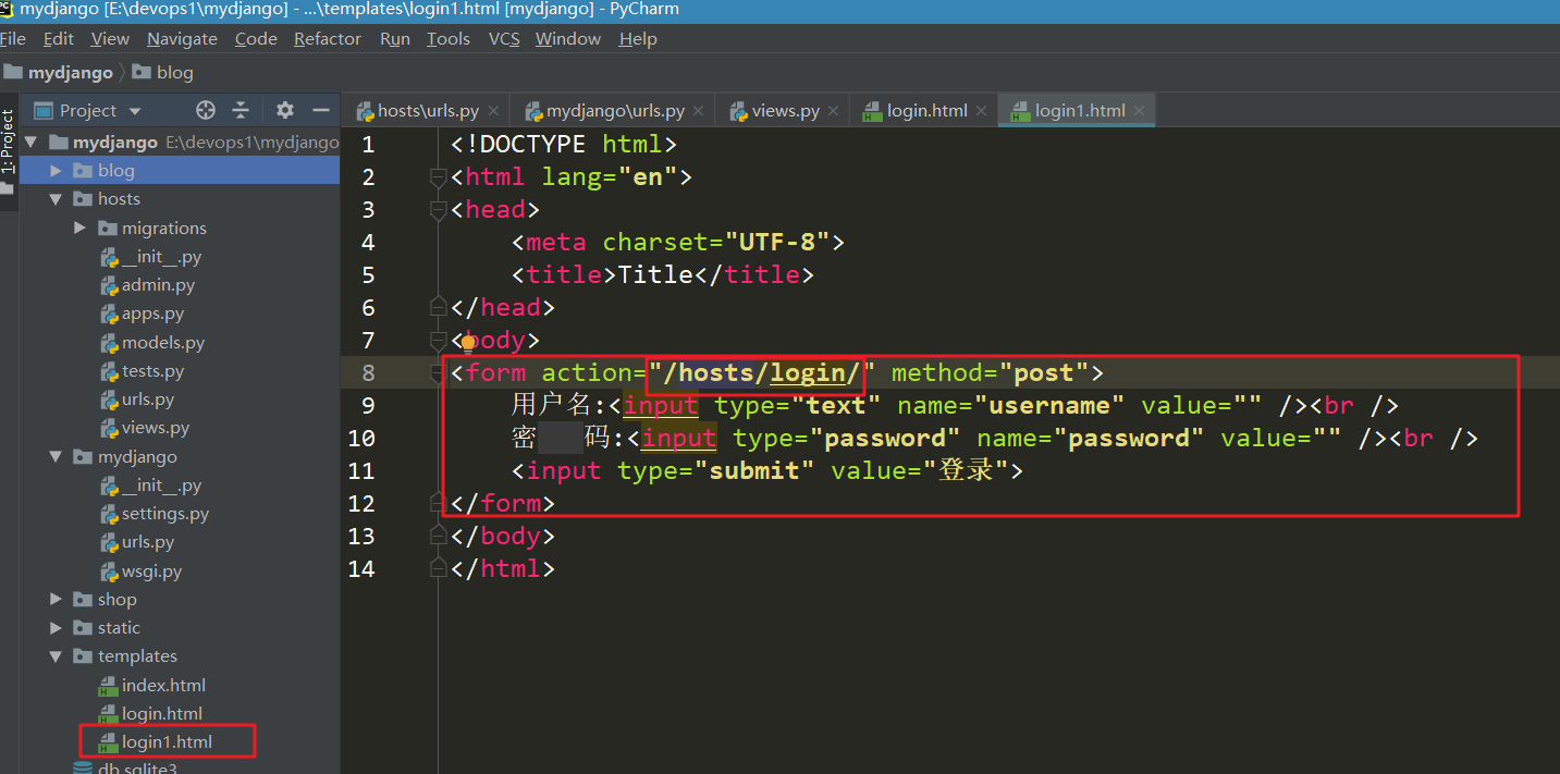

简单登录逻辑实现

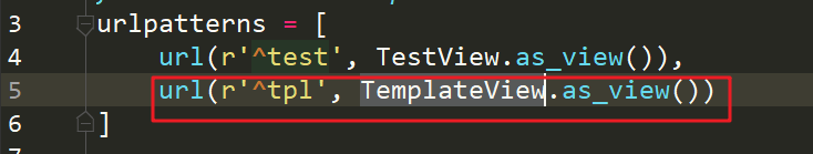

定义URL路由
定义类视图
编写模板

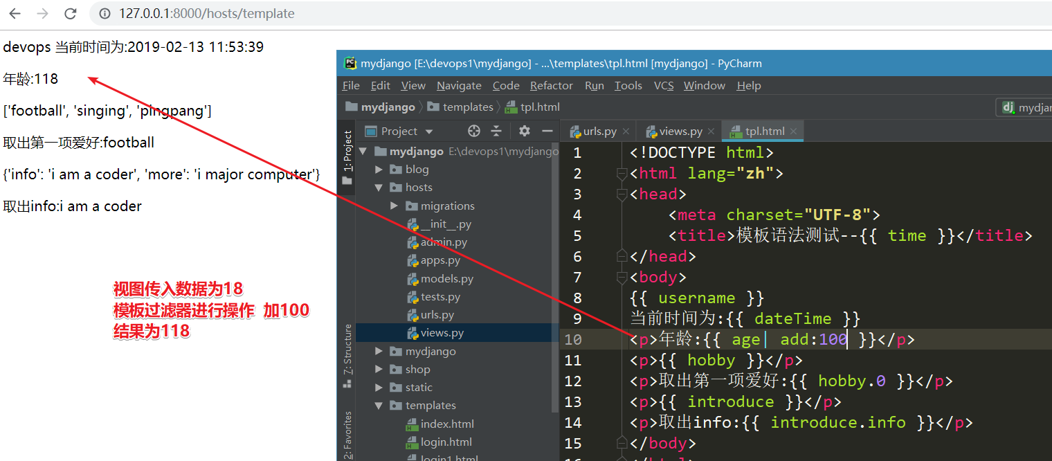

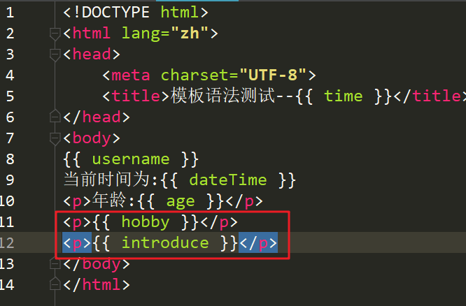

二、模板语法

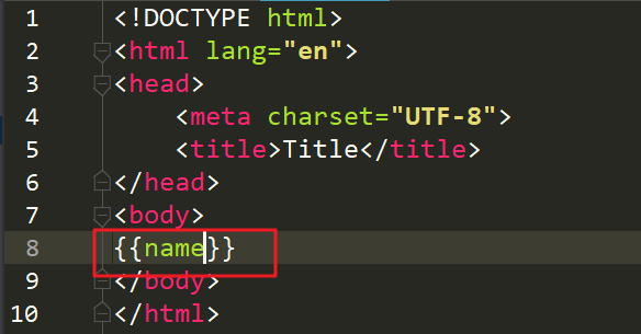

变量的使用
在模板中,如果想要输出后端传输的变量。需要使用到模板的标签语法。
语法:{{变量名称}}

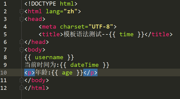

例:在后端传入变量到模板中,在模板中调用输出变量
定义一个URL
定义一个模板

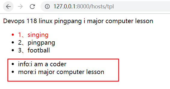

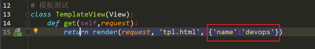

①在视图中传输变量
②在模板中调用输出变量

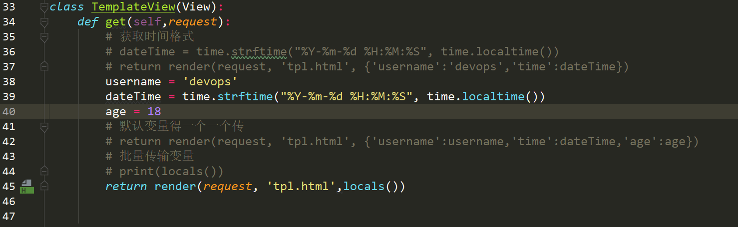

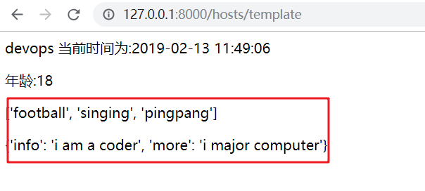

传递所有变量

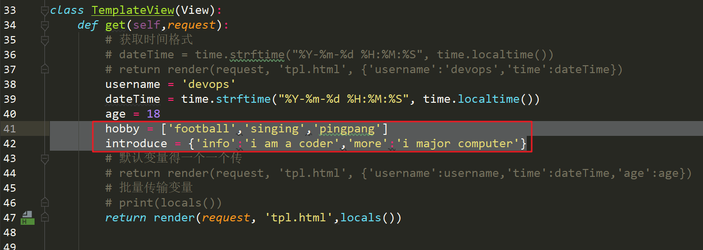

当在视图需要往模板传输很多变量时,如果一个一个写,会很繁琐不方便,在框架中提供了,locals方法,可以传递所有变量。
在上面列子视图中,继续进行操作

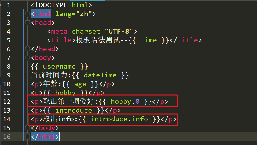

①使用locals方法
②在模板中调用输出变量值

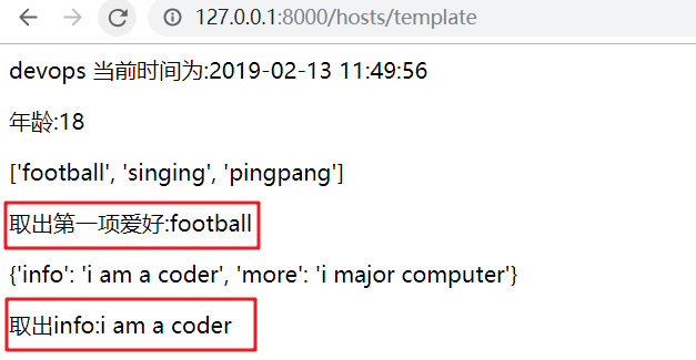

Tip:list和dict的值获取
获取list或者dict中的其中一个值,可以通过.进行获取。list填写数字下标,dict填写key。
过滤器
对于通过视图输出到模板中的数据,进行二次的处理。可以通过模板过滤器实现。
语法格式:{{ obj | filter: param }}

列:处理数字加

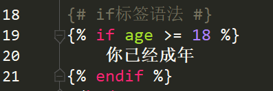

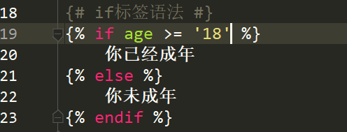

判断语句(if)
语法结构:{% if %}...{% endif %}
{% if %}…{%else%}…{% endif %}:

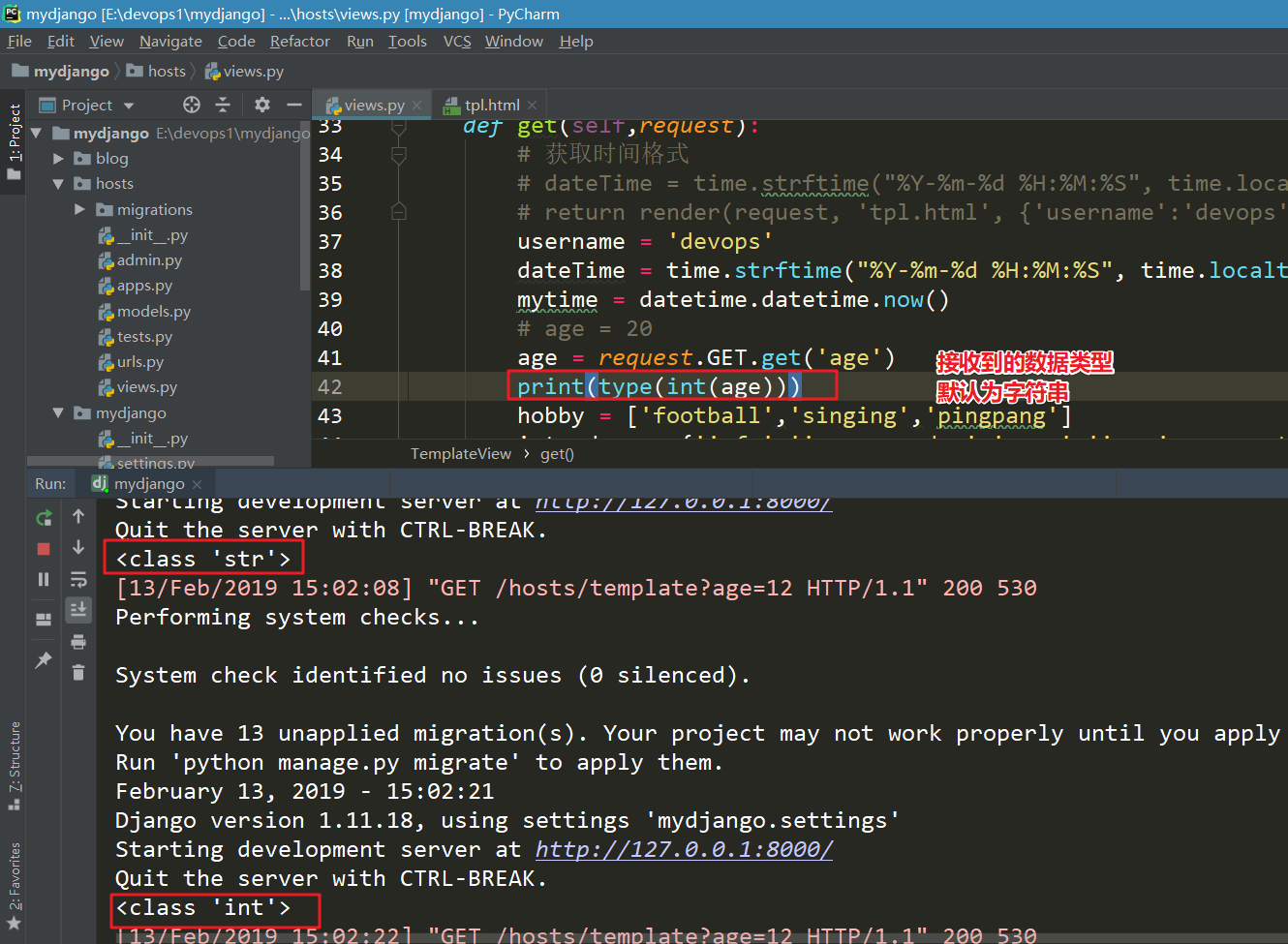

if标签判断一个变量值,如果是ture,即为存在,不为空并且不是false的boolean值,系统则会显示{% if %}和{% endif %}中间的所有内容。
提醒注意:通过请求接收到的数字,其实是一个字符串类型

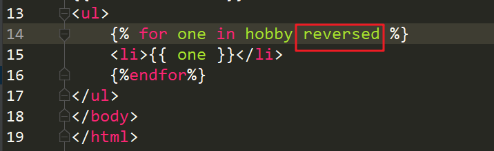

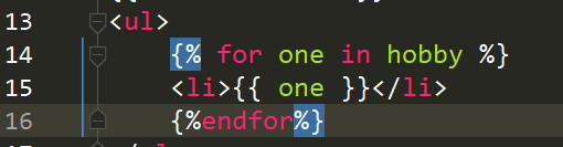

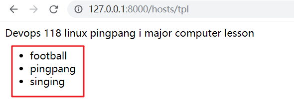

循环语句(for)
语法结构:{%for%}...{%endfor%}

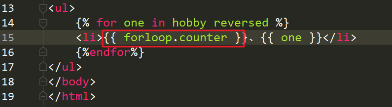

{% for %}标签允许你按顺序遍历一个序列中的各个元素,每次循环模板系统都会渲染{% for %}...{% endfor %}之间的所有内容。

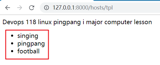

2.1、遍历列表
模板标签写法
显示效果

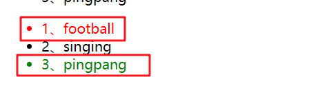

倒序显示

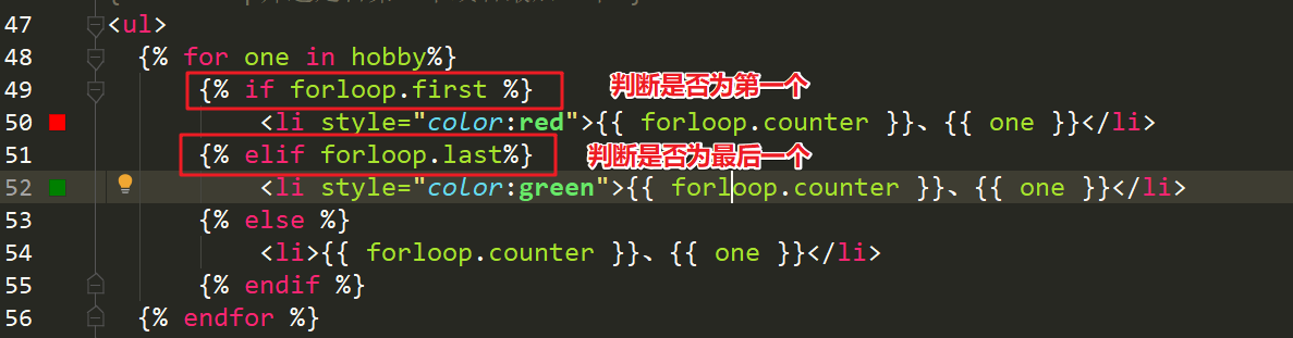

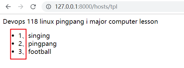

计算器forloop.counter
forloop判断是否为第一个

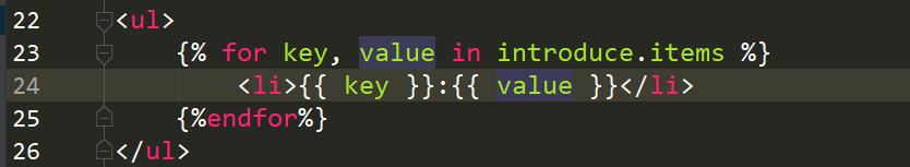

2.2、遍历字典

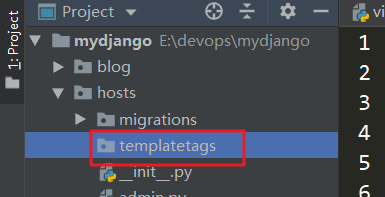

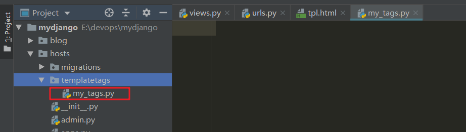

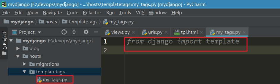

①在应用中创建templatetags
②在其中创建任意.py结尾文件
③导入 from django import template 方法

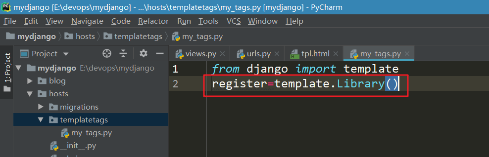

④注册方法 register = template.Library()
列:实现一个自定义过滤器
①创建模块templatetags
②创建一个.py结尾文件
③导入方法
④注册方法

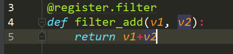

⑤单个参数(使用装饰器register.filter)
my_tags.py文件编写

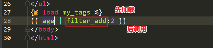

模板调用

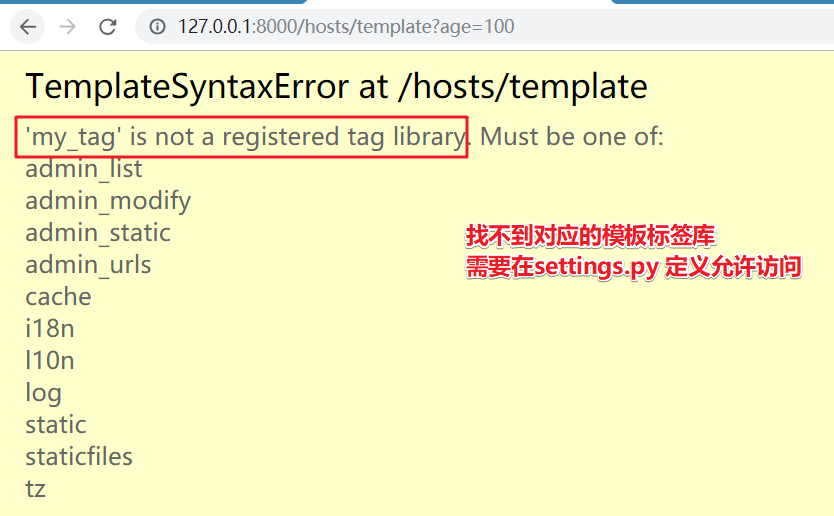

Tip:如果遇到以下问题,注意解决方案

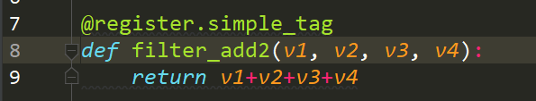

⑥多参数(使用装饰器register.simple_tag)

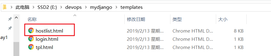

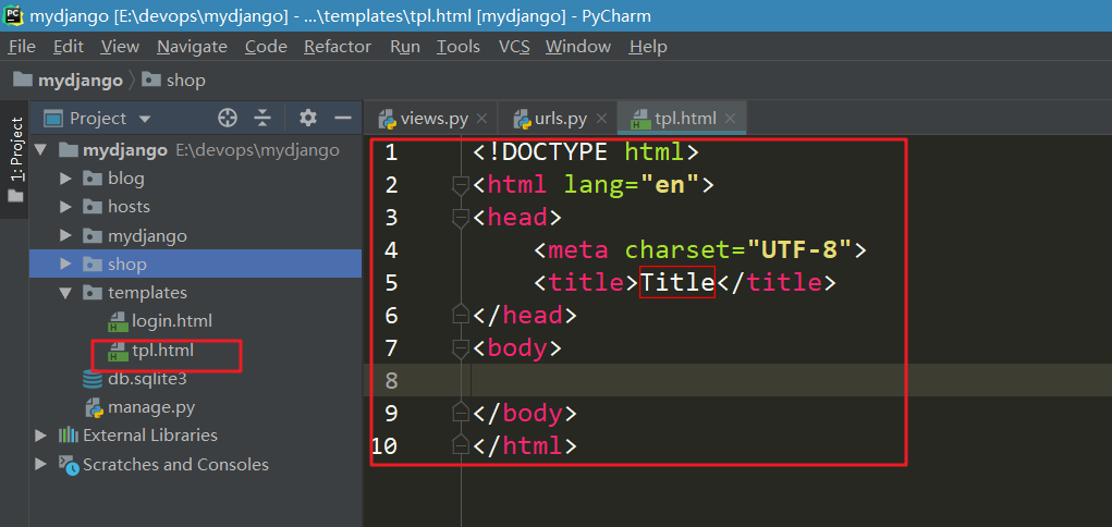

传统模板加载
①定义URL

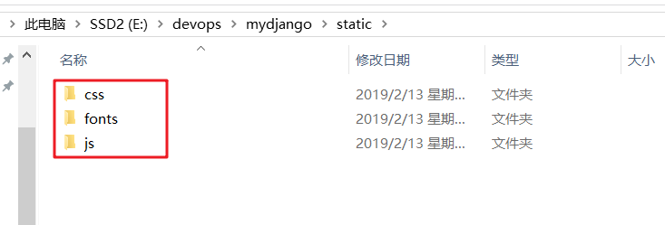

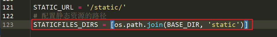

②静态资源部署

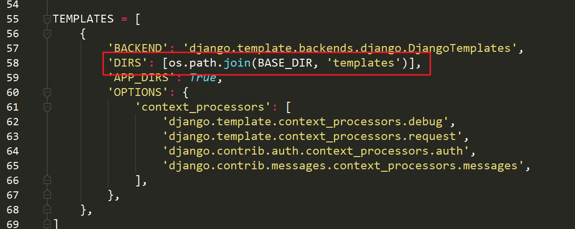

③模板引入
注意:需要提前在setting.py中设置好模板路径和静态资源路径

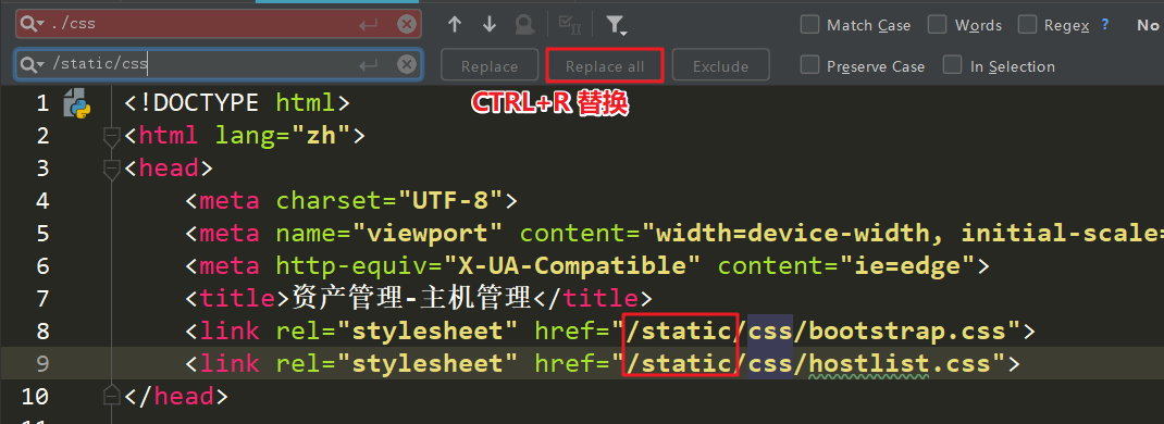

⑤修改引入静态资源的路径
css js

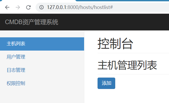

⑤查看页面加载效果

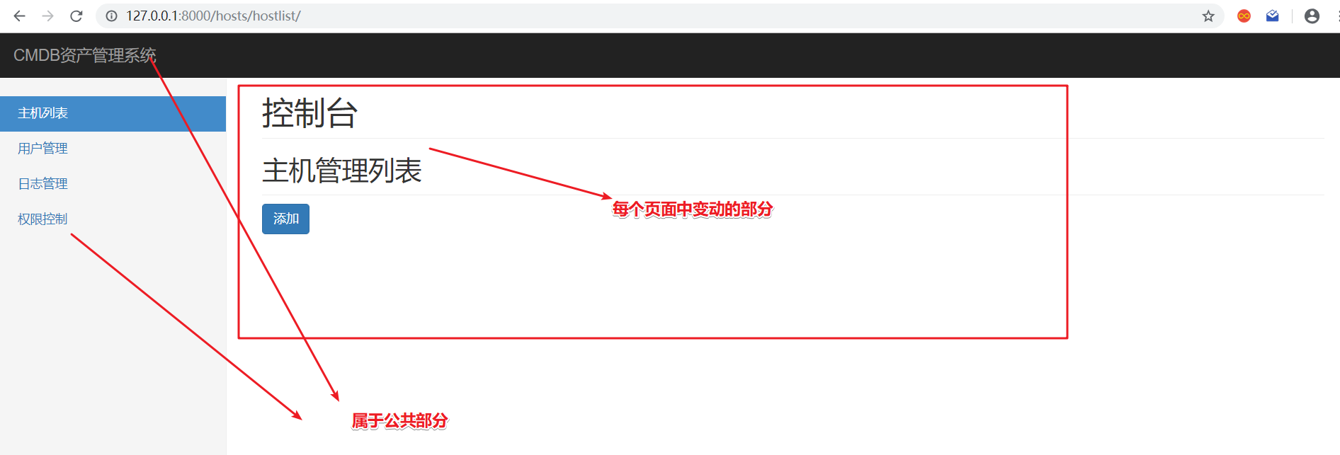

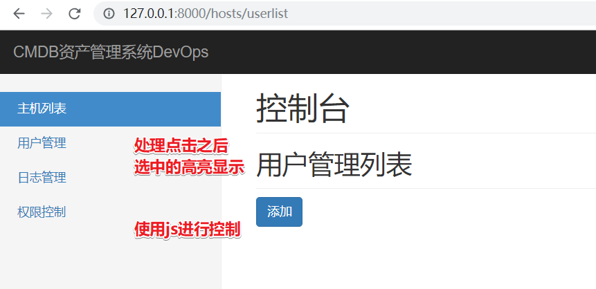

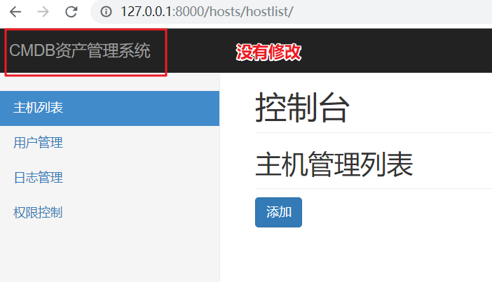

按照以上方式,继续快速创建一个用户管理的页面

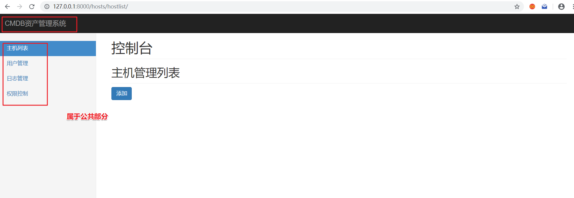

使用传统模板加载方式的问题:
①公共部分
②修改了公共部分之后,需要修改多个页面
可以预见的是如果在多个页面中,都修改的话,工作量会很大,也不是很合适。

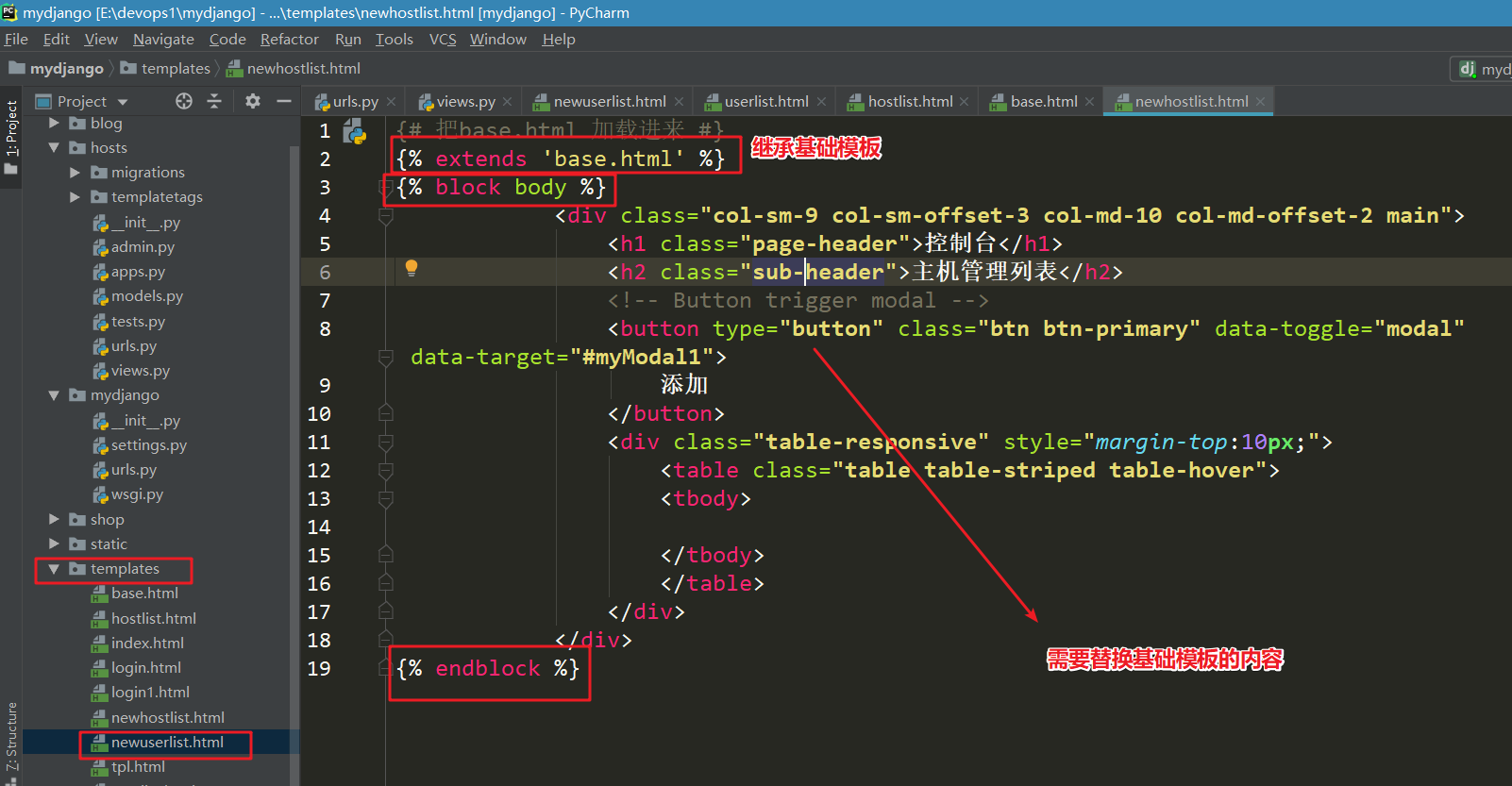

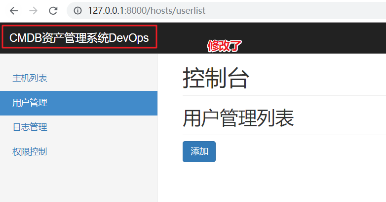

模板继承方式

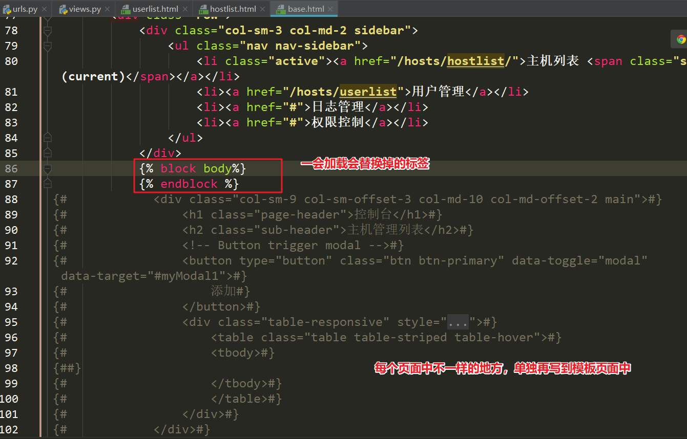

解决思路:
①写基本页面base.html
base.html 是复制hostlist.html

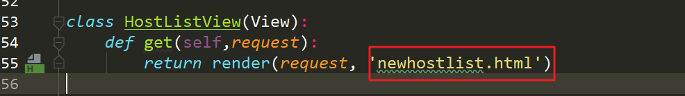

②继承模板
创建一个新的newhostlist.html
注意在类视图中,调用的页面,应该是继承页面,不是基础页面
