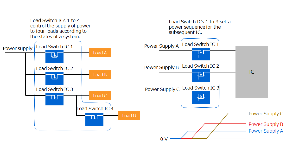

负载开关IC的使用简化了以下工作:
1)为每个系统模块供电;
2)IC的供电时序;
3)可防止系统故障的电路保护。

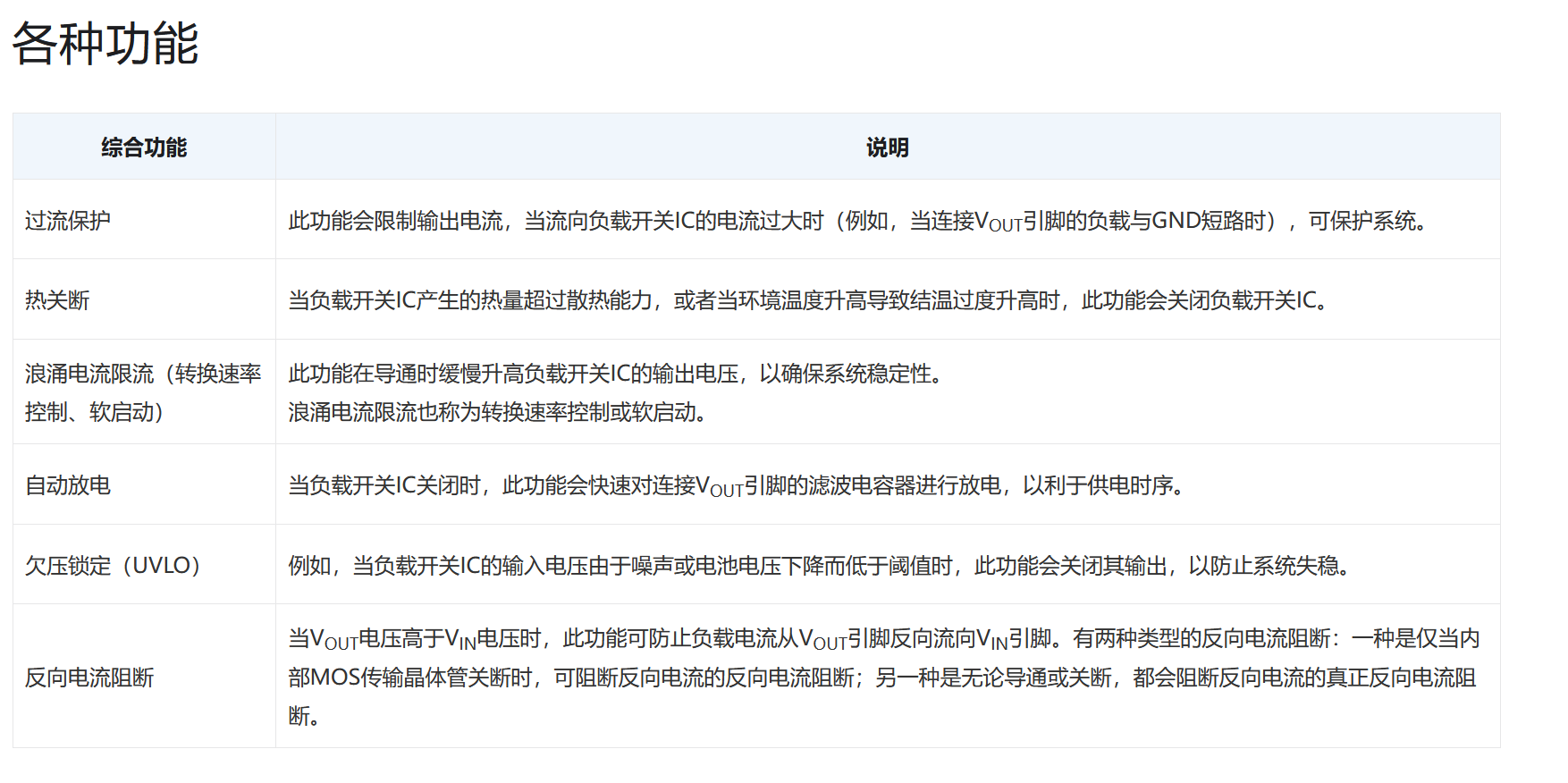

负载开关IC集各种功能于一体,包括浪涌电流限流、自动放电、过流保护、热关断、欠压锁定和反向电流阻流,这是负载开关IC的主要优点之一。因此,负载开关IC有助于减少电路板面积并提高系统稳定性。

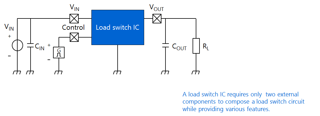

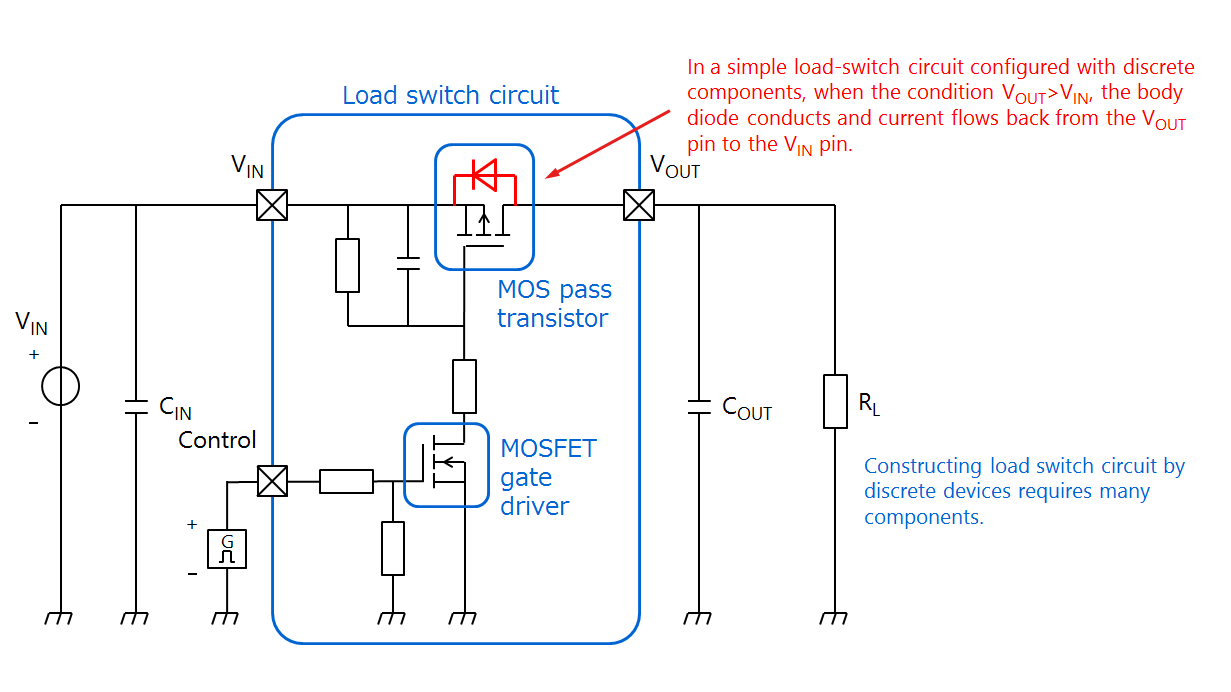

图1显示了一个由分立器件构成的简易负载开关示例。该电路由一个MOS传输晶体管、一个MOSFET栅极驱动IC、电阻器、电容器以及输入和输出滤波电容器组成。图2显示了负载开关IC的应用电路。与由分立器件构成的负载开关电路相比,该应用电路仅由三个元器件组成:负载开关IC以及输入和输出滤波电容器。
图1:由分立元器件构成的负载开关示例
图2:负载开关IC应用示例
负载开关IC集各种功能于一体,这些功能都有助于确保系统的稳定运行。

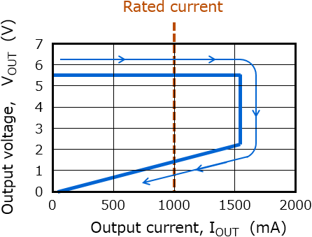

当过流保护跳闸时,负载开关IC将以折返电流控制模式工作。折返是一种电流限流功能。当负载短路时,折返会随着输出电压(VOUT)的下降而减小输出电流(IOUT)。当VOUT=0V 时,折返可将输出电流限制在由负载开关IC内部确定的电流强度。当过流状态消失后,VOUT会自动恢复至正常电平。
折返可防止负载开关IC在过流情况下发热。当输出电流超过额定电流强度时,过流保护会跳闸。因此,其专门用于提供临时保护。请务必关闭系统,以免过流状态长期持续。
