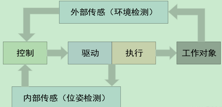

机器人构成:机器人通常分为四大部分,即执行机构,驱动系统,传感系统和控制系统。以自动驾驶汽车为例,执行机构就是油门,转向和刹车;驱动系统就是电动机;传感系统就是各种传感器:lidar,radar,camera,uss,imu,GNSS;控制系统就是智驾算法系统:感知,定位,规划和控制。
4.
5.
机器人四大部分的控制回路,大致如图:

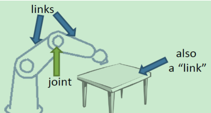

用 urdf 描述机器人,套路如下:每个机器人都是由多个 link(连杆) 和 joint(关节)组成。这里的 link 和joint 很宽泛,形状不一定是杆和轴。比如桌子,桌面和腿都是link,连接处是固定的 joint。
4.

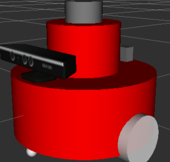

mbot_base.urdf :这是整个mbot建模的文件,包括底盘,两个动力伦,两个万向轮,一个camera,一个kinect(深度相机),一个lidar。
2.
<?xml version="1.0" ?>
<robot name="mbot">
<link name="base_link">
<visual>
<origin xyz="0 0 0" rpy="0 0 0"/>
<geometry>
<cylinder length="0.16" radius="0.2"/>
</geometry>
<material name="red">
<color rgba="1 0 0 1"/>
</material>
</visual>
</link>
<joint name="left_wheel_joint" type="continuous">
<origin xyz="0 0.19 -0.05" rpy="0 0 0" />
<parent link="base_link" />
<child link="left_wheel_link" />
<axis xyz="0 1 0" />
</joint>
<link name="left_wheel_link">
<visual>
<origin xyz="0 0 0" rpy="1.5707 0 0"/>
<geometry>
<cylinder length="0.06" radius="0.06"/>
</geometry>
<material name="white">
<color rgba="1 1 1 0.9"/>
</material>
</visual>
</link>
<joint name="right_wheel_joint" type="continuous">
<origin xyz="0 -0.19 -0.05" rpy="0 0 0" />
<child link="right_wheel_link" />
</joint>
<link name="right_wheel_link">
<visual>
<geometry>
<cylinder length="0.025" radius="0.06" />
</geometry>
</material>
</visual>
</link>
<joint name="front_caster_joint" type="continuous">
<origin xyz="0.18 0 -0.095" rpy="0 0 0" />
<parent link="base_link"/>
<child link="front_caster_link" />
</joint>
<link name="front_caster_link">
<visual>
<origin xyz="0 0 0" rpy="0 0 0" />
<geometry>
<sphere radius="0.015" />
</geometry>
</material>
</visual>
</link>
<joint name="back_caster_joint" type="continuous">
<origin xyz="-0.18 0 -0.095" rpy="0 0 0" />
<child link="back_caster_link" />
</joint>
<link name="back_caster_link">
<visual>
<geometry>
</geometry>
</material>
</visual>
</link>
<joint name="camera_joint" type="fixed">
<origin xyz="-0.17 0 0.1" rpy="0 0 0" />
<child link="camera_link" />
</joint>
<link name="camera_link">
<visual>
<geometry>
<box size="0.03 0.04 0.04" />
</geometry>
<material name="grey">
<color rgba="0.5 0.5 0.5 1"/>
</material>
</visual>
</link>
<joint name="stage_joint" type="fixed">
<origin xyz="0 0 0.14" rpy="0 0 0" />
<child link="stage_link" />
</joint>
<link name="stage_link">
<visual>
<geometry>
<cylinder length="0.12" radius="0.1"/>
</geometry>
</material>
</visual>
</link>
<joint name="laser_joint" type="fixed">
<origin xyz="0 0 0.085" rpy="0 0 0" />
<parent link="stage_link"/>
<child link="laser_link" />
</joint>
<link name="laser_link">
<visual>
<geometry>
<cylinder length="0.05" radius="0.05"/>
</geometry>
</material>
</visual>
</link>
<joint name="kinect_joint" type="fixed">
<origin xyz="0.15 0 0.11" rpy="0 0 0" />
<child link="kinect_link" />
</joint>
<link name="kinect_link">
<visual>
<origin xyz="0 0 0" rpy="0 0 1.5708" />
<geometry>
// 使用三维软件导出的模型文件
<mesh filename="package://mbot_description/meshes/kinect.dae" />
</geometry>
</visual>
</link>
</robot>

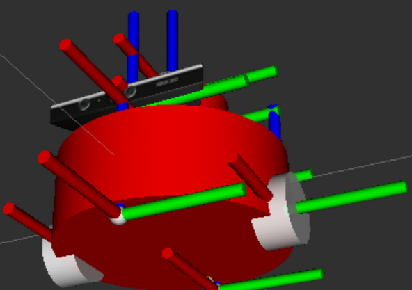

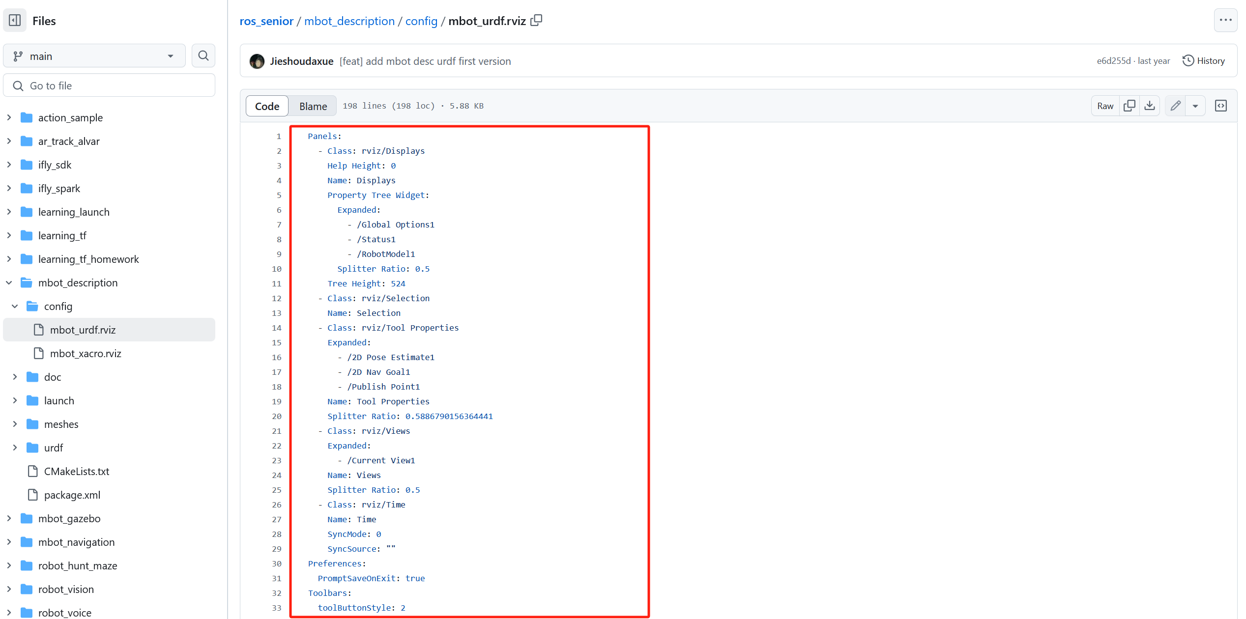

<launch>
// 设置ros的全局参数robot_description,指定机器人模型文件
<param name="robot_description" textfile="$(find mbot_description)/urdf/mbot_base.urdf" />
    <!-- 设置GUI参数,显示关节控制插件 -->
    // 用这个可以控制机器人关节,但本文的demo没看到这个,有点遗憾
    <param name="use_gui" value="true"/>
    <!-- 运行joint_state_publisher节点,发布机器人的关节状态 -->
    <node name="joint_state_publisher" pkg="joint_state_publisher" type="joint_state_publisher" />
    <!-- 运行robot_state_publisher节点,发布tf -->
    <node name="robot_state_publisher" pkg="robot_state_publisher" type="robot_state_publisher" />
    // robot_state_publisher结合joint_state_publisher可以实时把机器人各关节和各坐标系关系发布出来,让rviz显示。如果不设置,rviz无法完整加载机器人模型。
    // rviz显示后会生成配置文件,保存后再打开,就不用频繁设置了。
    <!-- 运行rviz可视化界面 -->
    <node name="rviz" pkg="rviz" type="rviz" args="-d $(find mbot_description)/config/mbot_urdf.rviz" required="true" />
</launch>

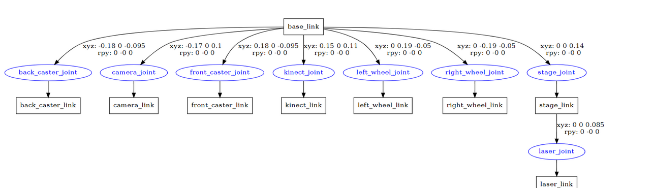

使用 urdf_to_graphiz 命令行工具可以把 urdf 文件的内容,以树的样子dump出来,格式是pdf。使用这个可以快速读取 urdf 的 link 和 joint,下图是上面例子的节点树状图。
2.
cd ~/catkin_ws/
urdf_to_graphiz src/mbot_description/urdf/mbot_base.urdf

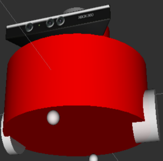

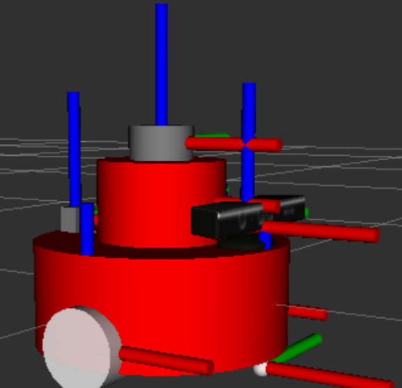

编译和运行
2.
cd ~/catkin_ws/
catkin_make --source src/mbot_description
source devel/setup.bash
roslaunch mbot_description display_mbot_urdf.launch

1.
运行效果如下,这里显示了坐标系轴
2.
部分配置代码
