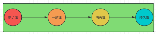

事务的特性
除非系统通过严格的ACID测试,否则空谈事务的概念是不够的。ACID 模型是一组数据库设计原则,强调对业务数据和关键任务应用程序非常重要的可靠性方面。 MySQL 包含诸如InnoDB存储引擎之类的组件,这些组件紧密遵循 ACID 模型,因此数据不会因软件崩溃和硬件故障等异常情况而被损坏,结果也不会被扭曲。
ACID表示**原子性(atomicity)、一致性(consistency)、隔离性(isolation)和持久性(durability)**。一个运行良好的事务处理系统,必须具备这些标准特征。
  • 原子性(atomicity)
一个事务必须被视为一个不可分割的最小工作单元,整个事务中的所有操作要么全部提交成功,要么全部失败回滚,对于一个事务来说,不可能只执行其中的一部分操作,这就是事务的原子性。
  • 一致性(consistency)
数据库总是从一个一致性的状态转换到另外一个一致性的状态。在前面的例子中,一致性确保了,即使在执行第三、四条语句之间时系统崩,支票账户中也不会损失200元,因为事务最终没有提交,所以事务中所做的修改也不会保存到数据库中。
  • 隔离性(isolation)
通常来说,一个事务所做的修改在最终提交以前,对其他事务是不可见的。在前面的例子中,当执行完第三条语句、第四条语句还未开始时,此时有另外一个账户汇总程序开始运行,则其看到的支票账户的余额并没有被减去200元。
  • 特久性(durability)
一旦事务提交,则其所做的修改就会永久保存到数据库中。此时即使系统崩溃,修改的数据也不会丢失。
事务的ACID特性可以确保银行不会弄丢你的钱。而在应用逻辑中,要实现这一点非常难基至可以说是不可能完成的任务。一个兼容ACID的数据库系统,需要做很多复杂但可能用户并没有觉察到的工作,才能确保ACID的实现。
