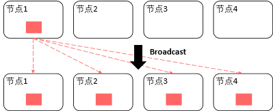

Broadcast:将一个节点的数据广播到多个节点;

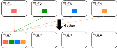

Gather:将多个节点上的数据收集到一个节点上;

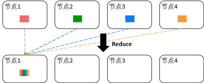

Reduce:将多个节点上的数据收集到一个节点上并规约;

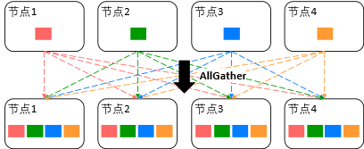

AllGather:将每个节点上各自的数据发送到所有节点上;

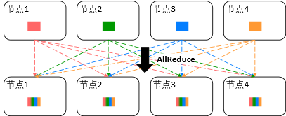

AllReduce:将每个节点上的数据发送到所有节点上并进行数据规约操作;

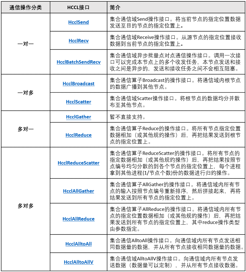

对于上述各种通信操作,HCCL中都有其对应的接口(API)实现,以方便用户使用。API列举如下,想要获得更加详尽的HCCL接口信息,读者可以参考链接。

由此可见,对于数据并行,集合通信操作发生在两处:其一是训练之初模型参数初始化后的模型广播,即将一个节点中初始化好的模型信息拷贝到所有节点,涉及到的通信操作是一对多的Broadcast;其二则是每一次各节点跑完小批次训练数据后的梯度同步,涉及到的通信操作是多对多的AllReduce,即将所有节点中的梯度信息整合平均后再同步给所有节点。
