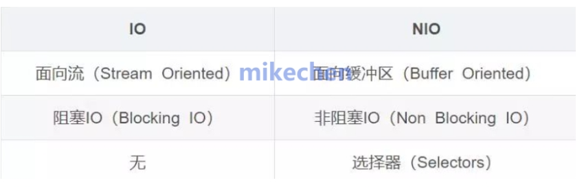

4.IO与NIO区别

1.缓冲区Buffer
Buffer是一个对象。它包含一些要写入或者读出的数据。在面向流的I/O中,可以将数据写入或者将数据直接读到Stream对象中。
**在NIO中,所有的数据都是用缓冲区处理。**这也就本文上面谈到的IO是面向流的,NIO是面向缓冲区的。
缓冲区实质是一个数组,通常它是一个字节数组(ByteBuffer),也可以使用其他类的数组。但是一个缓冲区不仅仅是一个数组,缓冲区提供了对数据的结构化访问以及维护读写位置(limit)等信息。
