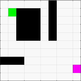

下面放一张我们学校ACM在大一培训时使用的一张动态BFS/DFS步骤图。注:红色遍历为BFS、黄色遍历为DFS。(绿色为起点,紫色为终点,黑色为障碍物)
由上图中我们可以看出,BFS的遍历为四周扩散,用我们学长的话说就是周围每个点都尝试一下,无脑走,直到找到终点。由此我们可以看出来,BFS这种无脑走必定会导致时间复杂度非常高,如果终点离起点非常远,那么几乎每个点都要遍历一下,这样的话BFS这种算法就不适合了,BFS适合于点少的图,求最短距离之类的。BFS一般通过队列来实现。
