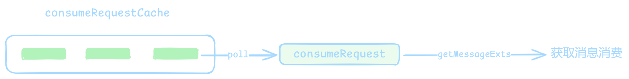

而consumeRequestCache.poll 从名称上看就像是专门存储consumeRequestCache的缓存
之前的文章也说过ConsumeRequest封装的消费请求,其中包含本次消费的消息列表以及对应的队列MessageQueue和ProcessQueue
BlockingQueue<ConsumeRequest> consumeRequestCache = new LinkedBlockingQueue<ConsumeRequest>()
而存储ConsumeRequest的ConsumeRequestCache是阻塞队列,那就是明显的生产者、消费者模式
接下来只需要看看什么场景下会将ConsumeRequest放入阻塞队列,即可“逆推”出拉取消息的流程

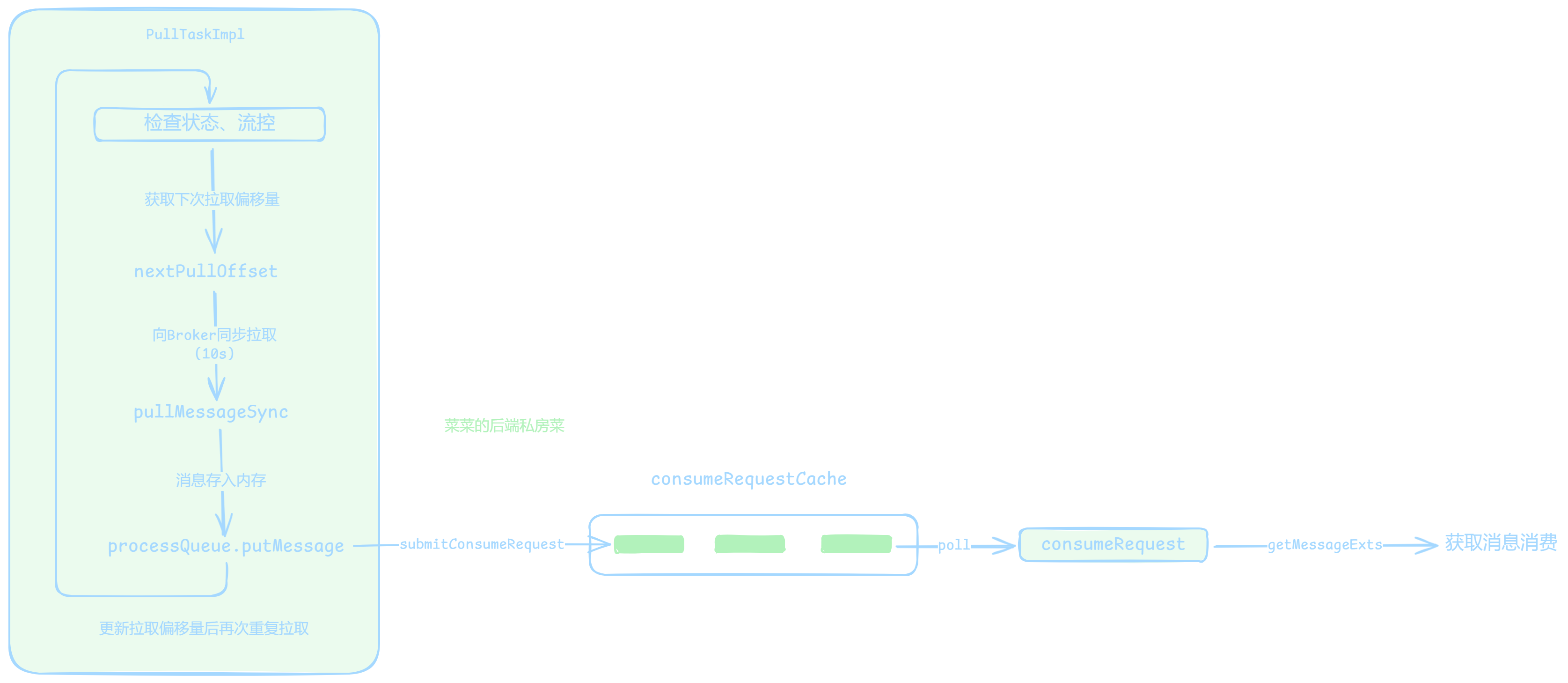

PullTaskImpl
通过名字也可以猜测PullTaskImpl任务就是拉取消息的任务
通过方法可以看出:期间也会去做检查、流控,然后获取队列拉取偏移量进行拉取消息,拉到消息后将消息放入processQueue并封装消费请求进行提交,通知后续消息消费流程

pull拉取消息的方法中,最终会采用同步的方式向Broker拉取数据(默认10S超时)pullMessageSync (DefaultMQPushConsumer拉取消息采用的是异步)
(如果Broker没有消息的话也是长轮询机制的流程,有消息到达会拉取完再返回,长轮询机制在拉取消息的文章中也说过这里就不过多叙述)
最终更新完偏移量,只要任务未被取消则会继续执行该任务 scheduledThreadPoolExecutor.schedule(this, pullDelayTimeMills, TimeUnit.MILLISECONDS)

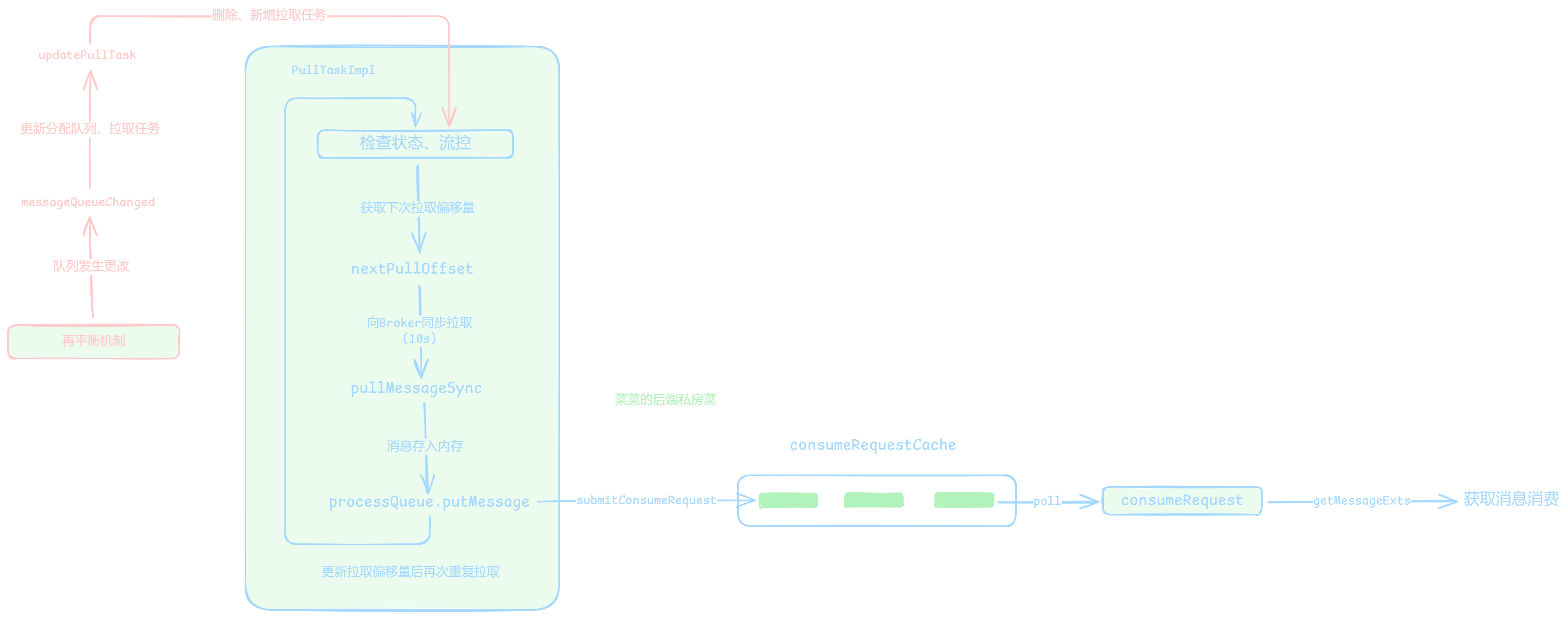

至此拉取消息的定时任务就会被再平衡机制给启动
虽然拉取消息的任务是同步拉取,但是是放在线程池中执行的,并不会阻塞其他队列的拉取
向Broker更新消费偏移量也是相同的,MQClientInstance启动时开启默认5S的定时任务进行同步消费偏移量MQClientInstance.this.persistAllConsumerOffset()
DefaultLitePullConsumer运行流程与推送的消费者类似,只是部分方法内部实现不同
再平衡机制会将队列负载均衡到消费者,同时更新队列对应的拉取任务
拉取任务使用线程池执行,拉取前会检查状态以及流控失败就延迟重试,然后获取下次拉取消息的偏移量,接着同步向broker进行拉取消息
如果拉取到消息,会将消息存储在队列对应的processQueue,并封装消费请求提交到ConsumerQueueCache中
拉取与推送的一大区别是,拉取获取消息的逻辑需要自己来实现,更加自由易扩展,poll获取消息则是从ConsumerQueueCache中获取消费请求并拿到消息再进行处理
