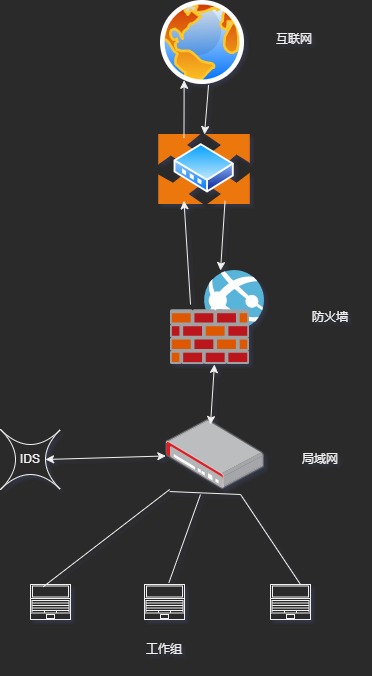

3 IDS 的位置
放置 IDS 的最佳和常见位置是防火墙后面。尽管这个位置因网络而异。
“防火墙后”放置允许 IDS 对传入网络流量具有高度可见性,并且不会接收用户和网络之间的流量。
网络点的边缘为网络提供了连接到 Extranet 的可能性。
如果 IDS 位于网络防火墙之外,则用于抵御来自 Internet 的噪音或抵御端口扫描和网络映射器等攻击。
处于此位置的 IDS 将监控 OSI 模型的第 4 层到第 7 层,并将使用基于签名的检测方法。最好显示已发现的违规行为数量,而不是通过防火墙的实际违规行为,因为它可以减少误报的数量。
此外,发现针对网络的成功攻击所需的时间也更短。
与防火墙相结合的高级 IDS 可用于拦截进入网络的复杂攻击。高级 IDS 的功能包括路由级别和桥接模式中的多个安全上下文。所有这些都有可能降低成本和运营复杂性。
IDS 放置的另一种选择是在网络内。此选项显示网络内的攻击或可疑活动。不承认网络内部的安全性是有害的,因为它可能会让用户带来安全风险,或者允许闯入系统的攻击者自由漫游。
