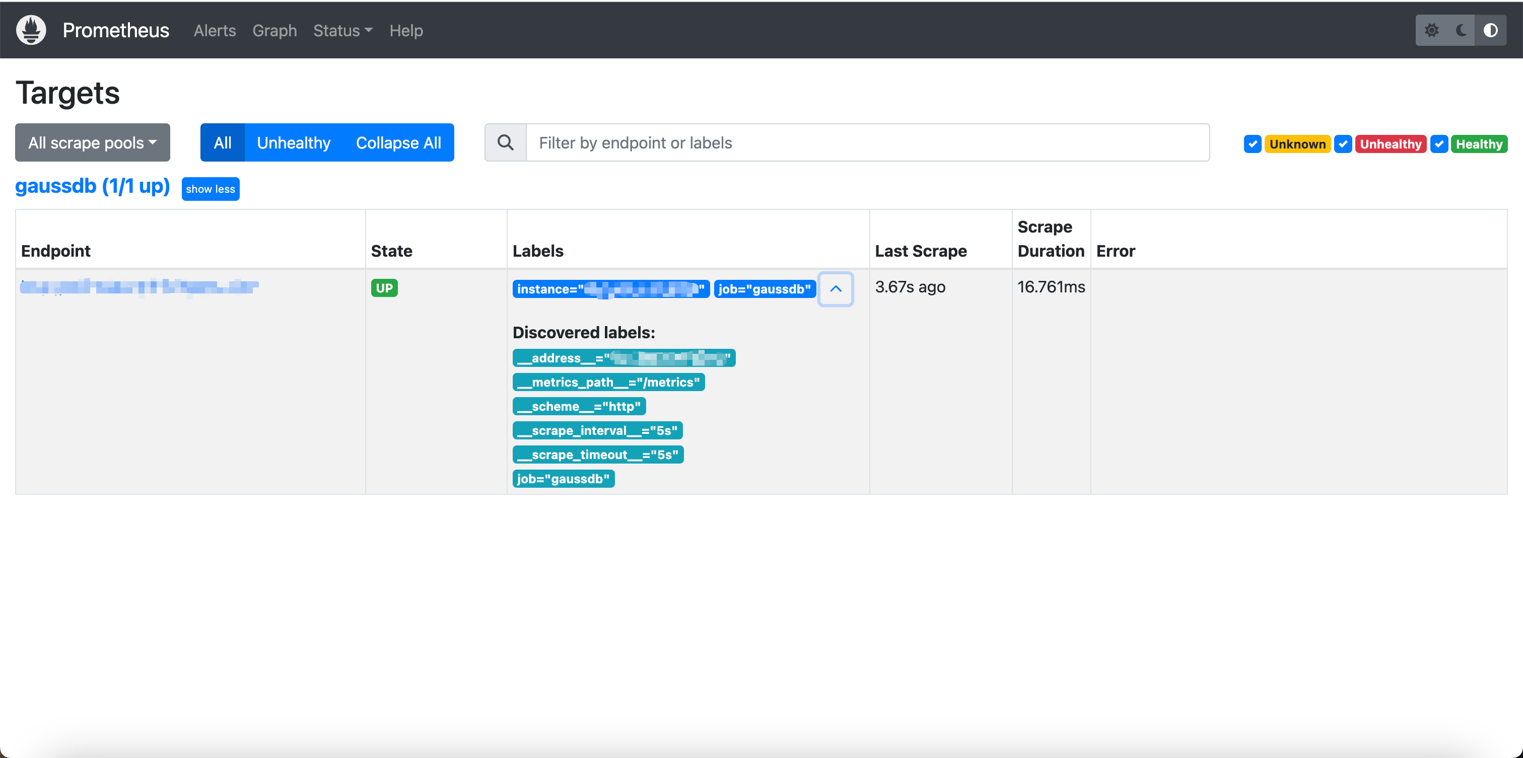

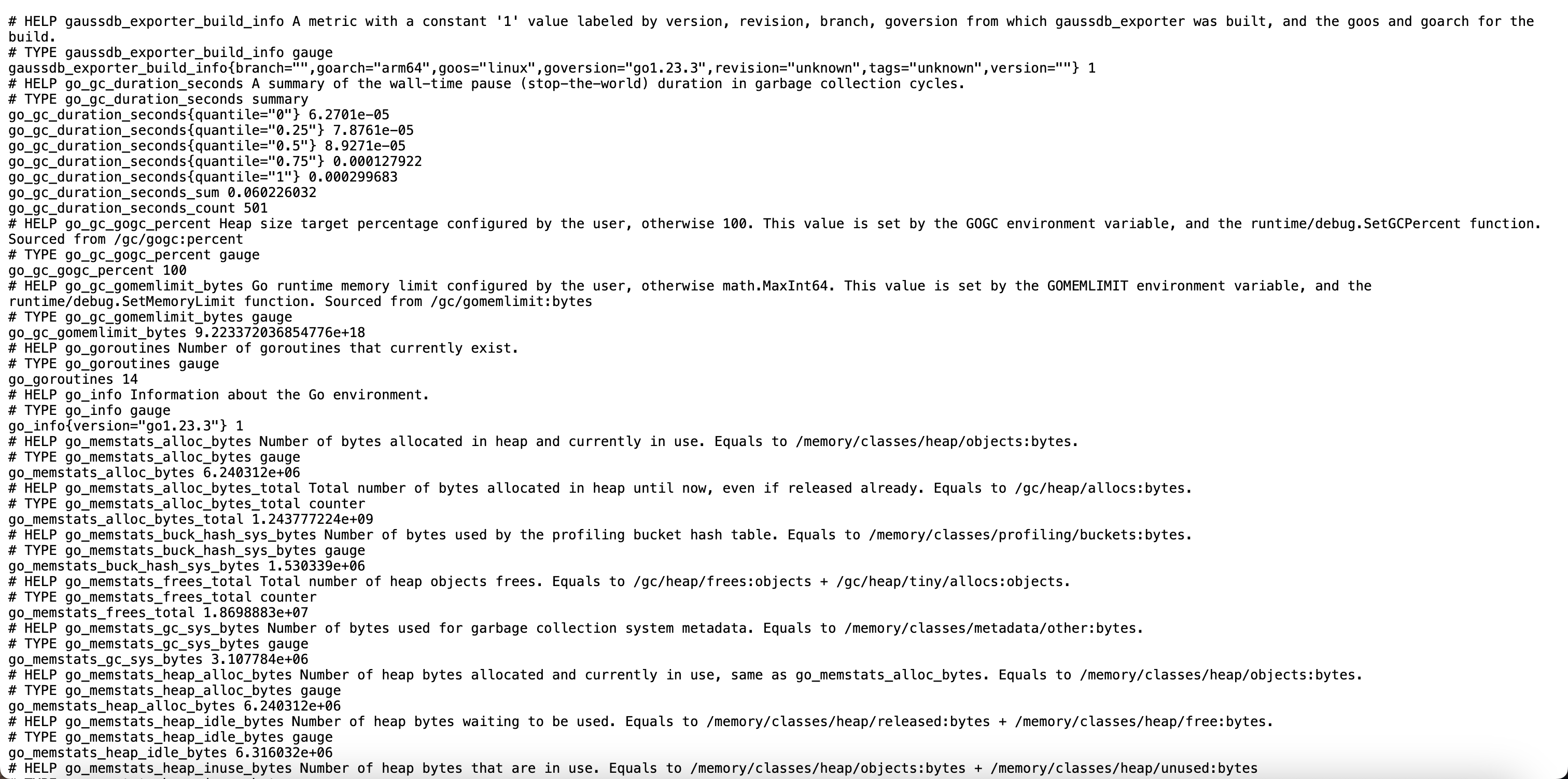

  • /metrics接口
  • Prometheus Targets
