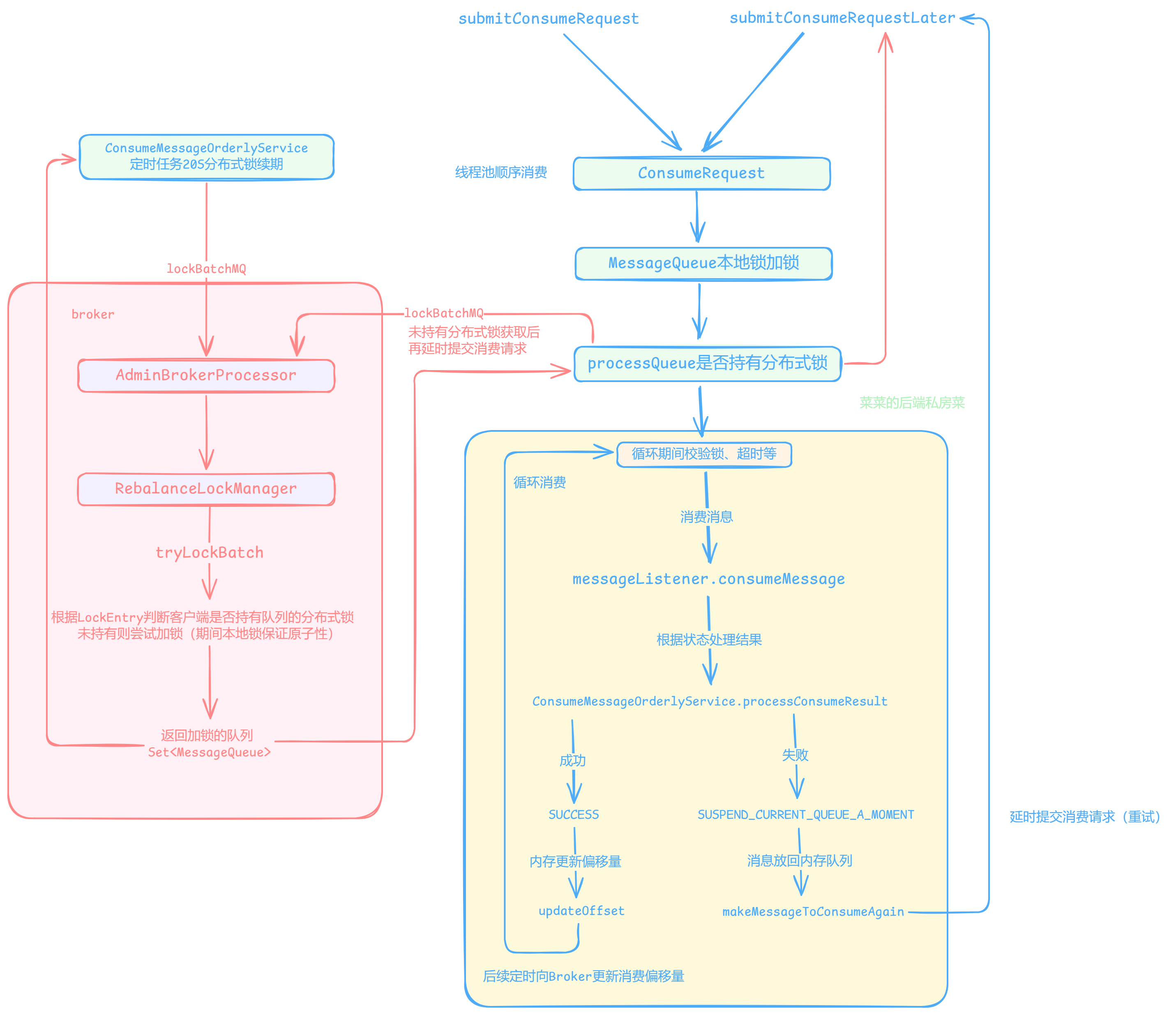

同时在ConsumeMessageOrderlyService组件启动时会开启定时任务(默认20S)调用lockAll向Broker获取当前负责processQueue的分布式锁(如果已持有则相当于续期)

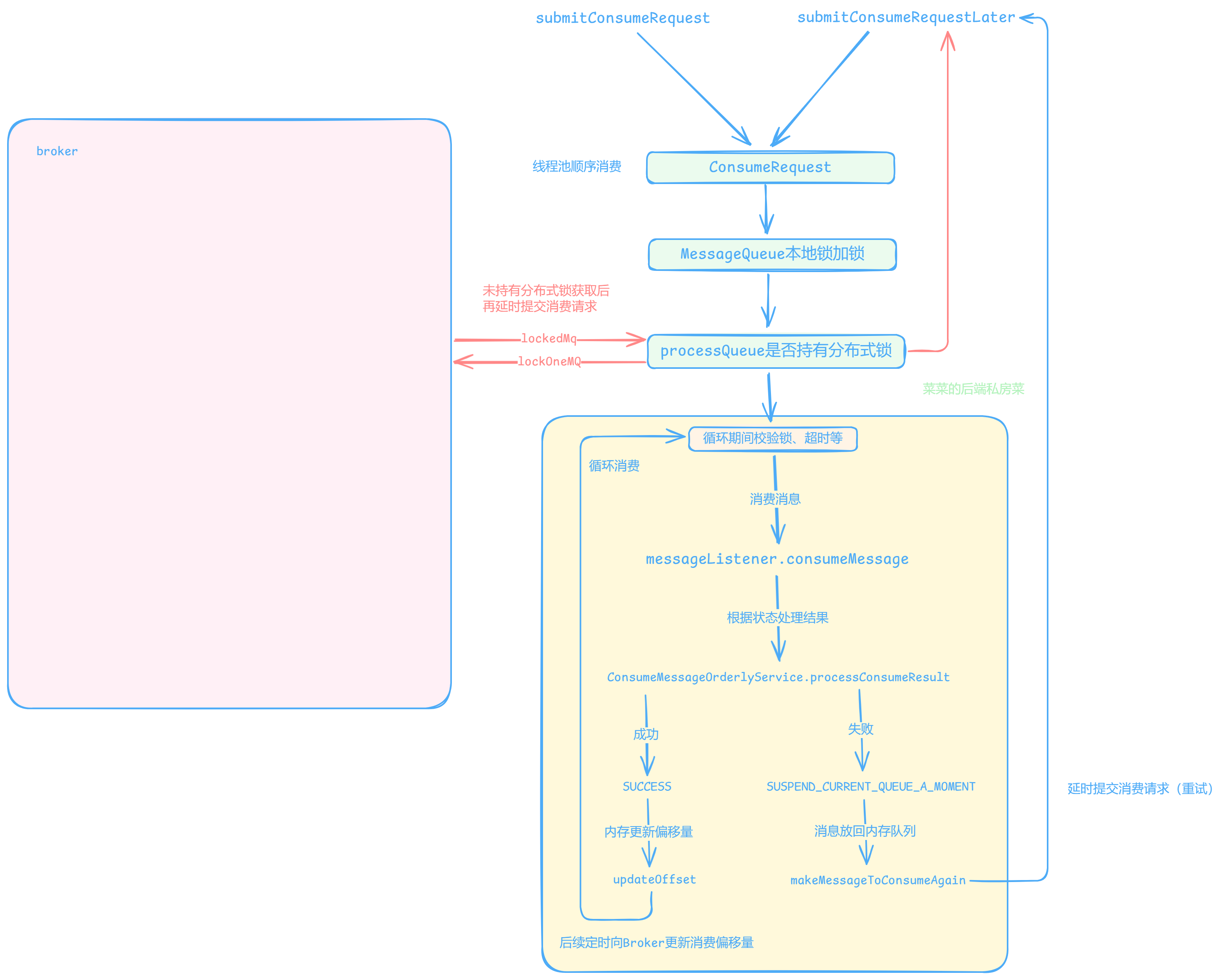

顺序消费流程
前文已经说过:PullRequest(拉取消息)与MessageQueue、ProcessQueue(内存中存储、消费消息)一一对应,关系密切
在消费端流程中涉及三把锁,MessageQueue的本地锁、ProcessQueue的分布式锁和本地锁
PullRequest拉取消息到ProcessQueue后会提交异步消费消息,封装ConsumeRequest提交到线程池,其集群模式下的顺序消费流程为:
  1. 获取该队列messageQueue本地锁加锁(防止线程池并发消费同一队列)
  2. 校验是否持有processQueue分布式锁,如果未持有调用 tryLockLaterAndReconsume 延迟尝试加processQueue分布式锁并提交消费请求【未获取到锁,说明其他节点已获取分布式锁,当前节点先延时3s再进行消费(可能是再平衡机制将该队列分配给其他节点)】
  3. 循环开始顺序消费消息,每次消费设置的最大消费消息数量,如果消费成功就循环消费,期间校验是否持有processQueue分布式锁,以及是否超时(默认60S,超时延时提交消费请求,期间还会封装上下文和执行消费前后的钩子)
  4. 真正调用消息监听器进行消息消费时,需要获取processQueue的本地锁(再平衡如果将队列分配给其他消费者,会删除该队列,加锁防止在删除的过程中可能并发进行消费,防止多节点的重复消费)
  5. 最后处理消费后的结果 processConsumeResult
顺序消费流程

顺序消费过程中部分流程也与并发消费类似,只不过需要通过加锁的方式保证顺序消费
processConsumeResult根据消费状态处理结果大致分成成功与失败的情况:
如果是成功会取出消息偏移量并进行更新(调用commit
//获取偏移量
commitOffset = consumeRequest.getProcessQueue().commit();
//更新
if (commitOffset >= 0 && !consumeRequest.getProcessQueue().isDropped()) {
    this.defaultMQPushConsumerImpl.getOffsetStore().updateOffset(consumeRequest.getMessageQueue(), commitOffset, false);
更新流程与并发消费使用的组件相同(这里不再说明,之前的文章已描述),也是定时向Broker更新消费偏移量的
如果是失败则会把消息放回内存队列(调用makeMessageToConsumeAgain),然后再调用submitConsumeRequestLater延时提交消费请求(延时重新消费)
与并发消费不同的是:并发消费延时会放回Broker并且随着消费失败延时时间也会增加,而顺序消费一直都在内存中延时重试,如果一直消费失败会“卡住”导致消息堆积
总结顺序消费流程如下:
顺序消费流程
Broker处理获取分布式锁
broker维护mqLockTable的双层Map,其中第一层Key为消费者组名,第二层为队列,值为锁实体
ConcurrentMap<String/* group */, ConcurrentHashMap<MessageQueue, LockEntry>> mqLockTable
队列的锁实体字段包含持有锁的客户端ID和获取锁的时间,用于判断某客户端是否持有锁
static class LockEntry {
    private String clientId;
    private volatile long lastUpdateTimestamp = System.currentTimeMillis();
获取分布式锁的请求码为LOCK_BATCH_MQ,Broker使用AdminBrokerProcessor调用RebalanceLockManager的tryLockBatch进行处理:
  1. 遍历需要加锁的队列,调用isLocked判断消费者(客户端)是否已持有队列的锁
    (获取到队列对应的锁实体,通过锁实体记录的客户端ID与当前客户端ID是否相同,持有锁时间是否过期(60S)来判断当前是否为持有锁的状态,如果持有锁相当于获取锁成功并更新获取锁的时间,加入加锁队列集合,否则加入未加锁队列集合)
  2. 如果(客户端)有队列当前未持有锁,则要尝试获取锁(操作期间为复合操作,broker使用本地锁保证原子性)
  3. 获取队列对应的锁实体判断是否持有锁(为空说明为第一次获取锁直接创建,isLocked比较客户端ID并且未过期才算获取锁,isExpired已过期也可以获取锁,其他情况就是别的客户端已经获取锁)
  4. 返回获取锁的队列集合

分布式锁过期时间在服务端Broker与客户端(消费者)不同:
客户端默认加锁时间为30S rocketmq.client.rebalance.lockMaxLiveTime
客户端定时任务默认每20S进行锁续期 rocketmq.client.rebalance.lockInterval
服务端默认加锁时间为60S rocketmq.broker.rebalance.lockMaxLiveTime
顺序消费的流程与并发消息流程的类似,但为了确保消息有序、依次进行消费,期间会需要加多种锁
顺序消费流程中会先对messageQueue加本地锁,这是为了确保线程池执行ConsumeRequest任务时只有一个线程执行
然后检查要消费的队列processQueue是否持有分布式锁,这是为了确保再平衡机制时被多个节点的消费者重复消费消息
如果未持有分布式锁会向Broker尝试加锁,并延时提交消费请求,后续重试
如果持有分布式锁会开始循环消费,期间也会检查持有分布式锁、超时等情况,不满足条件就延时重试
监听器消费消息时,还要持有processQueue的本地锁,这是为了防止当前消费者不再负责该队列的情况下会删除,不加锁并发删除时会导致重复消费
使用消息监听器消费完消息后根据状态进行处理结果,如果成功则在内存中更新消费偏移量,后续再定时向Broker更新(与并发消费相同)
如果失败则会将消息放回processQueue并延时提交消费请求后续重试,与并发消费不同(并发消费失败会延时,重投入重试队列再进行重试或加入死信队列,而顺序消息是一直在内存中重试,会阻塞后续消息)
再平衡机制新增processQueue时,如果是顺序消费就会去尝试获取它的分布式锁(默认30S过期),并且有定时任务默认每20S进行分布式锁续期
Broker使用锁实体作为processQueue的分布式锁,记录持有分布式锁的客户端以及过期时间(默认60S过期)
每次需要对哪些队列进行加锁,只需要判断队列对应的锁实体客户端ID以及过期时间即可
